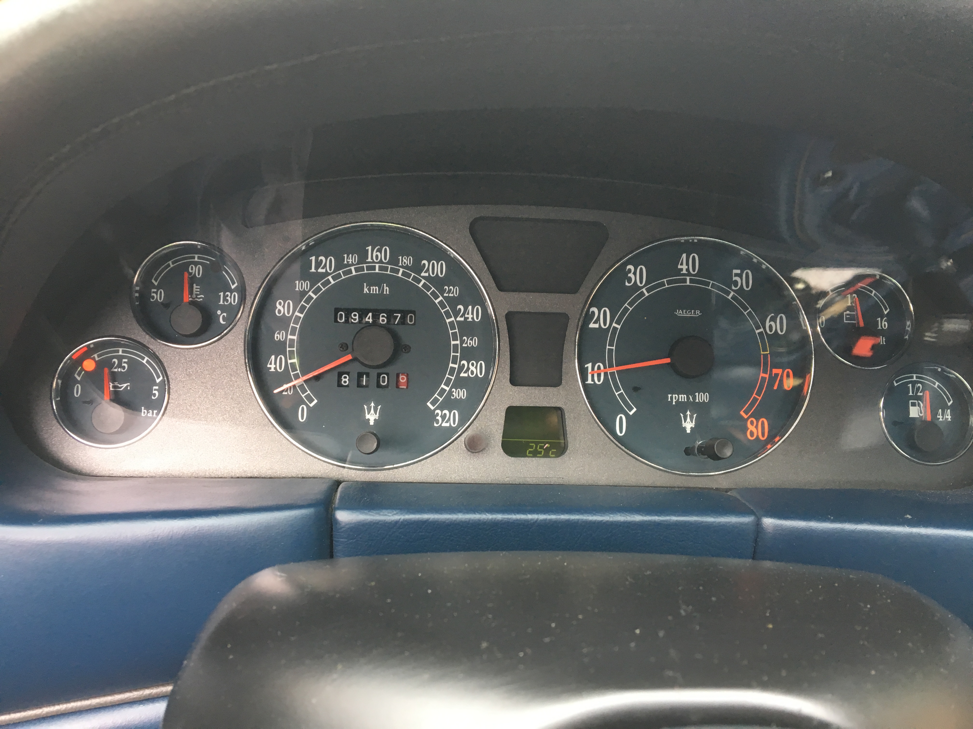

la sonde askew affiche bien 5 bars en mode roulage mais au renlenti j'ai 2,4 bars...

Re: Capteur pression d'huile 3200GT - Oil Pressure Sender
Bah, normalement j'ai le capteur de pression de David (c'est pas moi qui l'ai installé - ni Quentin...).
Il fonctionne trés bien: je suis toujours à la pression max :mrgreen: ... même au ralenti à chaud :? !
Donc si vous en trouvez un qui fonctionne correctement sans qu'il y ait besoin de bidouiller, je suis preneur :D !
