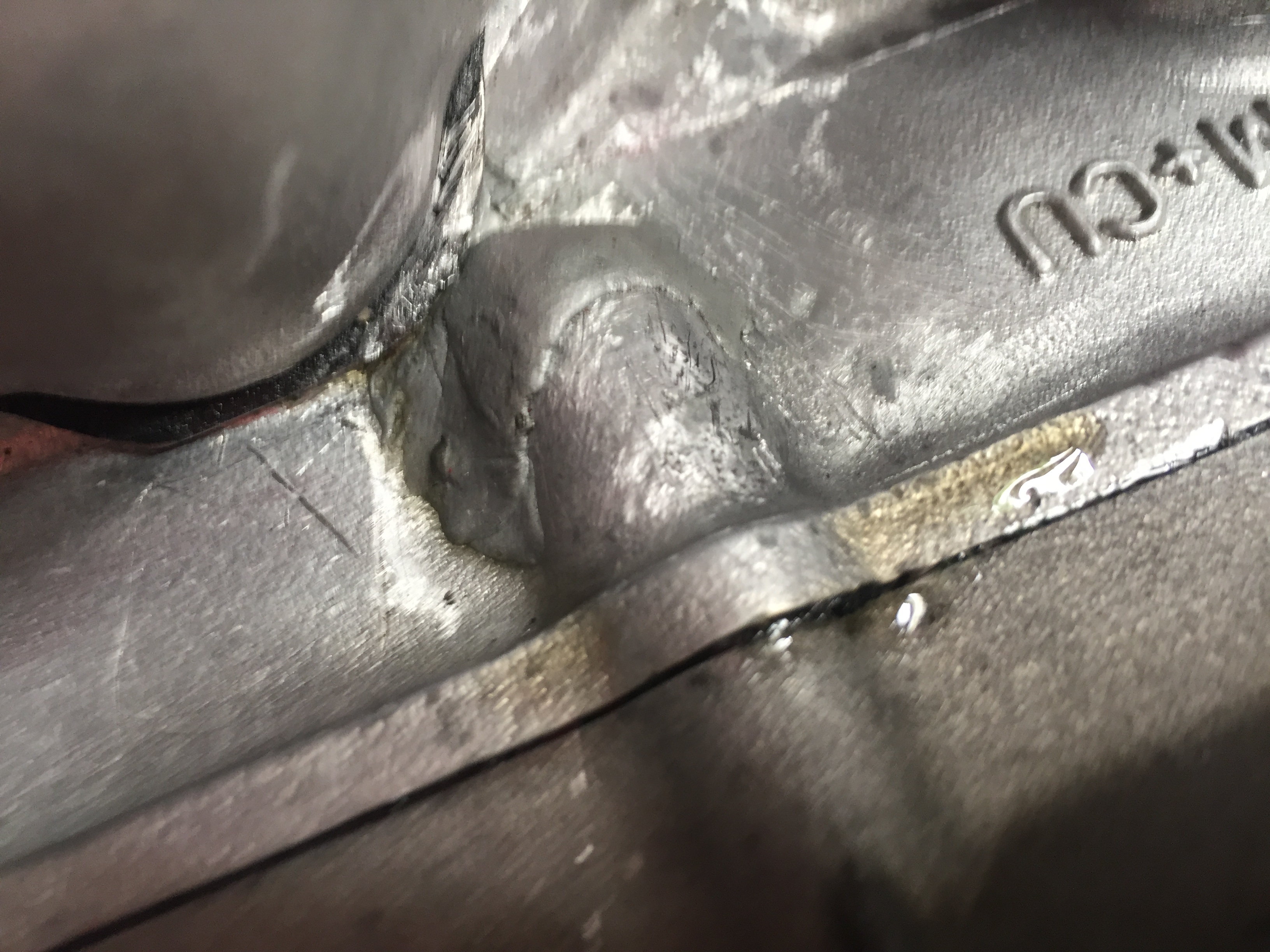

Donc, le suintement n est pas du à la réparation qui semble tenir, mais aux joint. Vraissemblablement, j ai trop serré à cet endroit et j ai du le fissurer. Du coup ça passe par la. Même punition, pour changer le joint, il faut que j enleve la culasse mais sans refaire jeu j imagine. Mais du coup si je l enleve, autant la changer...
Pffff. Je vous raconte ça uniquement pour que les pas très doués comme moi, ne refassent pas les memes bourdes.
J imagine la tête des pros qui se font la remarque « a le boulet »....

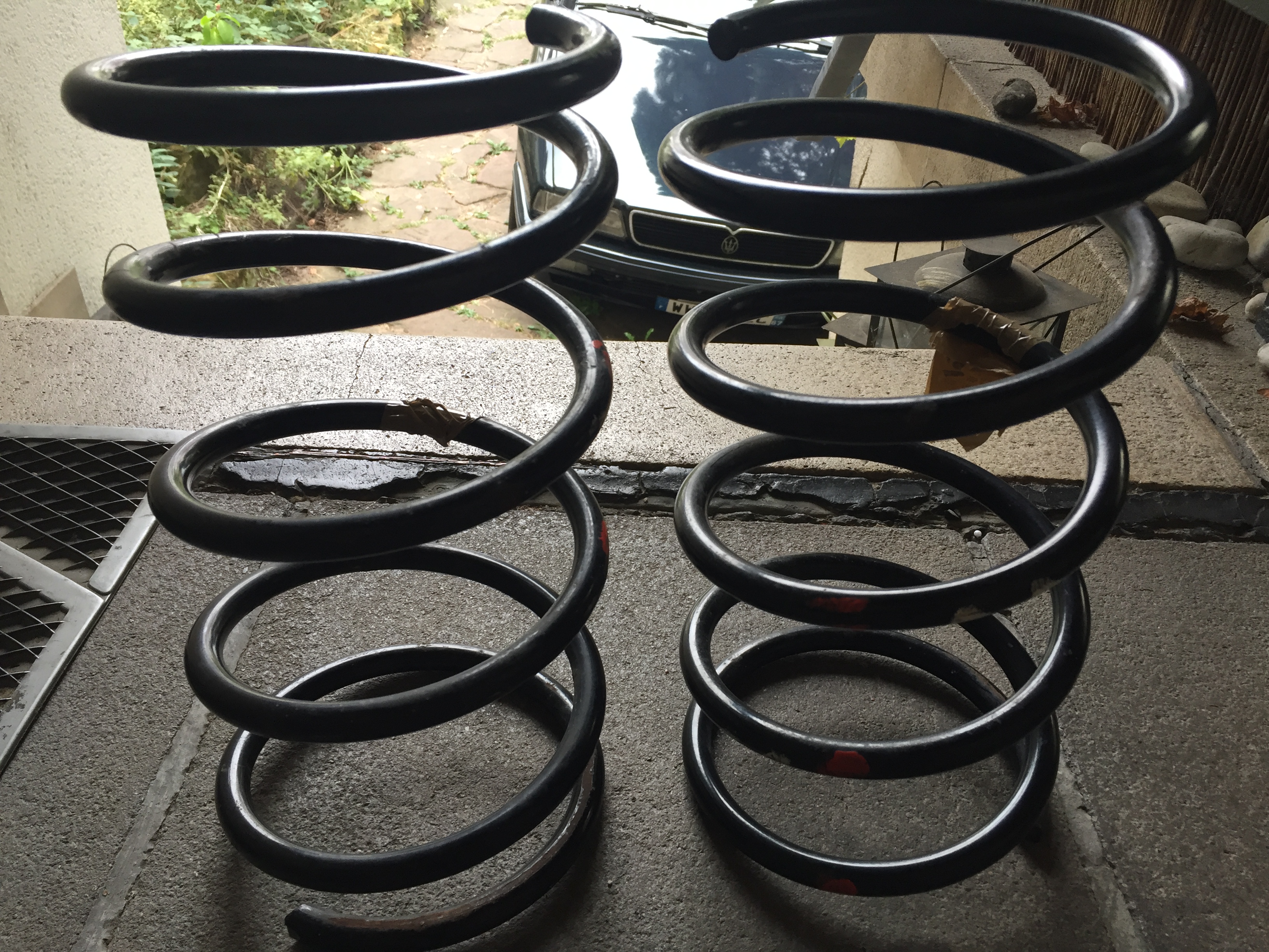

Pour’assurer Le coup, j ai fait venir les ressorts disponibles sur le marché....
Des usa...

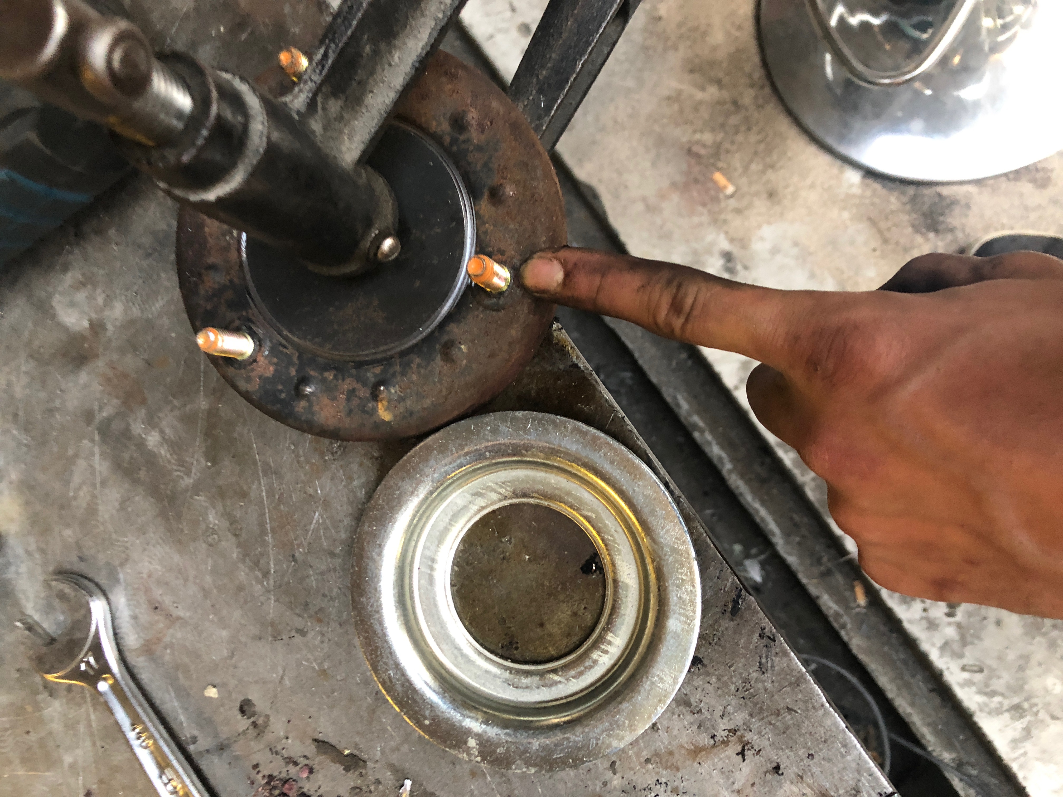

En phase d'amortissseurs on va dire.
Pour commencer par l'arrière. Bilstein.
Bilstein B46-0730
Bilstein B46-0730
Donc les coupelles Bilstein ne vont pas. Il faut reprendre les anciennes et usiner...
coupelle de base à adapter et les bilstein

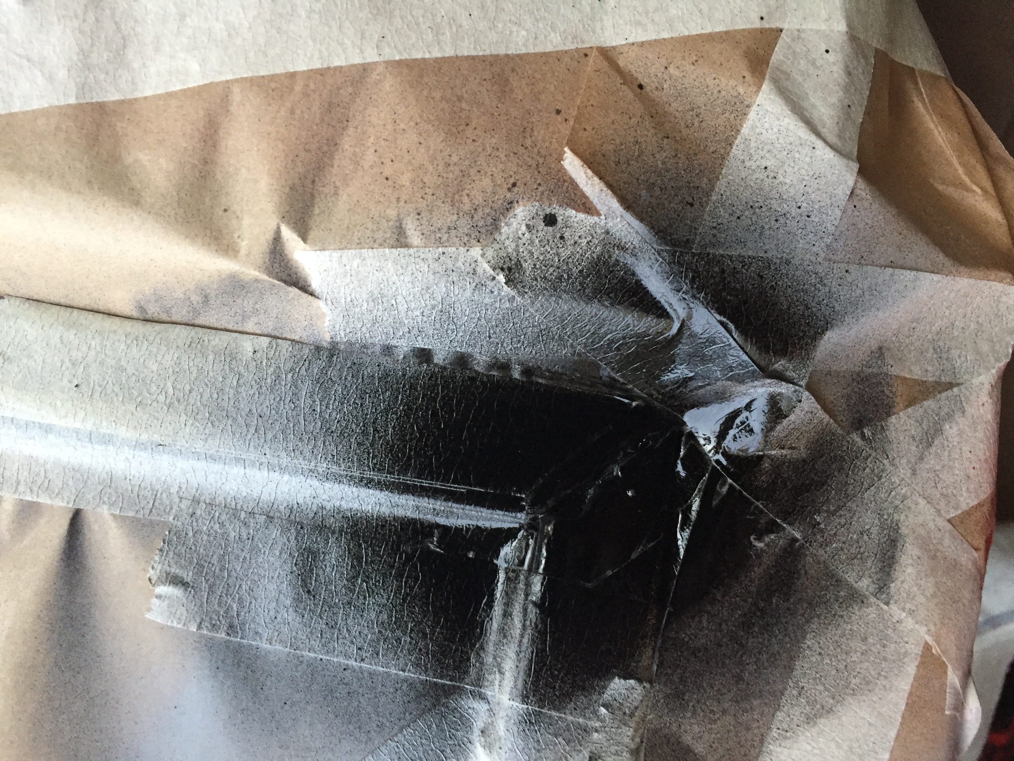

Dans la série « méfiez vous de ce que vous ne voyez pas », je suis alle faire un tour sous la garniture de la porte conducteur, et la.... effroi, quelques cloques...
Hum....

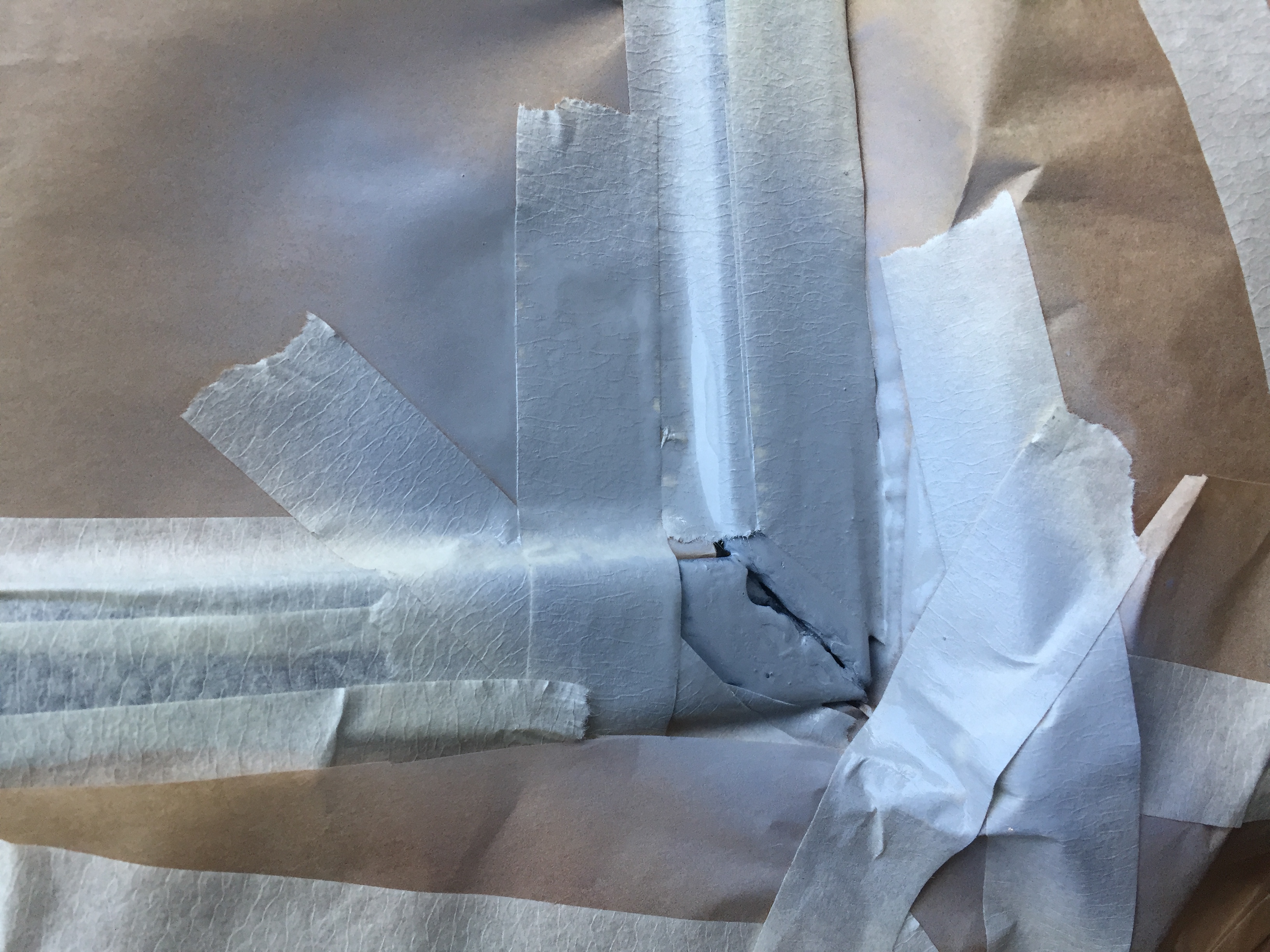

Je constate aussi Quelques petites cloques sur le cache en plastique... donc je devise et je meule.... ces @#&€**—@ de rivets ( c est pas un peu cretin de fixer en bas avec une vis cruciforme et des rivets à l interieur) et la je constate qu a l angle il y a aussi quelques petites cloques. Donc je les usines....
Ça a quand même un peu mangé...
Et il sort de l eau....

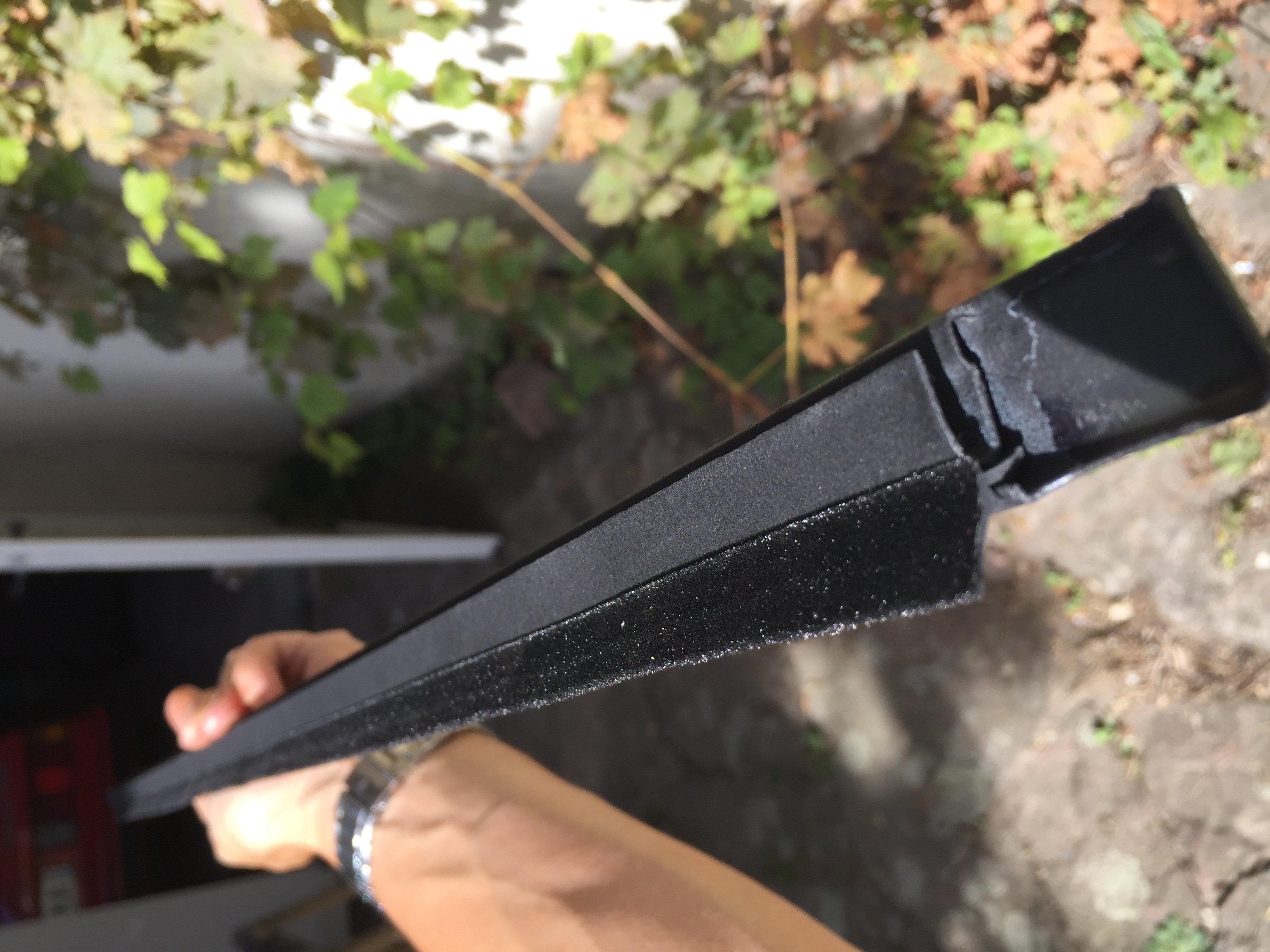

Crénom de crénons... la jointure des baguettes en haut, n est pas,jointive.... je suis alle la laver semaine derniere et je stockais de l eau...
Comme c est caché par l enjoliveur plastique, je vais laisser le trou pour que ça ne se reproduise pas.
Mange rouille et Apret
Je le fais en noir en attendant de trouver la référence du gris métal des bitons de l’epoque.
Pour le reste, j ai drémêlé, antirouillé, âpreté, peinturluré
Rien de perforant, que en surface, mais bon
