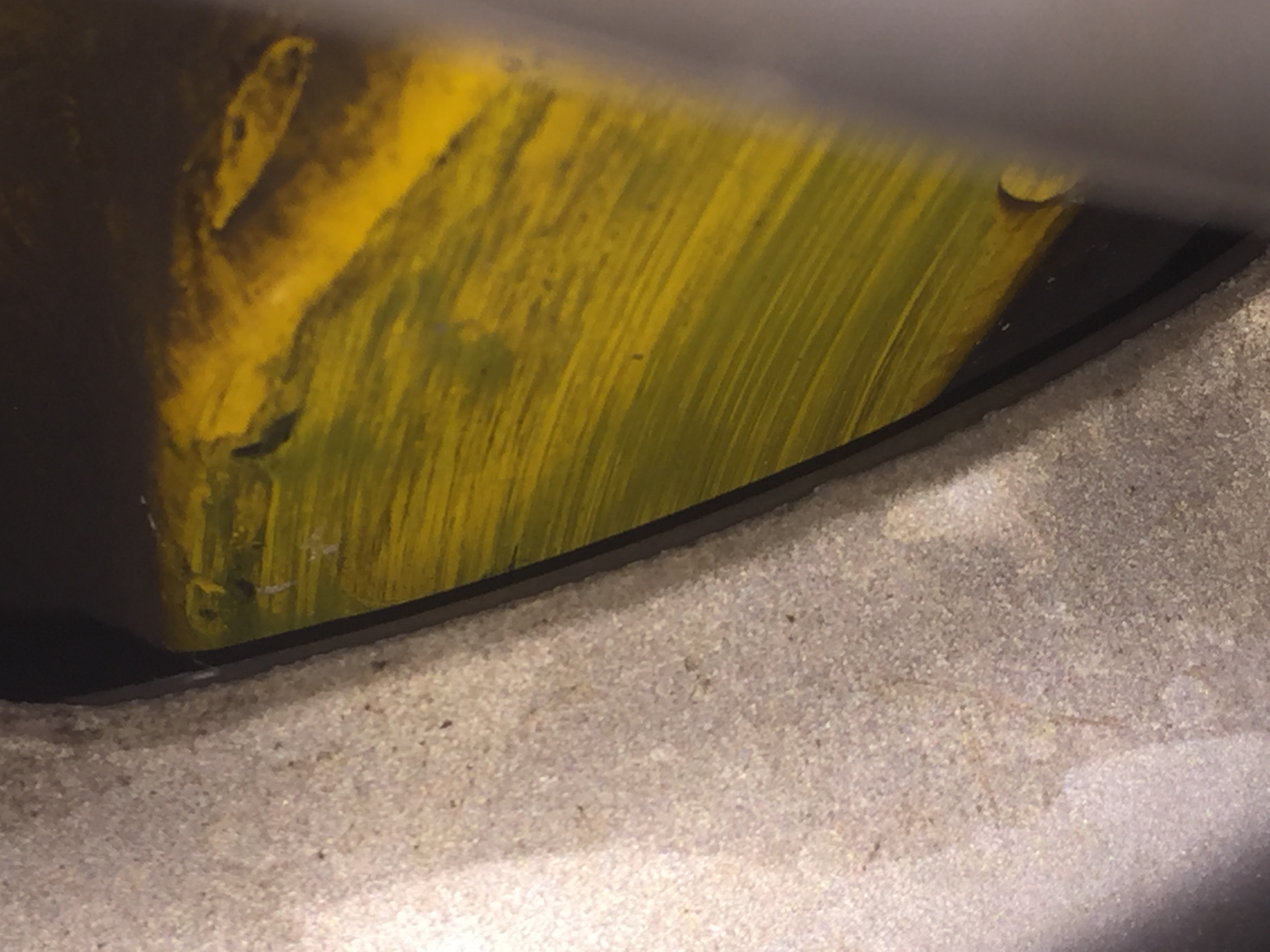

Oui pour l instant juste doucement, le temps de tout remettre en ordre. La distance entre jante et étrier avant, c est comment? Moi super étroit, 5 mm....
Messages : 9493
Re: Quattroporte IV 2.8 Evo
Est ce que tu as déjà changé les plaquettes de frein? Est ce que les évos sont différentes des autres? Est ce que les 3,2 et 2,8 sont les mêmes?
