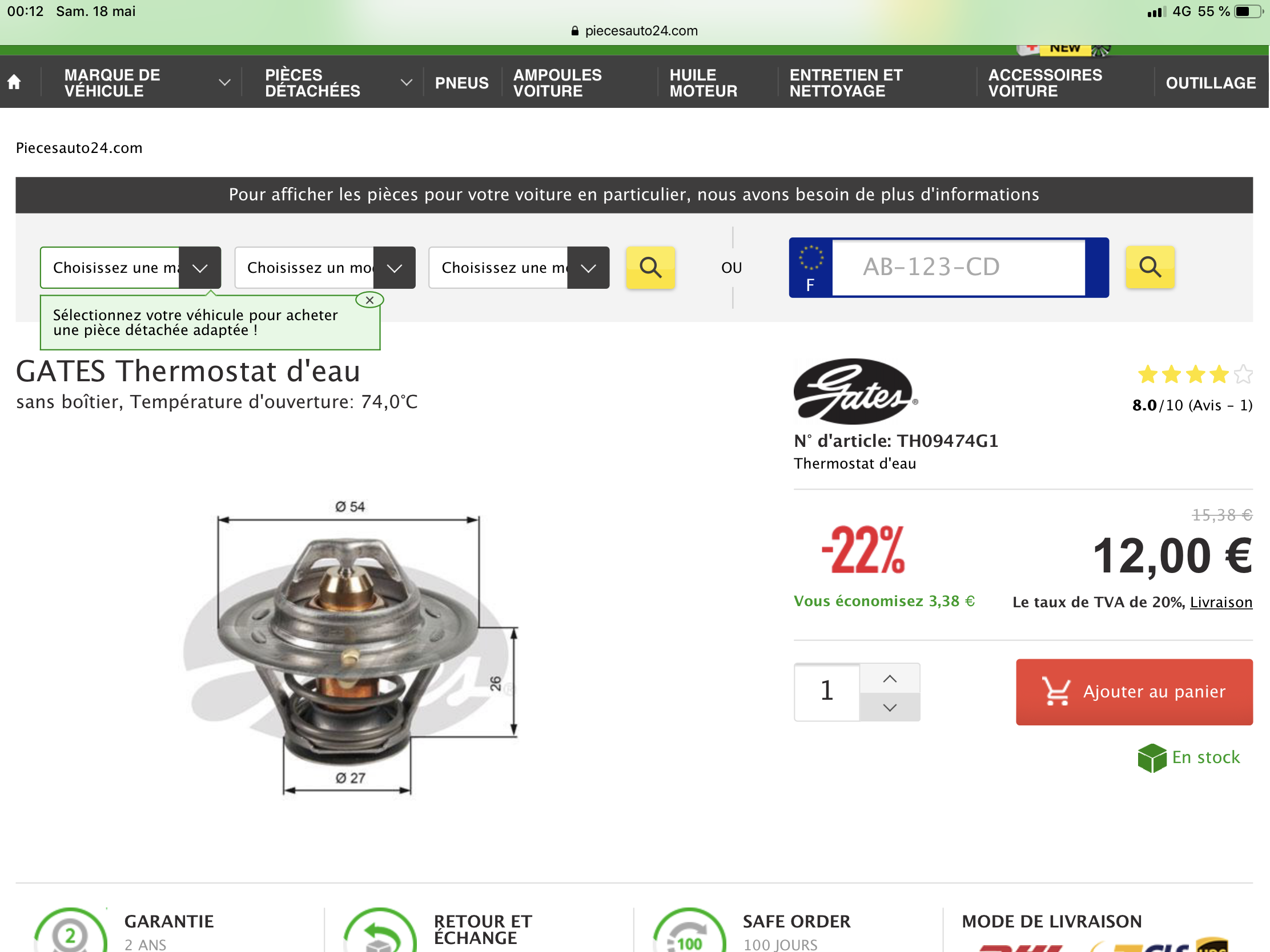

Ils ont tous la même dimension les thetmostats?
Celui la ouvre à 74
Celui la ouvre à 74

C'est rare, surtout avec le marché de la repro!
Il y a eu un gros débat dans la communauté des Jaguar classiques sur ces questions et de nombreuses refabrications.
Mieux vaut s'assurer que le nouveau thermostat ouvre bien à la bonne température en faisant le test (dans une bouilloire électrique), et qu'il ferme/ouvre bien le passage complètement
Re: L'Araignée
Attention il existe deux diametres sur les thermostat de cette forme. Je t'ai donne la ref. Ces thermostat sont utilises sur les VAG et Mercedes.Konimino2 a écrit :Ils ont tous la même dimension les thetmostats?
Celui la ouvre à 74
