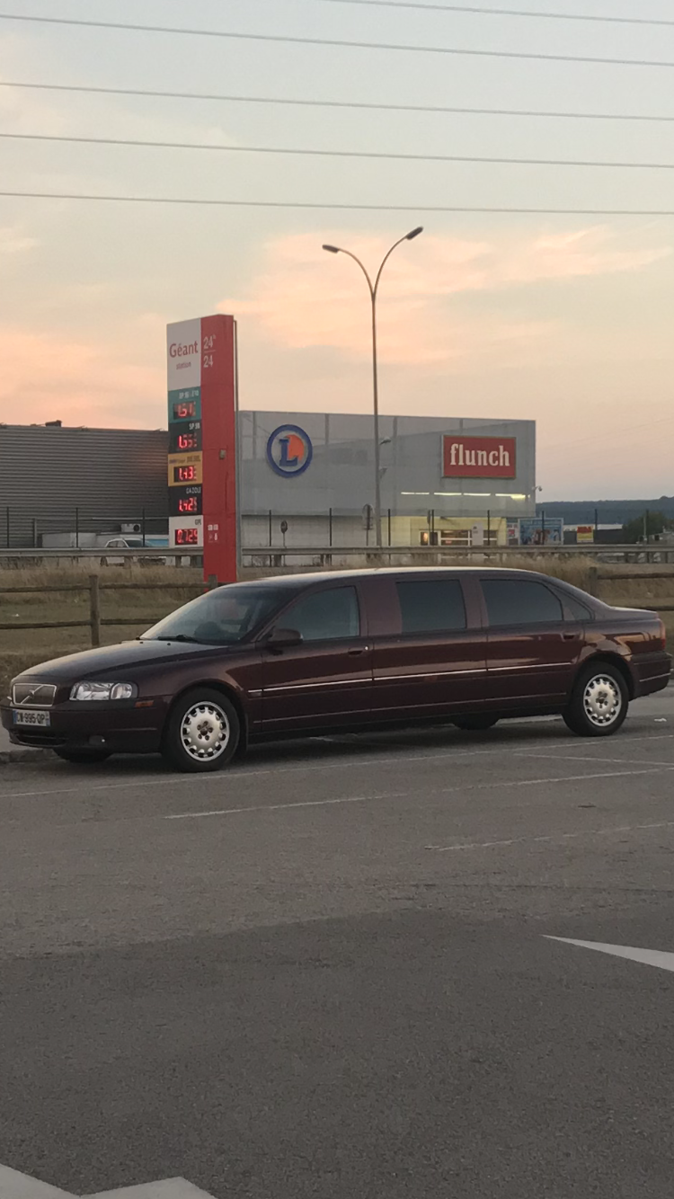

Alors en effet, la famille roule en traine cul volvo mais ce n'est pas adapté à ce nouveau projet familial.
En effet, nous souhaitons rendre hommage à mon pépé, et allons fêter l'anniversaire de sa sortie de prison.
