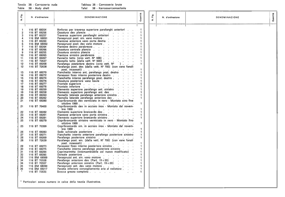

Non non, dans la doc tout est très clairFroggie a écrit :Il y a en effet deux modèles de parebrise pour Indy, avec une différence de 2 cm de hauteur au centre selon les modèles (avec le pavillon plus incurvé vers l'avant, ou pas). Evidemment, le cadre du parebrise est alors adapté au modèle (ou inversement, qui sait...), vive l'artisanat!
Il y a effectivement 2 types de parebrise joints & baguettes car le pavillon et les ailes arrières ont été modifiées.
La seule incertitude est au niveau du timing de la modif.
Le pavillon aurait été modifiée à partir du N° 600 (300ème modèle) et les ailes à partir du N° 700.
alors que pour le parebrise il est noté à partir du N°500.
Donc il faudrait leur poser la question pour savoir s'il n'y a une erreur dans la doc ou pas...
et du coup vérifier si le joint d'origine avait été changé ou pas et par le bon modèle lors du remontage du parebrise qui a cassé

C'est dans la doc des pièces, en grattant un peu on doit trouver le pdf sur le net sinon je peux l'envoyer...Froggie a écrit :Tu peux donner un lien de cette "doc"?
Ceci dit j'avais regardé un peu vite...
Il n'y a qu'un parebrise de référencé (dans cette doc) ... ce sont les joints, les baguettes, le pavillon, les ailes, etc qui ont changé
Donc à voir avec

Merci, je ne pensais pas que c'était dans le manuel des pièces (que j'ai).SMART a écrit :C'est dans la doc des pièces, en grattant un peu on doit trouver le pdf sur le net sinon je peux l'envoyer...Froggie a écrit :Tu peux donner un lien de cette "doc"?
Ceci dit j'avais regardé un peu vite...![]()
Donc à voir avecpour connaître la vérité...
Comme tu dis, il n'y a là que des baguettes chromées et joints différents, à partir du VIN 500, suggérant au moins un système de fixation différent, mais pas deux modèles de parebrise
Et pourtant, les pavillons de toit deviennent différents, et seulement à partir du VIN ...600 !
C'est donc bien la bouteille à l'encre
Ce que m'indiquait Stefano, qui a bien sûr ce document.
Et on se demande vraiment pourquoi Maserati a fait ce changement, car il semble bien, selon Stefano, que la forme de la face AV du pavillon ait légèrement changé avec protubérance (ou recul, sais pas) d'environ 2 cm environ au centre.
Alors, erreur un jour?
Re: Restauration Indy 4900
Oui mais pas certain que cette doc soit à jour...Froggie a écrit :Comme tu dis, il n'y a là que des baguettes chromées et joints différents, à partir du VIN 500, suggérant au moins un système de fixation différent, mais pas deux modèles de parebrise.
Une chose est certaine, s'il y avait eu à l'origine deux parebrises différents ce serait indiqué comme pour les autres références
Donc on peut penser que le second parebrise est arrivé ultérieurement, après l'arrêt de production ? avec un nouveau joint ?
