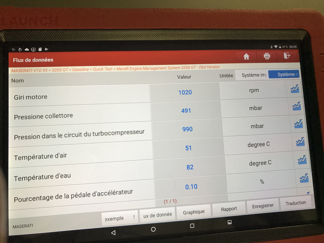

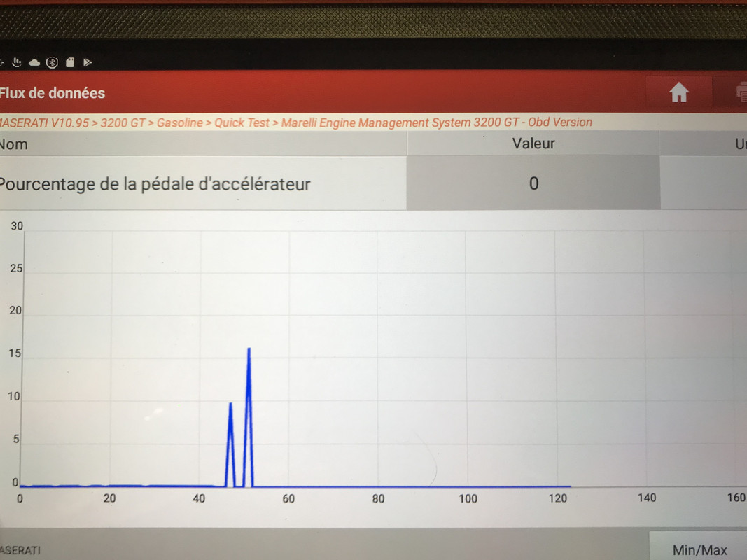

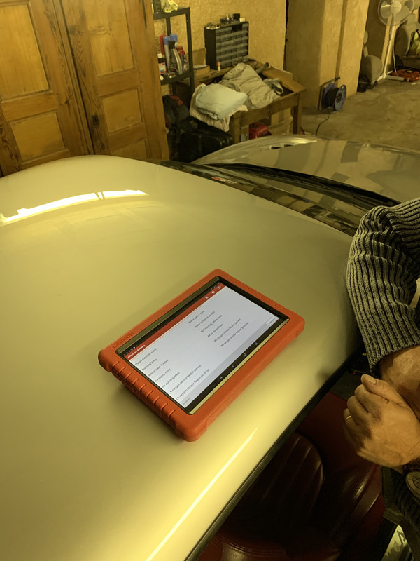

Hier en fin d’après-midi j’ai eu l’occasion d’essayer cette fameuse boomerang, je vous dis pas le pied que j’ai pris
![Image](https://i.postimg.cc/8CByHCR5/7-DF0-E9-B5-D5-D6-41-C9-BBB0-85319-DE9-C542.jpg)
![Image](https://i.postimg.cc/vHhf36jC/0-AD1-C14-D-2-C8-B-4408-AA6-A-9-C7-D2-E673385.jpg)
![Image](https://i.postimg.cc/mD7FMcCX/18124-A67-D5-EE-444-D-9489-075-EB3-BF9088.jpg)
![Image](https://i.postimg.cc/kgh8dP7c/7-FBACEAD-DE85-4-C3-C-9166-0-FA6-D8-A9-BA65.jpg)
On lui même offert une petite séance de diag avec une tablette Launch et cela même sans système OBD sur la voiture.
Si j’ai bien compris nous sommes passés du système unidiag->Obd 2 sur lequel nous avons connecté le système Obd classique et nous avons cherché en vain un défaut sur cette voiture

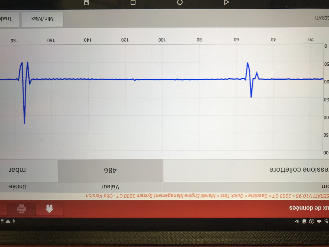

rien…nada… MASERALFA a fait plusieurs mesures (position de la pedale d’accélérateur, pression dans les collecteurs, position des différents actuateurs,etc…) et bonne surprise tout est accessible soit sous forme de courbe soit sous forme de valeurs numériques.
![Image](https://i.postimg.cc/2ytQ712P/C466-C569-16-F7-4111-A7-AF-4-FFAEB22-D68-F.jpg)
Nous avons conclu cette excellente soirée par un apéro dînatoire, merci a vous deux pour cette belle fin de journée .

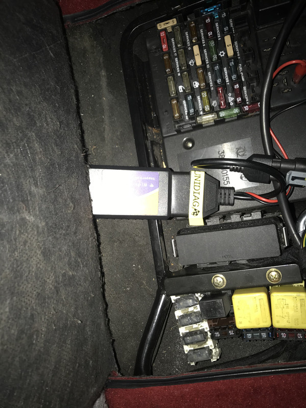

Intéressante cette valise... c'est une Launch X431 pro 4 ?
Comment avez-vous fait pour passer d'Unidiag à OBD
Vous l'avez branchée directement sur le calculateur !?
![Choqué :shock:](./images/smilies/icon_eek.gif)
- Domi13
- Messages : 3347
- Localisation : 13
- Localisation : Marseille
Re: Boomerang
Belle fin de journée pas ordinaire !!Lionel a écrit :Hier en fin d’après-midi j’ai eu l’occasion d’essayer cette fameuse boomerang, je vous dis pas le pied que j’ai pris
Si j’ai bien compris nous sommes passés du système unidiag->Obd 2 sur lequel nous avons connecté le système Obd classique et nous avons cherché en vain un défaut sur cette voiture![]()
Dominique
3200GTA
Re: Boomerang
Oui c’est une Launch X431 pro, pour passer de l’unidiag Fred a un câble adaptateur qui d’un côté se branche sur le système (unidiag) et qui a de l’autre côté un connecteur OBD standard sur lequel nous nous sommes connectés, nous avons mis la voiture sous tension clé en position mar sans démarrer, et hop on a lu les paramètres moteurs.Cedfred a écrit :Intéressante cette valise... c'est une Launch X431 pro 4 ?
Comment avez-vous fait pour passer d'Unidiag à OBD?
- Messages : 5903
Re: Boomerang
Oui, la connexion s’est faite avec la prise bleue achetée sur Amazon et bizarrement cette prise doit leurrer la valise car elle l’a gérée comme une prise OBD

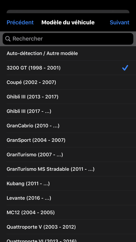

Ce soir, suite à l’essai de 3200GT PARIS, avec un ELM327 et ODB FACILE, j’ai fait aussi le test en créant un défaut et ça marche. La suite en photo :
D’abord brancher l’ELM327 et mettre le contact
![Image](https://i.postimg.cc/kM2Rft7j/384-D0-D35-0697-4-CFA-93-FC-CC766-C250952.jpg)
Il cherche le boîtier et le trouve
![Image](https://i.postimg.cc/VsHfZ7KM/80-D82-EAB-478-A-472-E-992-E-10-D4-B2-ED491-B.png)
![Image](https://i.postimg.cc/pV7vJmdJ/7-B279-EC5-4-F49-472-F-9-F0-F-64-F9305-DB220.png)
Lecture du défaut créé par mes soins
![Image](https://i.postimg.cc/xT0ZHYv3/9-B4-BBAED-0924-4-BA9-BB0-E-ADD81-D1-D0139.png)
Et effacement du défaut
![Image](https://i.postimg.cc/rFxS8t0h/D144-B55-E-5-D99-429-B-A7-E5-ECE7-CBC3-A80-C.png)
Conclusion, ça marche et c’est beaucoup facile et rapide qu’avec Unidiag
