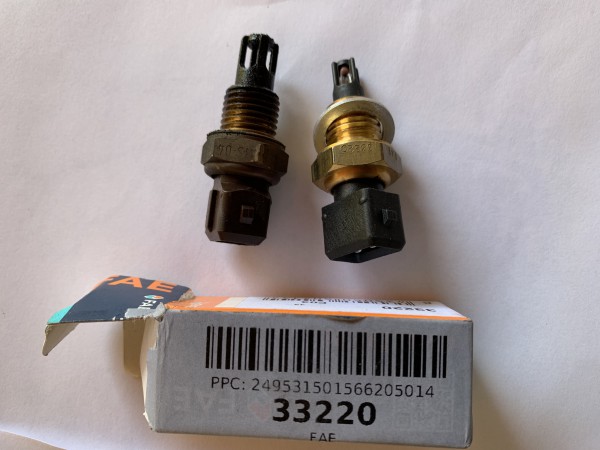

Alors à mon problème de démarrage à froid qui ne tourne pas sur tous ses cylindres, sur diag d Alpa, je me suis orienté vers les sondes de temperatures d air à l arrière du plénum.
Ils donnaient bien les deux la Meme valeur de résistance mais pas celle indiquée d origine de 0,255,
Sur info de Quentin, j ai commandé de nouvelles.
Les anciennes étaient déjà anciennes..
A chaud aucun problème, à froid ça c est ameliore mais c est pas encore ça.
Mais du coup le ralenti est un peu bas vers 700 800, il va falloir que je trouve le tournevis super long pour régler le potentiomètre.

Sur ma v8 les deux sondes d'air etaient mortes.

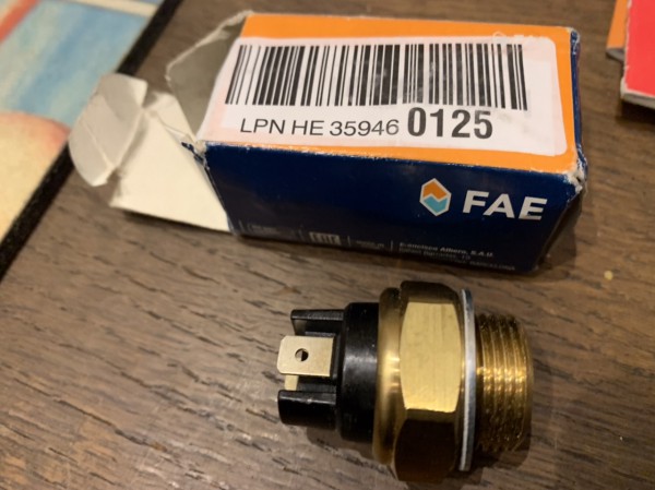

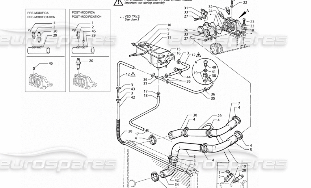

Il y a deux sondes température d eau, l une pour les ventilos j imagine, et l autre pour le mano du tableau de bord, j imagine?
Du coup, c est pas le même que sur la 3200 qui fait les deux?

Re: Je me presente
Les 2 sondes du schéma sont pour les 2 calculateurs.
Celle du tableau de bord est juste à côté tu la reconnais car elle a une connectique différente.
Celle des ventilos est prise sur les tuyaux entre le bloc et le radiateur.

Re: Je me presente
Ah oui en effet, il y a eu deux montages. Première version sur le tube, deuxième sur le corps du calorstat. Il faut que j aille voir.

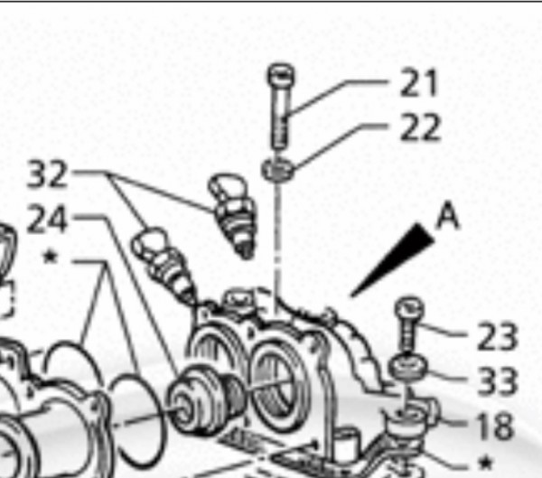

Re: Je me presente
Je continue mes histoires de sonde... les sondes 21 d et s, sont celles qui sont sur le corps du calorstat en sortie moteur. Leur fonction est uniQuement d indiquer les températures aux calculateurs.
Pour les premiers modèles, les sondes de températures qui sont sur les durites en sortie de radiateur, ont pour fonction, pour l une d allumer la lampe rouge au tableau de bord quand ça dépasse 110° et l autre de faire passer une tension qui va dépendre de la à leur de la résistance donc de la température pour donner l indication au tableau de bord...
Sur les non evo, et j’imagine que c est pareil sur les ghiblis mais impossible de savoir, le déclenchement des ventilos se fait à partir d un thermostat contact qui est sur le côté du radiateur.
DONC, ce que je ne comprends pas, c est comment on passe du premier enclenchement a 70° et du second à 90°. Parce que c est bien mon problème, ça ne déclenche qu a 90°
Sur la 3200, il y a un capteur en bas du radiateur, qui permet de déclancher aux deux vitesses ou 2 températures, je ne sais (pas encore penché sur le probleme...), mais sur les qp4 et j imagine les ghiblis, comment ca se passe?
J ai enfin pu récupérer la doc qp4, mais il n y a rien sur le sujet.

Re: Je me presente
Sur les evo c'est la thermo-résistance insérée en bas du radiateur qui gère les 2 vitesses des ventilateurs. Si elle est shuntee les ventilos tournent à fond.
Quattroporte IV 2.8 evo
Re: Je me presente
Comme sur les 3200 du coup, mais les non evo, les ghiblis?KoolChaine a écrit :Sur les evo c'est la thermo-résistance insérée en bas du radiateur qui gère les 2 vitesses des ventilateurs. Si elle est shuntee les ventilos tournent à fond.

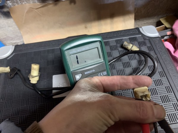

J ai changé les capteurs pmh
Deux étaient morts....
Ça ne démarre pourtant pas encore au quart de tour...

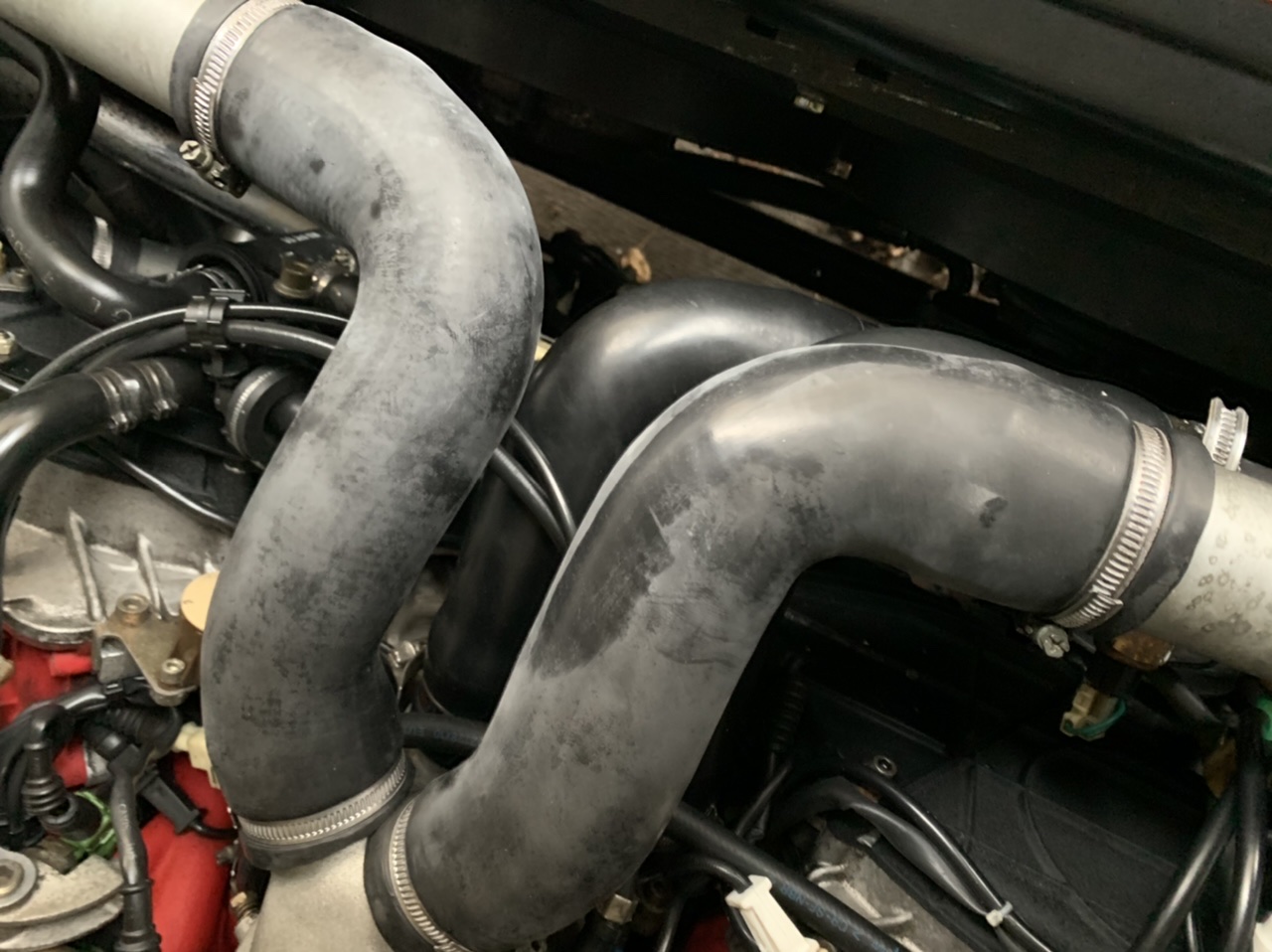

Re: Qp 4 v6
Si quelqu un á un avis...
Pourquoi au bout de quelques semaines, un dépôt blanchâtre apparaît il sur ces deux durites et que celles-ci. Je nettoie et au bout de quelques semaines ça revient. Idée?
