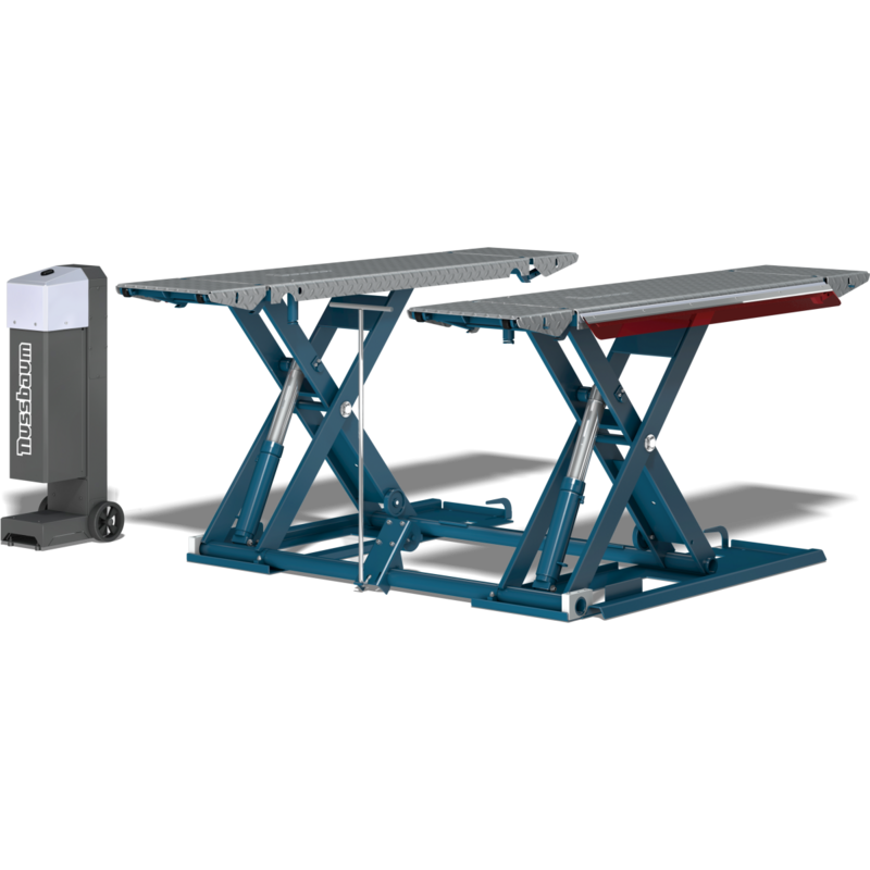

Je trouvais celui de ChrisGS (chez consogarage) très bien mais un peu cher (+300€ par rapport à Twinbush), et après étude de la doc, les mesures annoncées sur le site sont fausses. C'est sensiblement la même taille que les autres. D'autre part, je trouvais le système de double articulation pas mal pour décoller le pont du sol. Seulement tout le monde ne le fait pas. Alors je suis allé voir une des Rolls chez Nussbaum.
Le système de levage est tout simple, mais les vérins sont balaises (3600€ quand même)... Je me demande alors si certains ne font pas leurs systèmes de renvoi pour prendre un vérin plus petit ou avoir moins de pression donc plus petite pompe...

C'est vrai que les vérins du Nussbaum ont l'air plus costauds.
Je me demande si le reste de la construction est à l'avenant avec des barres plus épaisses, etc. Peut-être fabiqué entièrement en Allemagne au contraire des autres?
Mais le prix est le double de celui du Twinbusch...
