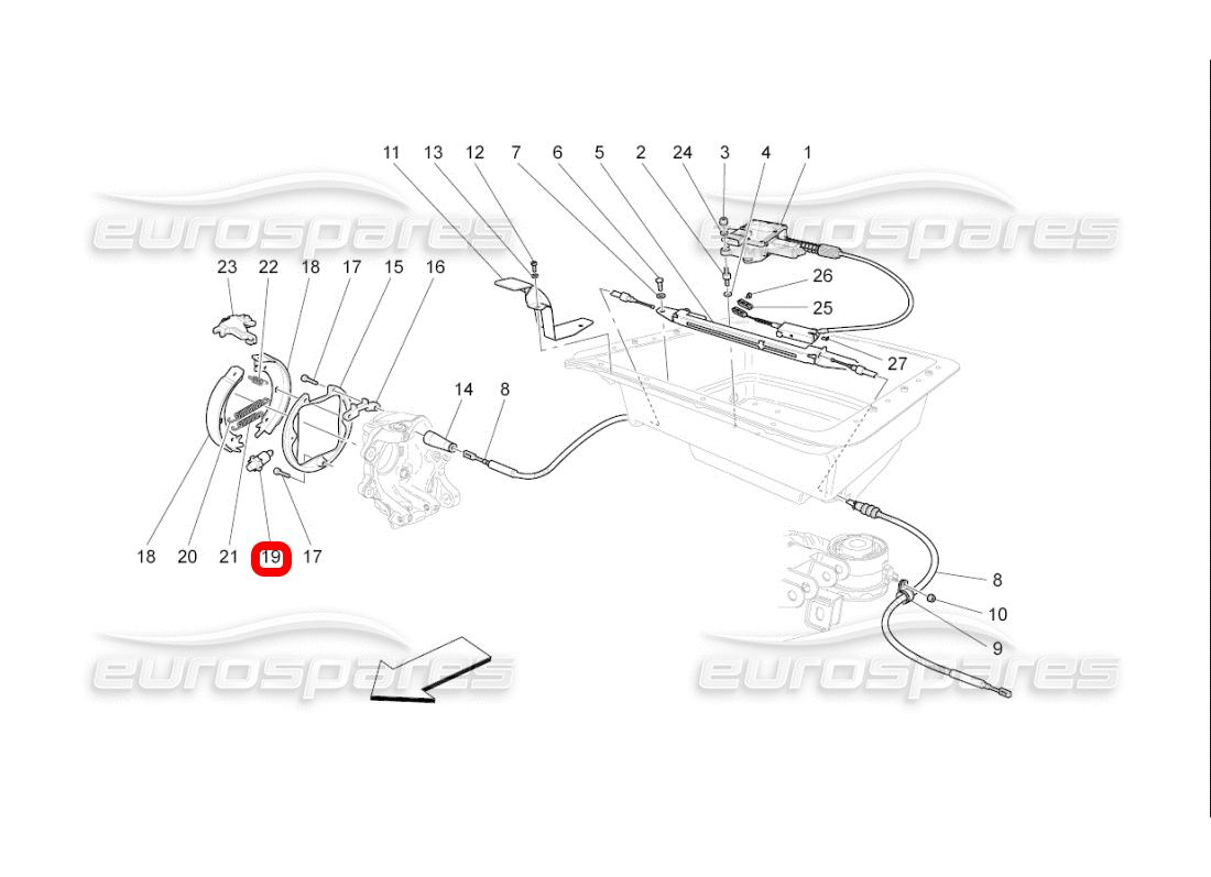

Le réglage se fait par 168039 n° 19 sur le plan
Je crois que tu peux confirmer ?
Et c'est valable pour beaucoup de Maserati et même Ferrari Je crois que tu peux confirmer ?

Oui c est exactement ça ! La molette em question est bien identifiée par le numéro 19.
En espérant que ce rapide tuto puisse aider !
