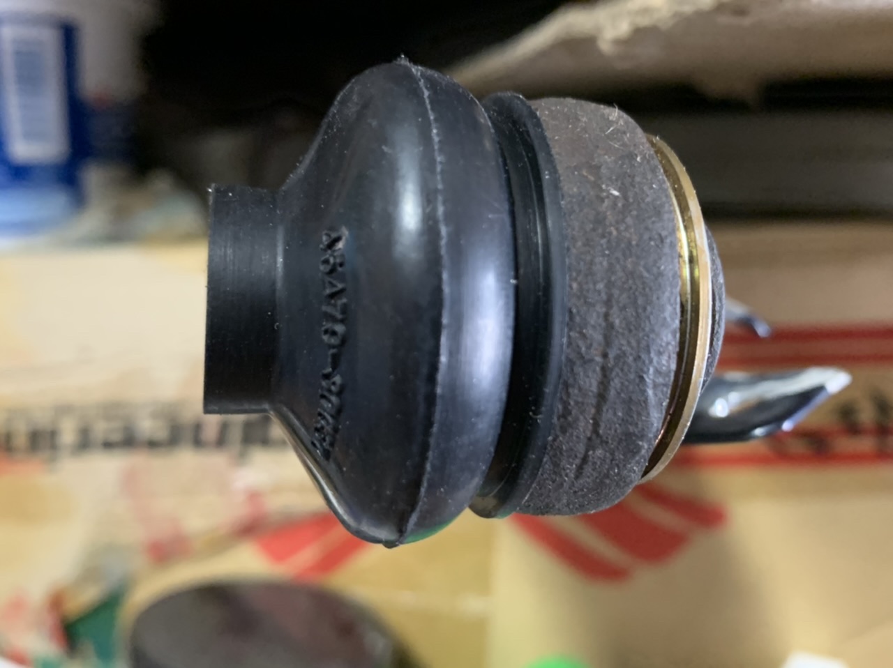

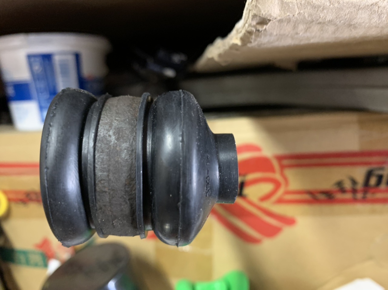

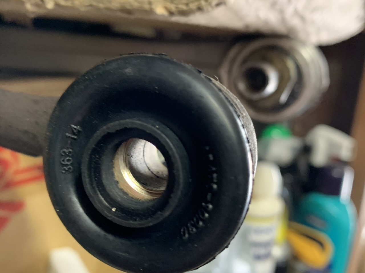

Bon alors, j avais oublié...
Décidément, j oublie beaucoup...
J avais commande ces modèles, mais je n’avais pas fait le test. En cherchant autre chose, je suis tombé dessus et du coup j ai testé...
Le cache poussière a la gorge pour le clipsage grand diamètre
Il faut le rentrer en force sur l’axe de la bague
Mais du coup ça fait une boursoufflure... et pas de clips sur la bague, mais c’est bien serré.
Voilà les deux positions.
Si le cache poussière n était pas en contact avec une autre piece . Ça irait. Mais ce n est pas le cas. Je crains qu avec les frottements cela ne s use prématurément et donc ne cache plus rien du tout...

oui, je ne leur donnerais pas plus de 3 ou 4 sorties ça dépasse de trop...
