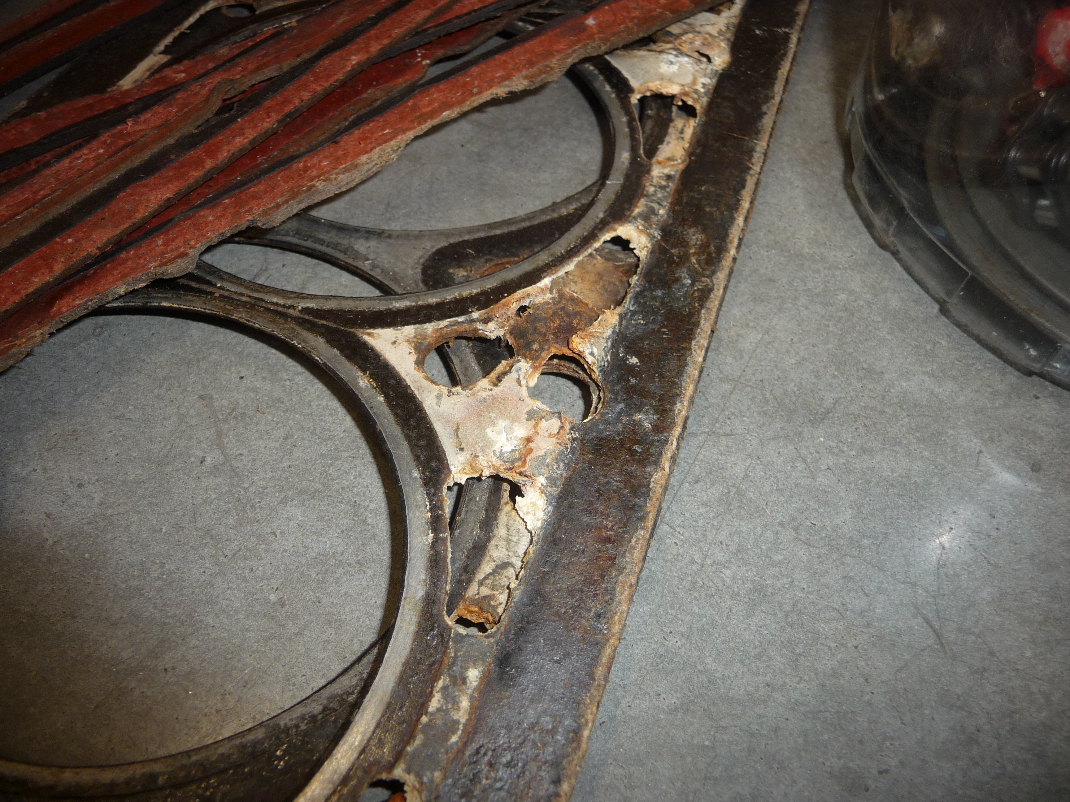

Si tu ne fais que des petits trajets ça vaut le coup d essayer un long trajet et inspecter. Sur la mini de ma femme qui ne fait que du petit trajet il y a souvent cette mayo sur le bouchon d huile. Après le ldr doit être changé assez souvent sinon il devient très corrosif. Voici l ancien joint de culasse de la mienne, changés à 88000km

Alors ça doit être les petits trajets.. Fait 100 bornes ce we et ça sera propre.
Heuuuu c est un joint de 3200 :? Avec des débuts de perforation. Mais bon oubliez ça vite et roulez :lol:
Messages : 9029
Re: Quelques travaux sur 3200 GT
Tant que ton joint de culasse n'est pas rongé comme celui ci-dessous, ça va ;)
