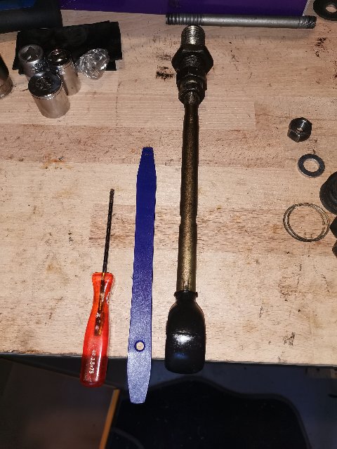

Je viens rendre compte. Et voilà une biellette toute neuve. Je ne sais pas en quoi sont fait les caches poussières mais le gars doit être voisin de durex :lol:
On rentre par un trou sur le côté et en bas, et il s agit de faire basculer le cache sur toute la tête de la rotule par un trou de moins de 1cm... :? Et ben ça passe ! On tire comme un bourrin, j ai utilisé les outils à côté le bleu et le tournevis. Aucolun dommage et même pas besoin de collier :lol:
À priori c est donc un bon choix, à voir dans la durée mais il ne dépasse pas des bagues donc ça doit aller. Nickel. Merci Gemini pour la trouvaille !

Oui plutôt satisfait du résultat. Pour info j ai tout fait à la roumaine avec une tige filetée de 6mm et des écrous tous mous de 10 :shock: donc pas besoin de moyens industriels pour sortir et remettre les bagues et la rotule. J ai remis les bagues 1 par 1 car les 2 ensembles les mettent de travers. Pour remettre l ensemble en place j ai utilisé les restes de la bague extérieure du ge15c pour éviter de forcer sur les bague et donc sur l intérieur de la rotule. Pour l ajuster pile poil on est obligé d y voir et donc il faut pousser sur les bagues...

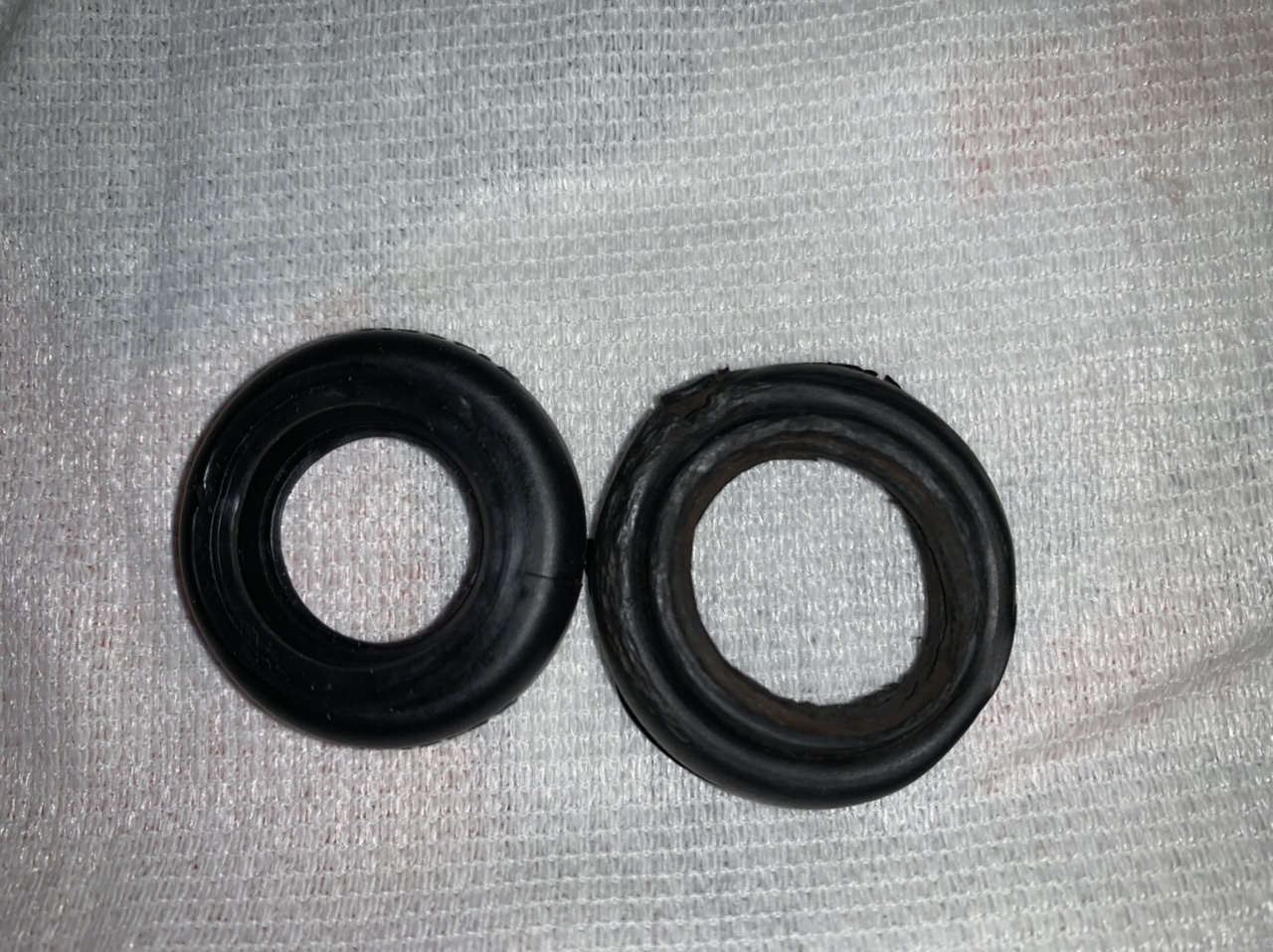

Konimino2 a écrit :Bon alors, j avais oublié...
Décidément, j oublie beaucoup...
J avais commande ces modèles, mais je n’avais pas fait le test. En cherchant autre chose, je suis tombé dessus et du coup j ai testé...
La pièce jointe « 2CE296F2-3019-47F9-AFD0-BE555B6D9D02.jpeg » n’est plus disponible
La pièce jointe « 1E18D6AC-B04C-4584-A876-9EB8AB5BE400.jpeg » n’est plus disponible
La pièce jointe « A740EBF9-486B-4FAB-A3AA-713DD4249E5E.jpeg » n’est plus disponible
La pièce jointe « 283B3462-5B56-40BF-964C-F306DF161440.jpeg » n’est plus disponible
Si le cache poussière n était pas en contact avec une autre piece . Ça irait. Mais ce n est pas le cas. Je crains qu avec les frottements cela ne s use prématurément et donc ne cache plus rien du tout...

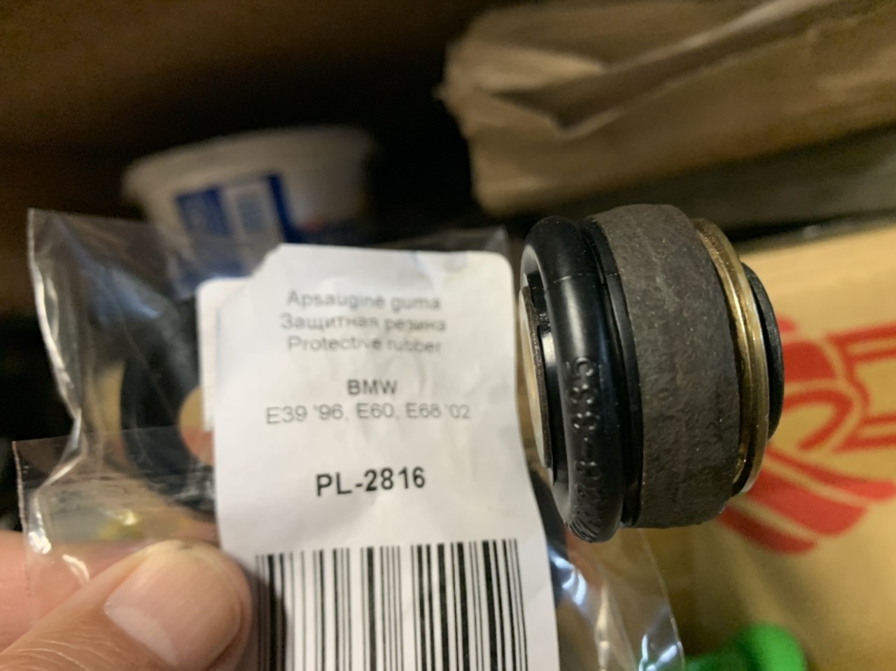

Bon j’ai reçu les cache poussières de behem.
Ça donne ça.

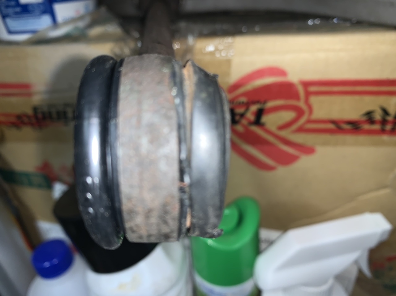

A cote de l’original
Et sur le bras l un en face de l autre.

Et bien c'est pas mal du tout en fait bien joué

J'ai également remplacé les miennes bon les soufflets étaient en bon état

Oui ca a l air top les bmw :D. Ça ne bagotte pas autour de la bague ?
Messages : 10314
Re: [Gransport] Biellette arrière
Non mais je trouve que le bourrelet est un peu épais. Ça limite les débattements
