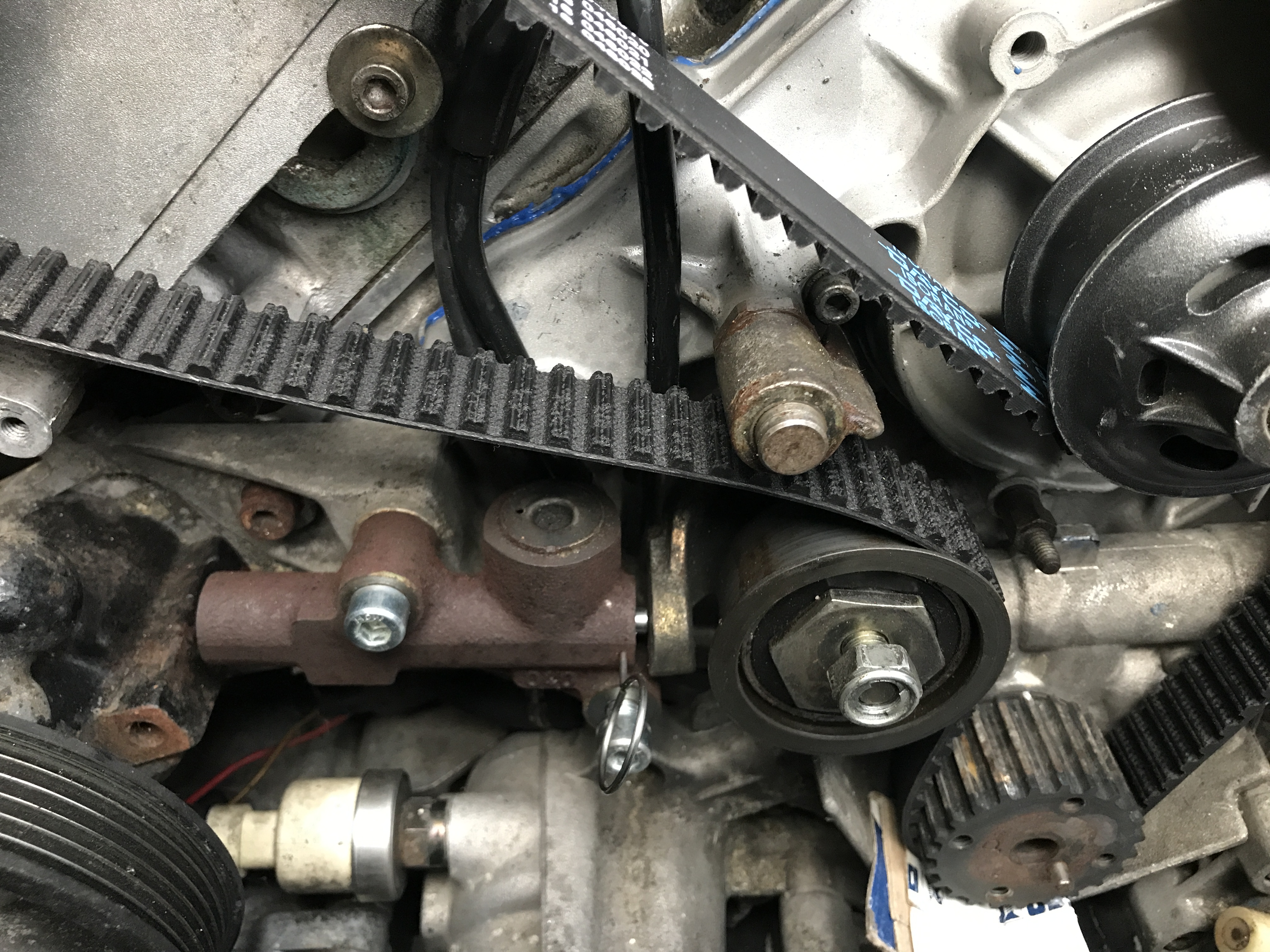

Re: Quattroporte evolution 2.8 qui reprend du service
hop, le sujet avance enfin...
Donc la distribution est tombée...
autant j'ai vu de belles marques sur les poulies d'arbre à came que pour le vilo je n'ai pas vu de repere de callage...
Donc la pompe à eau est changé, la courroie de distri changée, les galets changés (les anciens ont strictement la même résistance que les nouveaux.)
Reste à ce jour 2 points pour aller de l'avant
1) réussir la tension de la courroie : elle se tend un premier coup avec un axe qui tourne (droite ou gauche ??) et ensuite un petit verrin qui attend d'être dégoupillé pour pousser le tout..
Donc si vous avez des infos sur cette tension...
2) faire 2 tours, et verifier si ce callage qui est une copie de l'ancien est optimum...je vois bien que les poulies sur les AAC ont des fenetres pour effectuer un reglage plus fin...

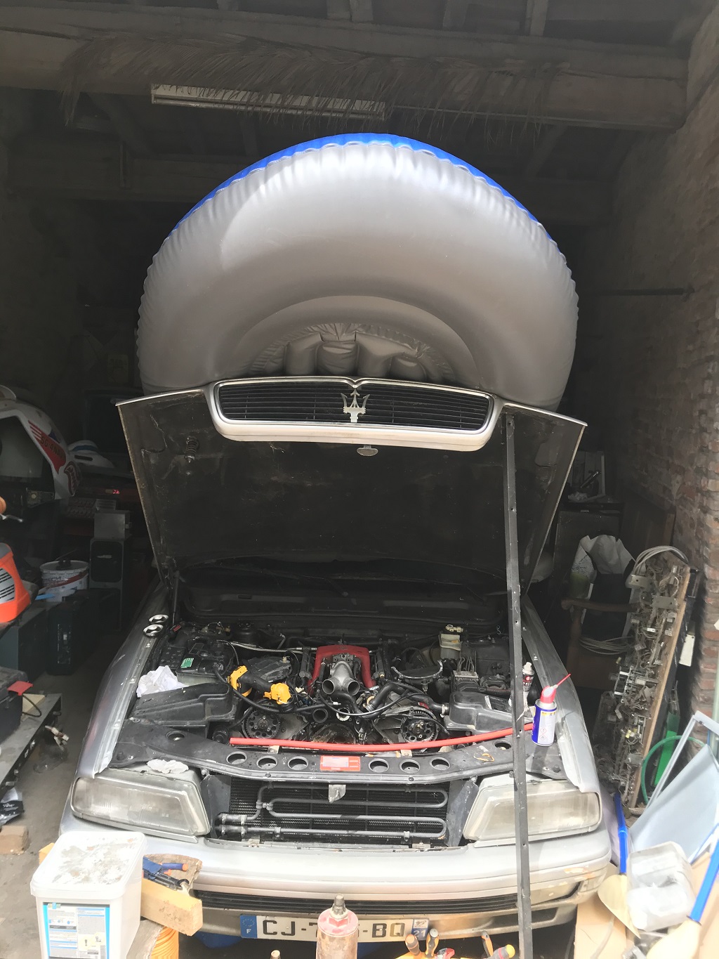

il me manque !!
par contre, je n'ai pas verifié le callage avec l'outil maserati qui permet de mesurer l'elevation des soupapes au pmh..
C'est grave ?
C'est grave ?
