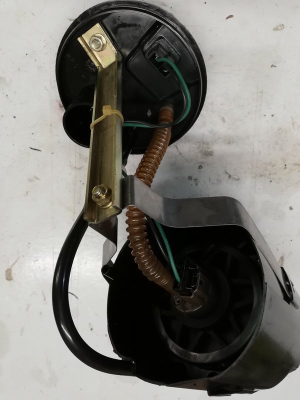

Je pense avoir trouve une des raisons pour lequelles cette voiture a pourri pendant des annees sans rouler.
ET CA FAIT PEUR !!!
Je me demande un peu si ce n'est pas a cause de la pompe a essence plus puissante que j'ai installee, mais n'empeche que comme vous allez le voir sur les photos un des connecteurs de la pompe a essence a clairement ete sous-dimensionne par FIAT.
En gros la voiture m'a fait 2-3 coups de la panne qui se reparait toute seule au bout de 10 minutes. Soit ca ne demarrait pas, soit le moteur se mettait a tourner comme une merde.
Et puis ca puait l'essence dans le coffre.
Les photos ci-dessous montrent le connecteur de la pompe a essence SUR le bac a essence, pas dedans. C'est la meme platine en plastique sur les Ghilbli et QP4.
C'est un passe-cloison: y a les connecteurs de deux cotes, pour garder etanche le bac.
Cote interieur on a deux fiches a l'ancienne de 6.3mm de large. C'est bien costaud.
Par contre cote exterieur c'est trop petit, genre 2.5mm de large.
La pompe consomme facilement 5A, voir 10 (le fusible c'est un 20A). Je ne pense pas que le connecteur externe soit specifie pour 10A.
On voit que le connecteur a tellement chauffe que tout a fondu. Quand j'ai debranche cote interieur la fiche passe-cloison est restee soude dans le connecteur interne, j'ai du l'arracher a la pince (elle n'est pas sur les photos).
Donc deja j'avais un trou dans le bac.
Mais surtout si ca chauffe, c'est qu'il y a des arcs electriques. Dans le bac juste au niveau du trou.
Je remercie mes parents qui veillent sur moi de la-haut, l'eglise catholique et protestante, le Dalai Lama, Vishnou et tous ses copains: ca n'a pas explose.
Malheureusement pour reparer je n'ai rien trouve de mieux que de remplace la platine. Heureusement j'en avais une en stock. Mais je me demande si je ne vais pas installer autre chose genre un connecteur passe cloison etanche. Ca craint.
ET CA FAIT PEUR !!!

C'est quand même étonnant... entre la pompe plus puissante que tu as installé, tu es certain qu'il n'y a pas un autre problème qui ferait "forcer" la pompe?
Aprés j'y connais pas grand chose en explosion... mais j'aurais tendance a penser que le réservoir est saturé en vapeur d'essence et que ca manque d'oxygène pour déclencher une explosion... mais je ne prendrais pas le risque d'essayer
Re: Qui cherche une Z achete une QP4 (now "La Royale")
Je viens de verifier (j'ai 2 pompes de 3200) : c'est exactement la meme platine et connecteur.
Par contre sur la 3200 il y a petites pompes, elles doivent consommer moins.
Ok. J'ai rien remarqué sur les miennes.
Et comme tu dis, il y a du avoir de l'humidité dans le coin, avec des faux contacts donc échauffements... Quand tu vois la vis rouillée coté intérieur réservoir sur ta platine...
Ah oui la platine est POURRIE. Comme le reste du bac, tu te rappelles y avait de la rouille, du sable, un tas de merde dedans.

J'ai eu le soucie sur la ghibli de Maxime joli. Donc pas ta pompe en cose.
- Messages : 9193
La corrosion face interne de la platine, c'est pas trop étonnant, cette platine est "à l'air" dans le haut du réservoir, donc là où la vapeur d'eau peut condenser.
Quant au connecteur que tu montres côté interne, effectivement il semble bien light pour passer les 10 A de ta pompe plus puissante.
La pompe originale consomme combien?

C est flippant cette histoire et l autre pompe est nickelle ? Il y en a 2 non ?
En lignegemini
- Messages : 9090
Faudra donc se motiver à aller voir.
Merci pour l'alerte en tout cas, ou pas.
Bah... Y'a qu'au cinéma que ça exploseCedfred a écrit :Aprés j'y connais pas grand chose en explosion... mais j'aurais tendance a penser que le réservoir est saturé en vapeur d'essence et que ca manque d'oxygène pour déclencher une explosion... mais je ne prendrais pas le risque d'essayer!
Pour que ça explose voir que ça détone il faudrait qu'il y ait confinement
