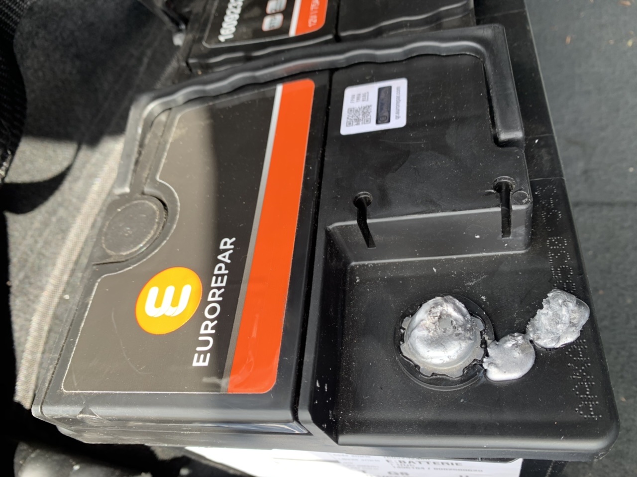

En arrivant au BBQ, je m arrête sur la place faire une course
Je reviens, la télécommande ne fonctionne pas...
J ouvre la portière manuellement
Et l auto ne veux pas démarrer.
Bref, docteur Quentin arrive, ouverture du coffre arrière
Et...
Je vous laisse deviner, batterie neuve. 1000 km environ.
Évidemment docteur Quentin finira par régler tout ça.
S’il y a des insomniaques je laisse le suspens.
Et...
- Messages : 9105
Ca a fondu?
Tu as de la chance que ça n'ait pas pris feu...
Batterie en court-circuit?
- Messages : 10537
Tu es rentré sans encombres? La nouvelle batterie à tenu, ou ça recommence? (dans ce cas ca n'est pas la batterie).
Oui ça a tenu, et rentre grâce au docteur Quentin.
Vraisemblablement, cosse positif et négatif qui ne tenaient pas suffisamment sur les cosses batteries.
Résultat avec les vibrations, possibles arcs à haut voltage à répétition... et ça fond....
Je vous encourage à aller voir l’état de vos cosses....

Oui, cosse mal fixée, beaucoup de courant, résistance de contact, P=R x I x I et ....ça chauffe. Mais on est là devant un cas extrême....

Ce qui est étonnant, c'est que le moteur ait continué à (correctement) fonctionner avec des variations de tension et arcs électriques au niveau des cosses...
Elle a roulé nickel

Pas exclu non plus le défaut interne de la batterie qui ait fait chauffer la connexion. Dans ce cas on voit le résultat externe (cosse fondue) mais à l'intérieur c'est peut-être pire.

Ce serait également mon avis , cette batterie devrait être remplacée sous garantie AMHAghibli30 a écrit :Pas exclu non plus le défaut interne de la batterie qui ait fait chauffer la connexion. Dans ce cas on voit le résultat externe (cosse fondue) mais à l'intérieur c'est peut-être pire.
On va voir, je l ai redonnée au garage.
