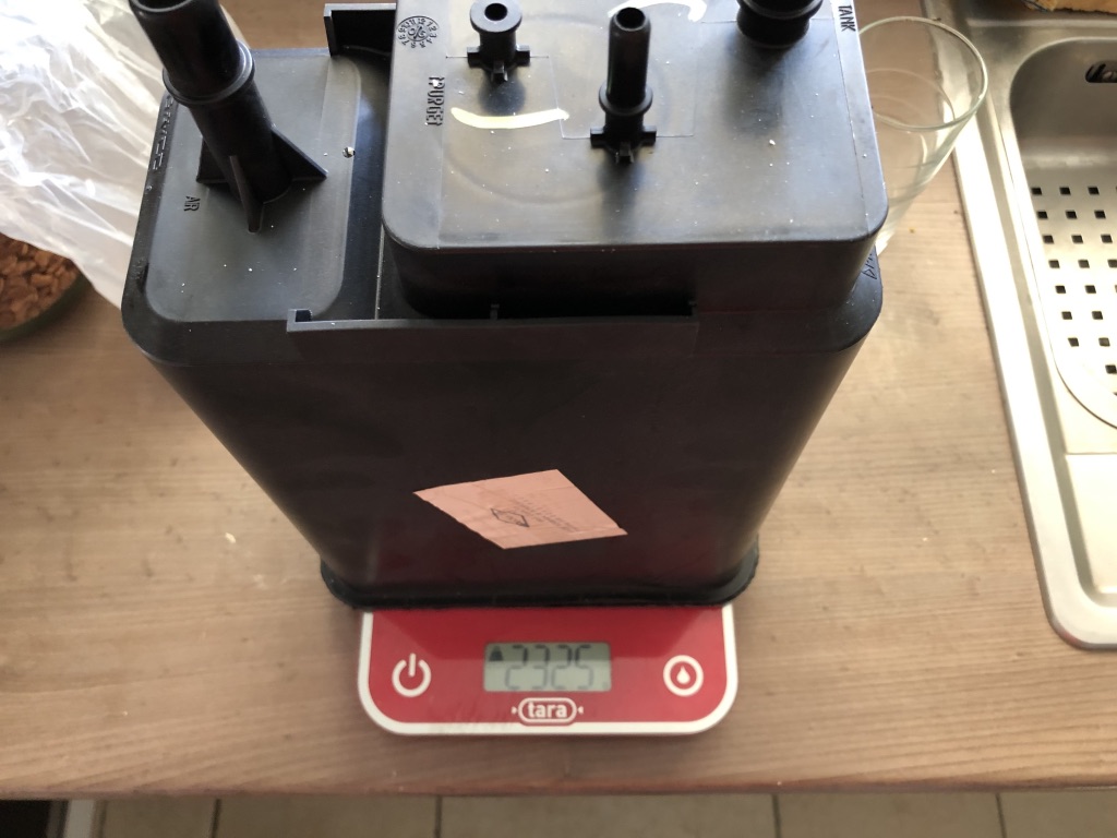

Cette première étape a révélé des bougies un chouia encrassées, une huile de boîte et un filtre qui méritaient clairement d'être changés, et un canister bien plein. J'adore le test de la pesée de Gemini, alors voici le mien :
2.325 < 2.470 => Victoire de Gemini !

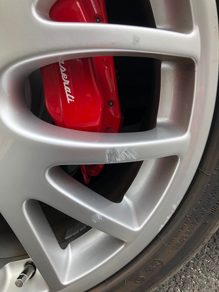

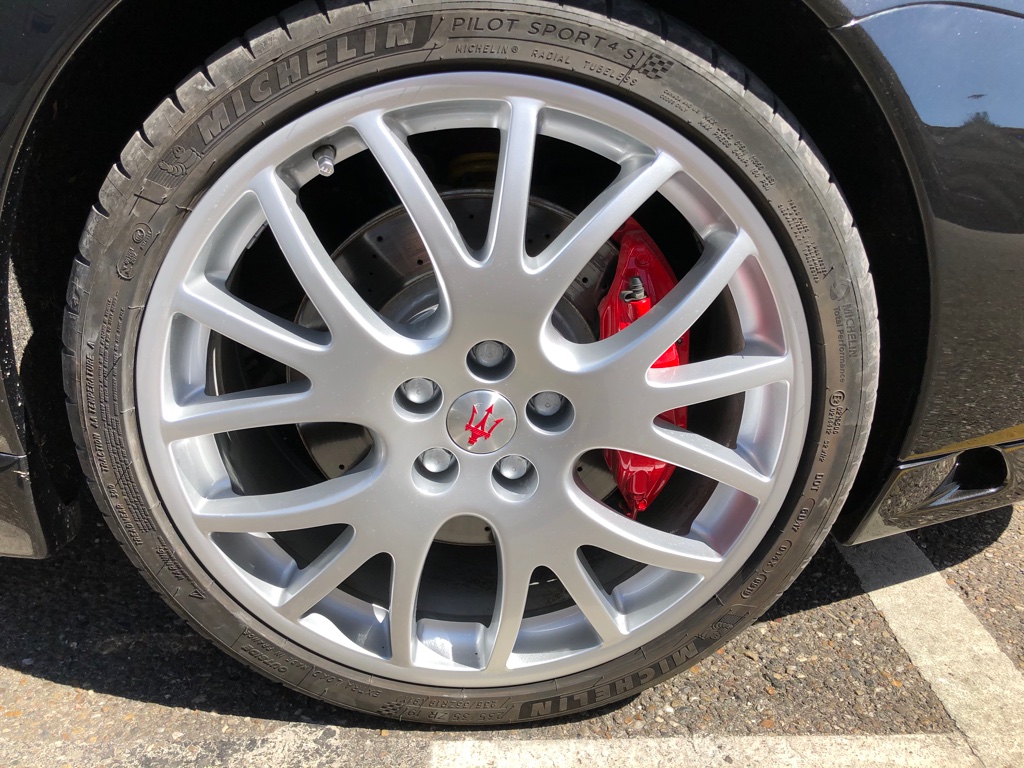

Près des amortisseurs, il y a des jantes (je vous laisse vérifier pour les plus sceptiques d'entre vous), et j'ai eu le malheur de frotter l'une d'entre elles le long d'un trottoir :oops: Comme souvent sur nos bolides, les jantes (plus souvent à l'avant) sont plus larges au niveau du moyeu que les pneus, et elles se retrouvent donc très vulnérables. Petit passage obligatoire chez le carrossier :

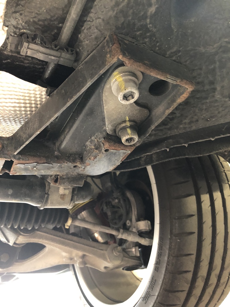

Le carrossier a également nettoyé et protégé une partie du soubassement qui laissait apparaître de la vilaine rouille :
Avant :
Après :
Fait également de l'autre côté, tant qu'il y était.

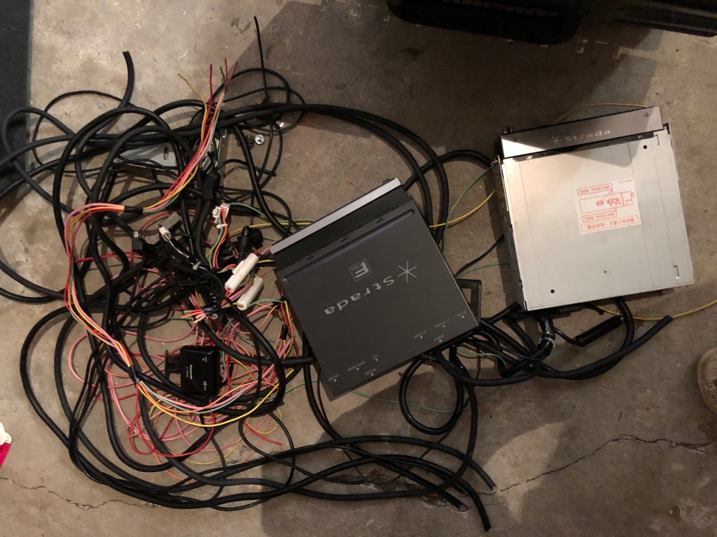

Pour ceux qui ont bien suivi le parcours de cette auto, elle provient du Japon (RDV en 1è page pour les distraits). Donc pourvue d'une installation audio japonaise, qui présentait 2 défauts :
- comme tout autoradio japonais, des fréquences FM inadaptées à nos contrées européennes
- élément aggravant, un lecteur CD défectueux.
Un peu dommage, car l'installation en question (Panasonic) devait coûter une blinde en 2007 :
- écran déployable
- lecteur CD + disque dur dans le coffre
- télécommande
- "beacon" de détection de trafic alimentant le GPS

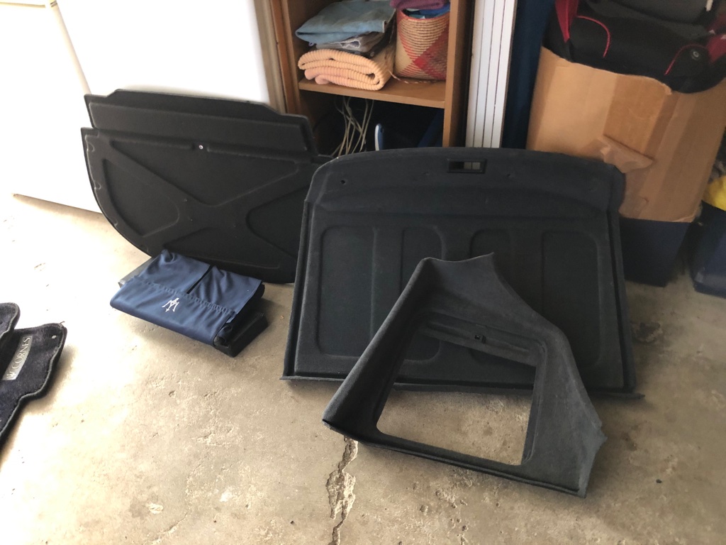

Bref, il fallait sortir tout ça et installer un autoradio européen et moderne (avec un petit micro téléphone mains libres pour raconter aux copains comment c'est super de conduire une Gransport 8-) ). J'ai éprouvé les pires difficultés à trouver un installateur dispo pour le faire, aussi je m'en suis chargé tout seul comme un grand (et en le faisant, j'ai compris pourquoi personne ne voulait s'en occuper :mrgreen: )
Pour ce faire, il m'aura fallu retirer un certain nombre d'éléments :)

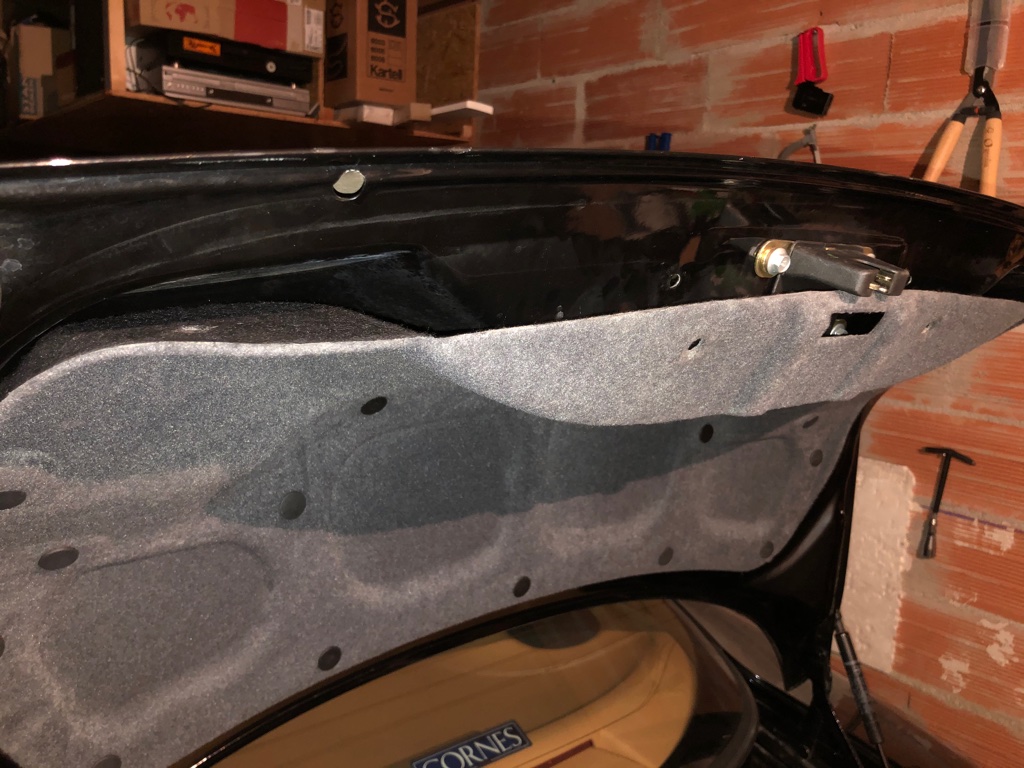

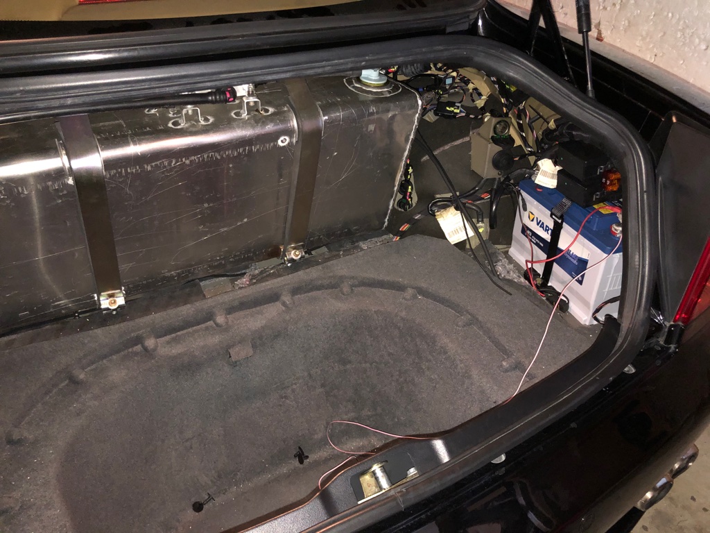

On voit mieux comment ça marche une GS sans l'habillage du coffre :
Il m'aura fallu retirer pas mal de pièces dans l'habitacle, dont la banquette (pas fastoche à déclipser sans se bloquer le dos :? ):
Tout ça pour retirer cet amas de choses :
L'installation de l'époque avait été réalisée de façon irréprochable (des serflexs partout, rien ne pouvait bouger), rendant du coup le démontage quelque peu... fastidieux. 8 bonnes heures au total pour le démontage / montage ; je dois être très lent :lol:

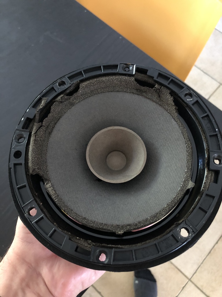

Mauvaise surprise après lancement de l'autoradio : son médiocre à droite. Après rapide vérification, j'ai trouvé la raison, toute simple : un HP avant à la membrane en train de se faire la malle
Pas terrible, la qualité de ces HP, manifestement d'origine. Ce type de matériel devrait durer beaucoup plus longtemps. Si jamais vous avez un pb de son sur vos 4200 ou GS, regardez les HP, avant de vous pencher sur l'autoradio ou autre éventuel problème d'anti-parasitage ;)

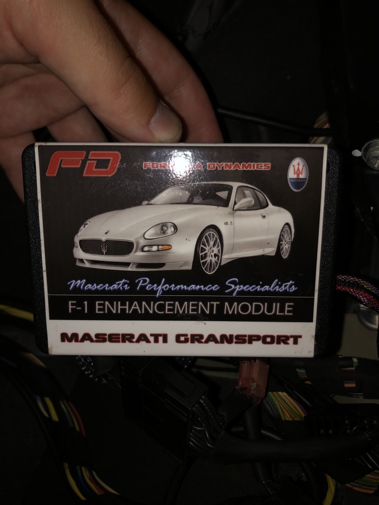

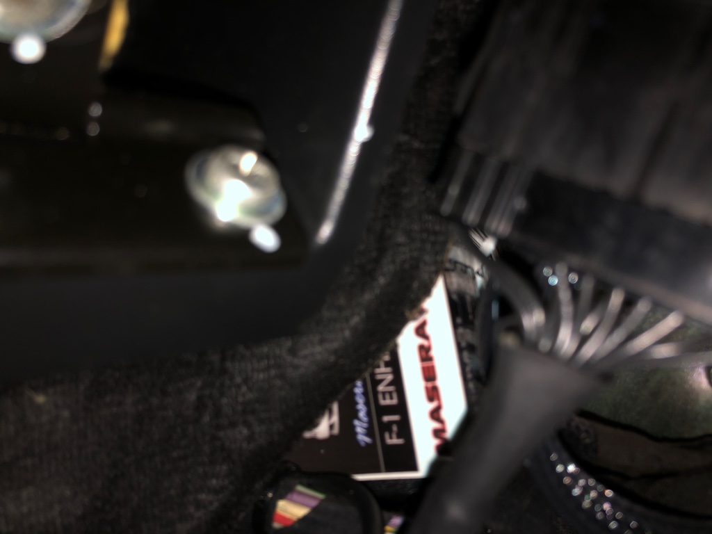

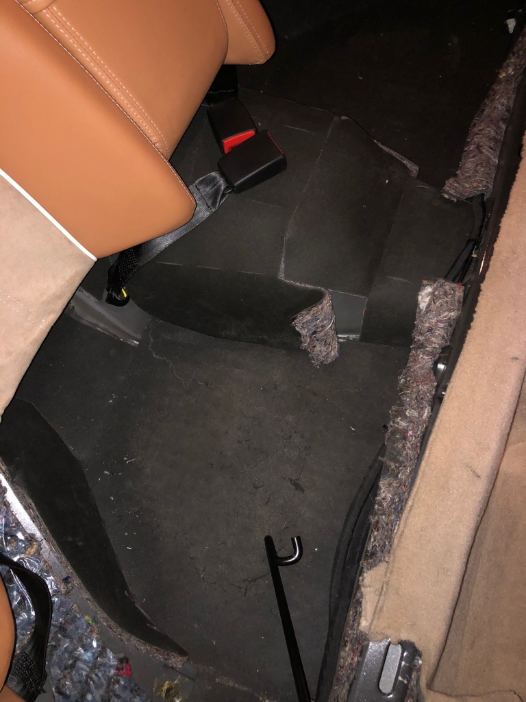

Autre surprise, en soulevant la moquette à l'avant droit (pour enlever quelques mètres de câbles :) ) : bien caché, un boîtier Formula Dynamics :!:
Plus d'infos sur le site du fabricant : http://www.formuladynamics.com/products ... _dbwem.php
Et quelques échanges au sujet du boîtier sur notre forum, entre autres ici : http://www.maseratitude.com/viewtopic.p ... cs#p122554
Comme pour les amortisseurs, je manquais de points de comparaison pour un bilan objectif. Mais Uzy_Hoy, ayant eu la chance d'essayer un certain nombre de GS dans un court laps de temps, y a vu une différence significative :D

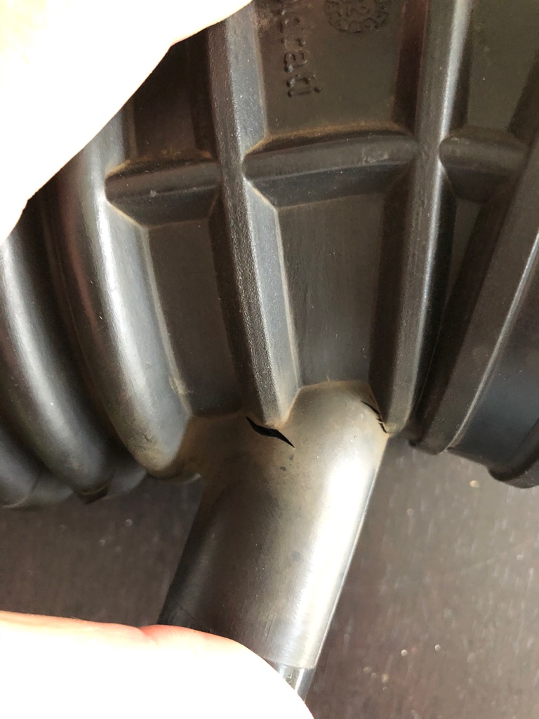

Il fallait également remplacer la grosse durite devant le moteur, qui commençait à se fendre (et au passage qui avait déjà été réparée au chatterton).
La fente n'était pas encore débouchante, mais autant ne pas attendre que la situation n'empire...

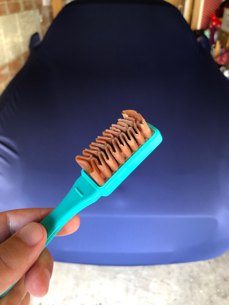

Ensuite, nettoyage moquette et brossage de l'alcantara, à l'aide d'un outil de pointe : la brosse à chaussures en daim :D

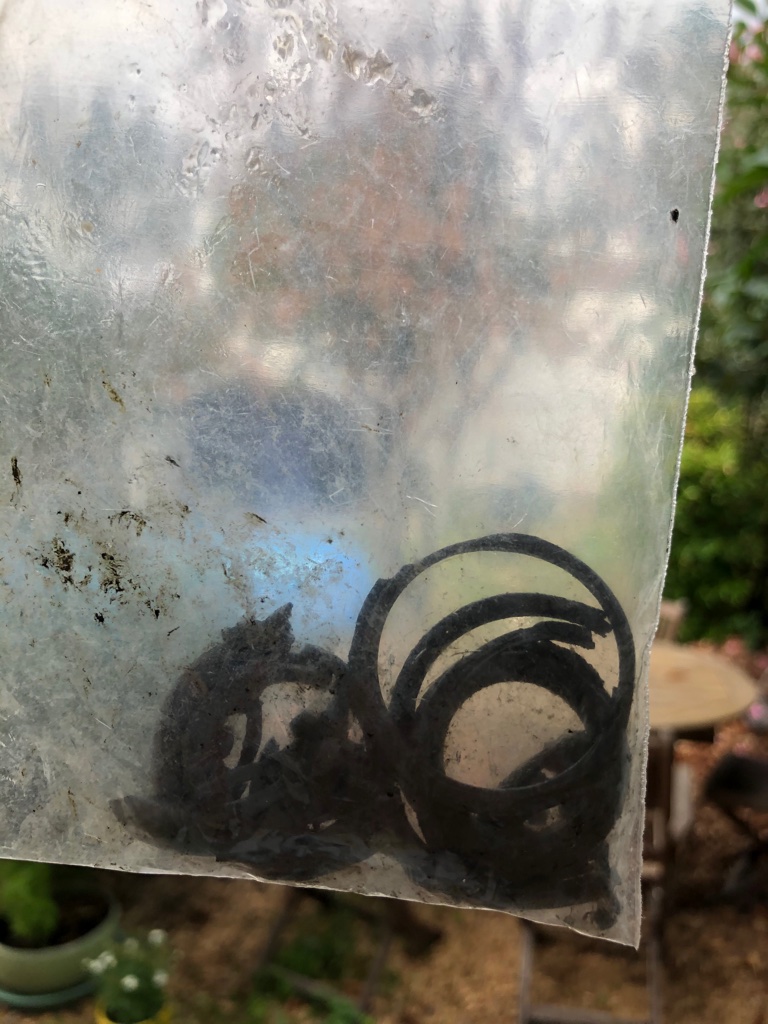

J'ai également déshabillé le coffre, afin d'enlever des petits bouts de rivets d'anciennes plaques d'immatriculation, faisant un petit bruit métallique à l'ouverture ou fermeture du coffre. J'en ai récupéré 5 ou 6 mais UN :x morceau n'a jamais voulu quitter l'espèce de cuvette du coffre... Donc subsiste, un tout petit bruit lorsqu'on ouvre ou ferme le coffre...

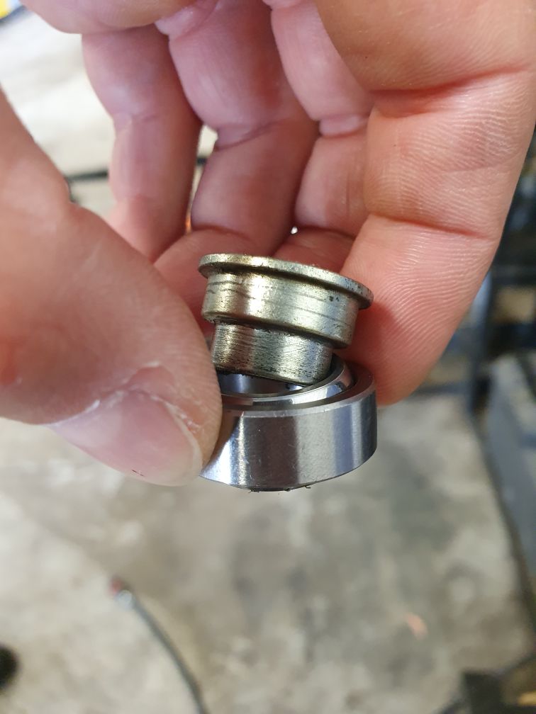

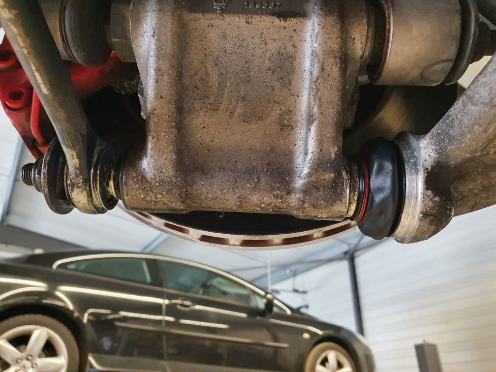

On continue, avec le travail réalisé au niveau des suspensions, en l'occurrence rotule et cache-poussière, et une énorme séquence "frustration" :?
Le CT avait détecté du jeu dans les triangles ("défaut mineur", je cite). Vérification faite chez Abba / BRIAGO : jeu, effectivement très mineur (mais Abba est très musclé :mrgreen: ), constaté à l'arrière gauche. Et les deux cache-poussière arrière de triangle (gauche et droite) bien dégradés.
Entre temps, la date de la vente était fixée et le planning commençait à être fort tendu :D , mais on se dit avec Uzy_Hoy que ça serait bien de tenter de changer tout ça, histoire qu'il n'ait pas à chercher un garagiste en région parisienne, qu'il n'avait à l'époque pas encore identifié.
On décide donc de changer la rotule de biellette et le cache-poussière de triangle à gauche (et le cache-poussière de droite en passant), toujours chez Abba / BRIAGO.
Cache-poussière dégradé avant changement
Cache-poussière après : y a pas à dire, c'est plus beau !
Et une rotule neuve
Et une rotule neuve

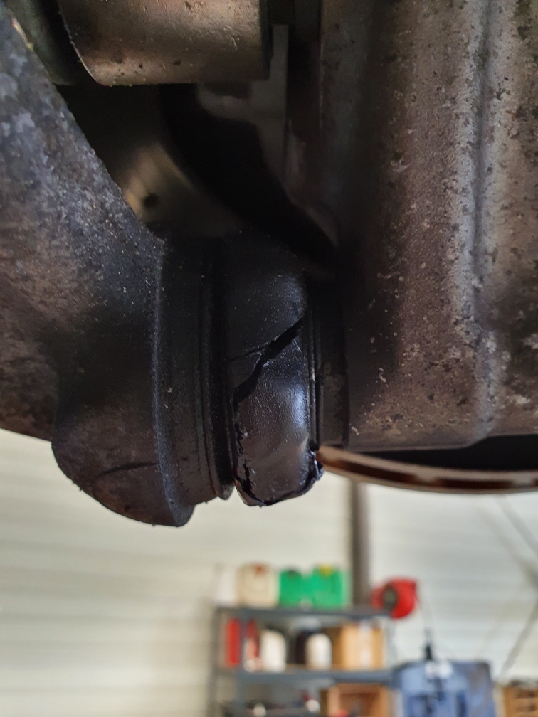

Tout se passe bien, sauf que le cache-poussière de la rotule (et pas du triangle, vous suivez ? :D ), qui paraissait tout à fait OK visuellement, s'est littéralement délité au démontage :
L'horreur
L'horreur
Une très mauvaise nouvelle, car nous étions à moins de 3 jours de la vente et nous n'avions pas de cache-poussière sous la main :cry:
Et dans la série des mauvaises nouvelles, et étonnamment exactement en même temps que Gemini sur sa 3200 :shock: , découverte d'un soufflet de direction déchiré :o :cry: :o , qui n'avait été vu ni au CT fin juin, ni à la grosse révision en juillet. Ca s'est donc passé entre mi-juillet et mi-août...
Enorme frustration pour tout le monde :cry: : Abba, Uzy_Hoy et bibi... J'ai bien tenté de proposer un petit délai supplémentaire pour la vente, mais j'ai fait flop :mrgreen: En même temps, le BBQ chez Biturbo84 n'aurait pas eu la même saveur :mrgreen: Et puis du coup, ça a amené Uzy_Hoy à trouver un garagiste plus vite que prévu, et mon petit doigt me dit qu'il en a trouvé un pas mal 8-)

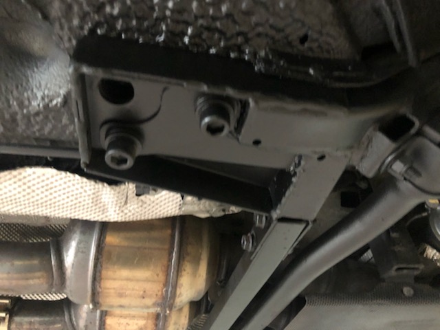

Il y a deux choses dans lesquelles je ne me suis pas lancé :
- Retirer les plastiques de protection des bas de caisse.
On le voit (mal) sur cette photo, mais le plastique donne un rendu beaucoup plus mat que le reste de la carrosserie.
Par ailleurs, il a joué son rôle de protection dans l'histoire de l'auto, donc il est localement marqué par les diverses agressions qu'il a pu subir (à croire que certains l'ont pris pour un marche-pied :x )
Ici aussi, après discussion avec Uzy_Hoy, j'étais parti pour le retirer, mais une discussion avec mon carrossier m'en a totalement dissuadé, celui-ci indiquant une probabilité non négligeable que de la peinture ne se retire lors de l'opération :?
J'ai bien pensé à tenter de retirer une petite partie avec sèche-cheveux ou décapeur thermique, mais le problème, c'est qu'une fois qu'on a commencé, le plastique ne peut pas se recoller... Bref, j'ai préféré renoncer...
