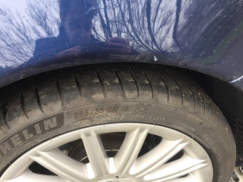

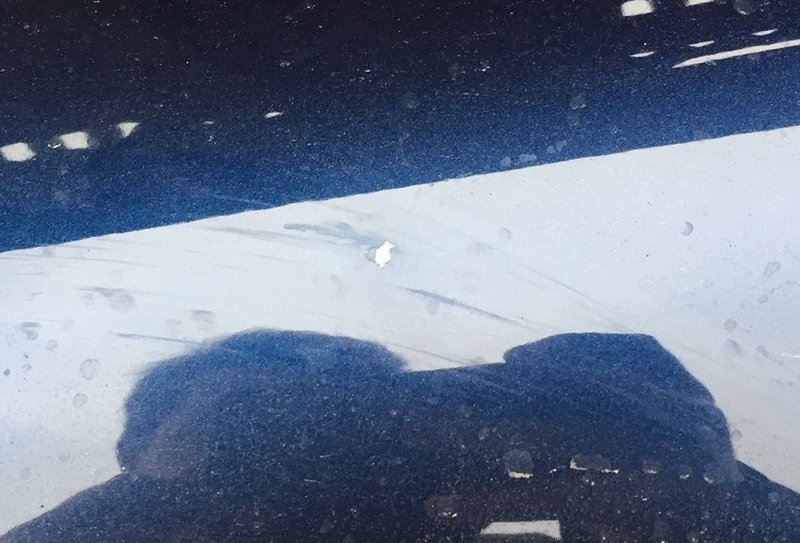

J'ai enfin pris le temps d'avancer correctement sur les retouches de mes ailes arrières, qui avaient deux vilains éclats de peinture :
L'aile Arrière droite :
![Image](https://i.postimg.cc/XNrBwtW2/aile-ARD-avant.jpg)
Et l'aile arrière gauche :
![Image](https://i.postimg.cc/1R0hY3y4/aile-ARG-avant.jpg)

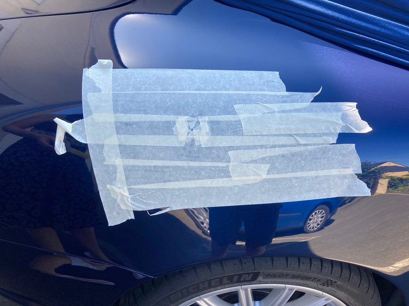

Puis, la délicate étape du masquage :
![Image](https://i.postimg.cc/ht65tkKH/masquage.jpg)

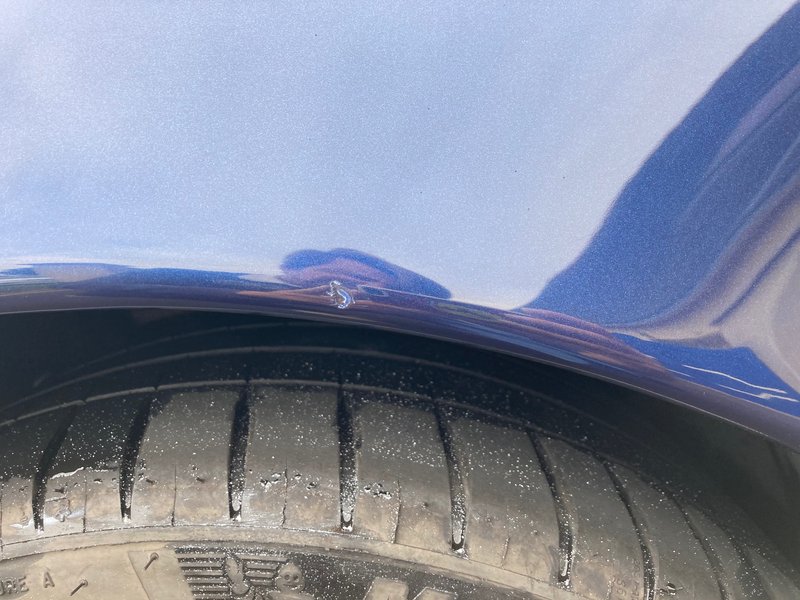

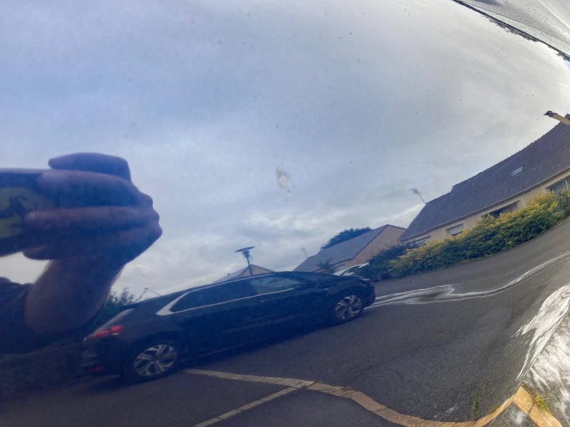

Deux couches de peinture, et 3 couches de vernis plus tard, voici le résultat :
![Image](https://i.postimg.cc/PqDFpSxN/aile-ARD-d-tail.jpg)
![Image](https://i.postimg.cc/76ytgSG9/Aile-ARD-large.jpg)
![Image](https://i.postimg.cc/GtLMfrjs/aile-ARG-d-tail.jpg)

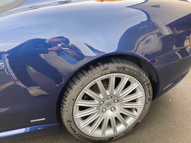

![Image](https://i.postimg.cc/tTtSD7Fj/aile-ARG-large.jpg)
Alors bien sur, ce n'est pas miraculeux, mais je n'aurais pas fait aussi bien avec un style retouche.
Je dois encore pouvoir améliorer le résultat avec un bon lustrage, mais je suis plutôt satisfait du résultat.
