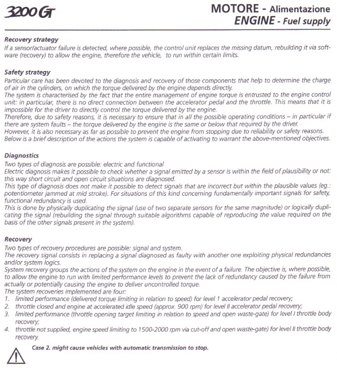

A propos du potentiomètre d'accélérateur, je viens de relire ce passage intéressant de la doc technique qui explique (un peu) le bazar imaginé à propos de l'accélérateur.
J'aime bien le passage "There is no direct connection between the accelerator pedal and the throttle". Facile à traduire pour moi.
C'est bien le problème sur la 3200GT, car c'est super mal fichu... :twisted:
