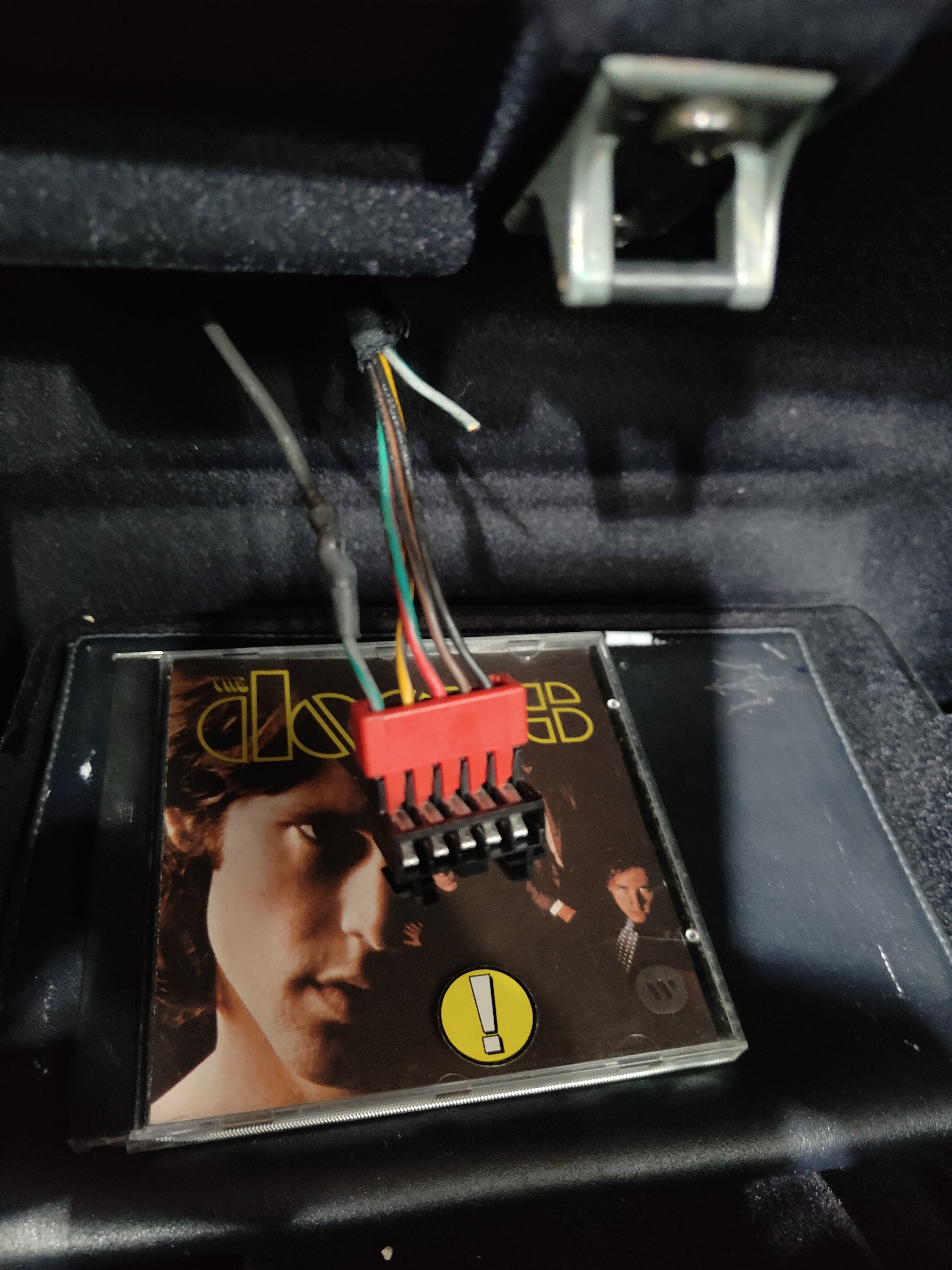

Confection connecteur
D'abord, pourquoi s'embêter à faire un connecteur sur mesure?
On est tous d'accord pour dire que c'est pas très propre et un peu bancal :(
C'est donc ici que les petits connecteurs type micro-électronique vont servir.
Je suis sûr que personne n'a envie de faire des soudures sur ce genre de truc.
A l'origine, c'est prévu pour être monté sur un PCB, c'est pour çà qu'il n'existe que coudé.
J'ai pris les mêmes couleurs pour que ce soit plus facile :D
C'est quand même plus simple que des soudures :roll:
Une petite gaine thermo et un coup de pistolet à colle pour protéger tout ça.
On fait les raccords en suivant les couleurs.
Et voilà :D
Comme vous pouvez le voir, il y a encore quelques fils qui traînent.
S'il y a un motivé pour les autres fonctions, je suis preneur ;)
Bien pratiques ces petits machins
