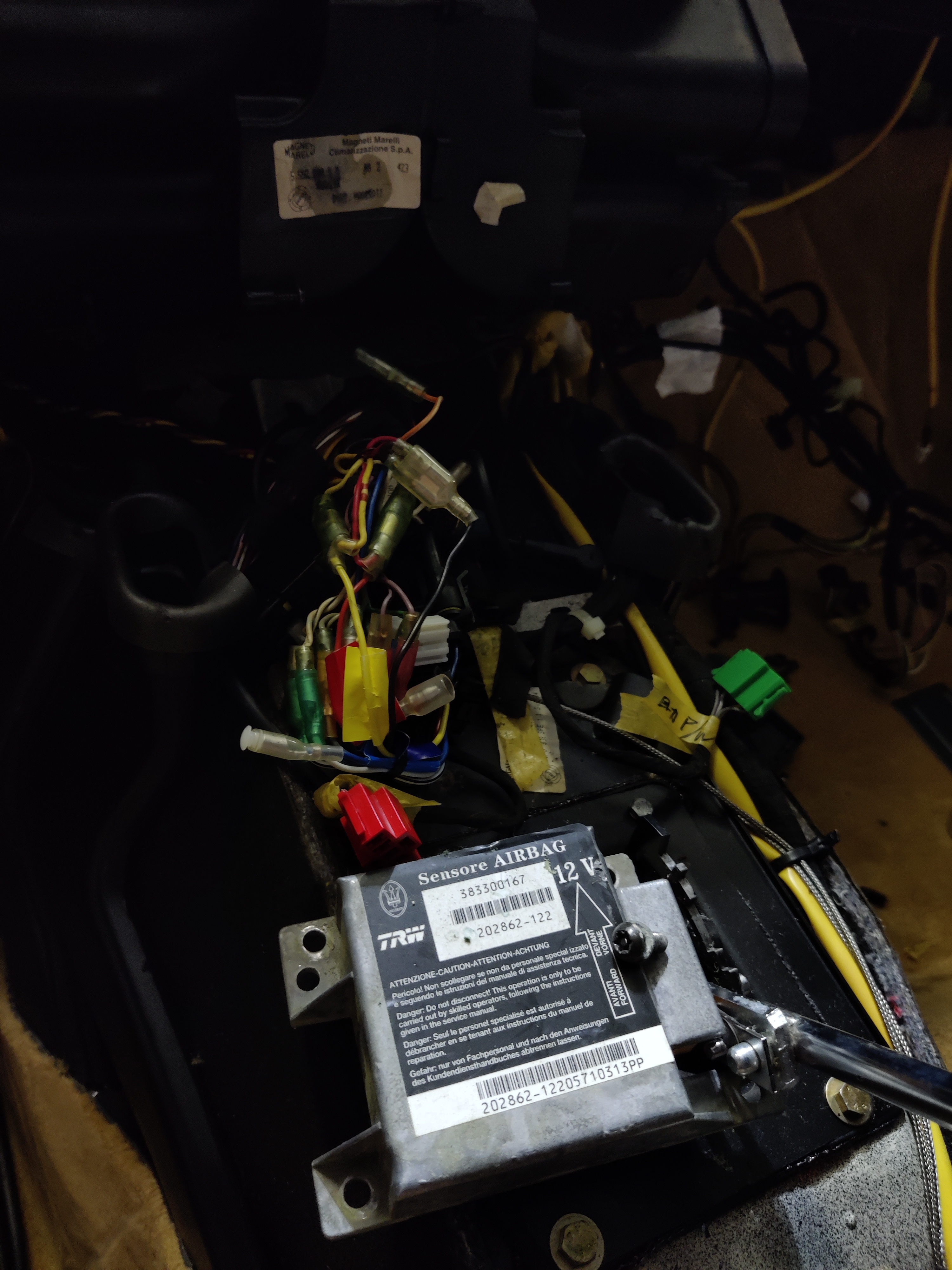

Bon, il a fallu se battre un peu.
Pour enlever tout à fait le bloc, il faut débrancher les durites et donc faire une vidange de LDR.
N'en ayant pas particulièrement envie pour le moment (la voiture n'étant pas disposée de façon idéale et relativement indéplaçable), il a fallu ruser pour avoir assez de place pour défaire les 3 vis torx de sécurité maintenant la centrale en place.
Mais 2h plus tard et quelques morceaux de peau en chemin, j'y suis finalement arrivé. :D

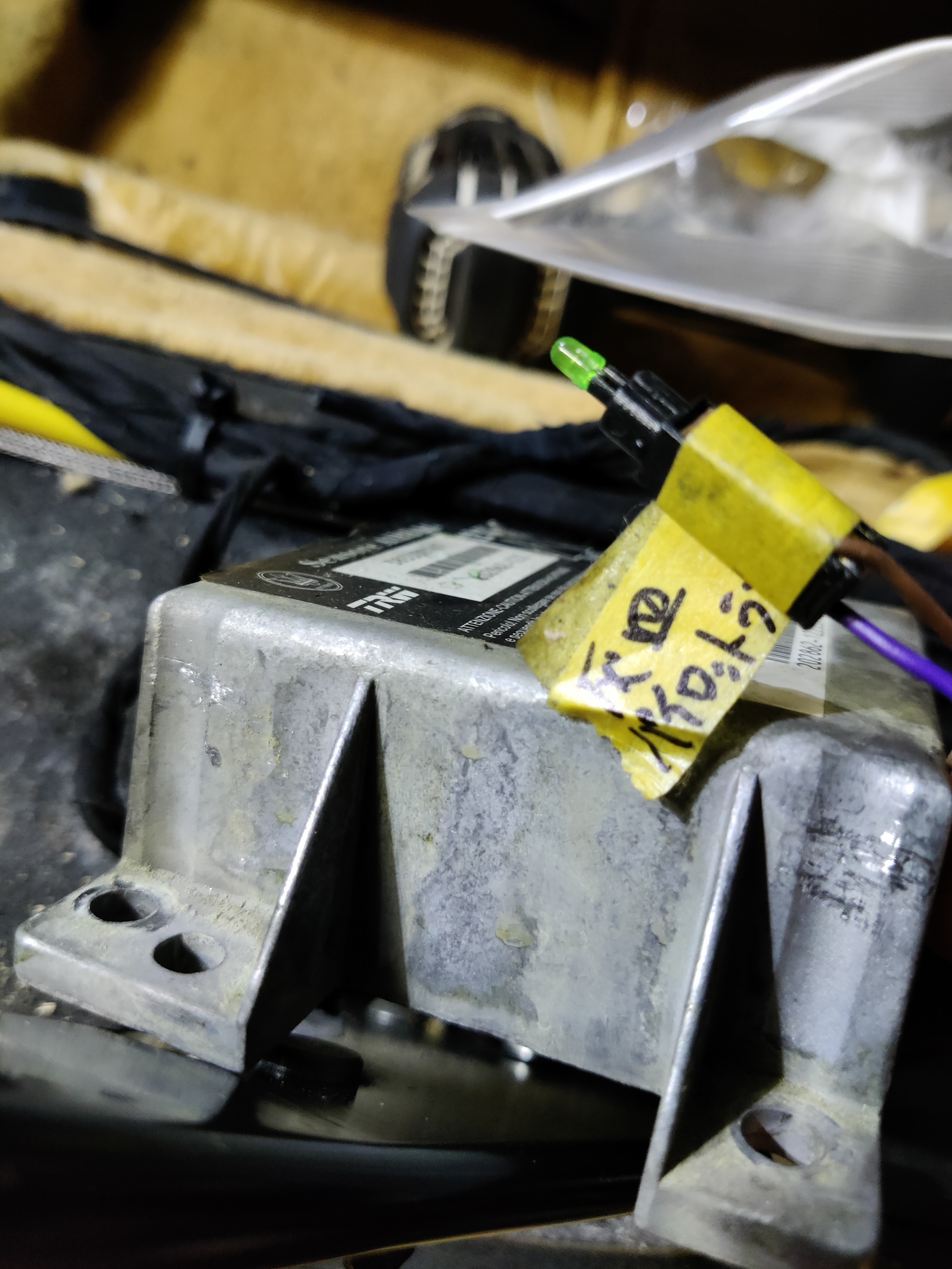

Petit cours de japonais en même temps, il y a plein de petites notes comme ça partout, c'est cool, mais ça aide pas vraiment. :mrgreen:
On voit bien que le boîtier a pris l'eau (ou plutôt le LDR). A mon avis, j'ai tout de même bien fait de me battre
On verra au remontage.
