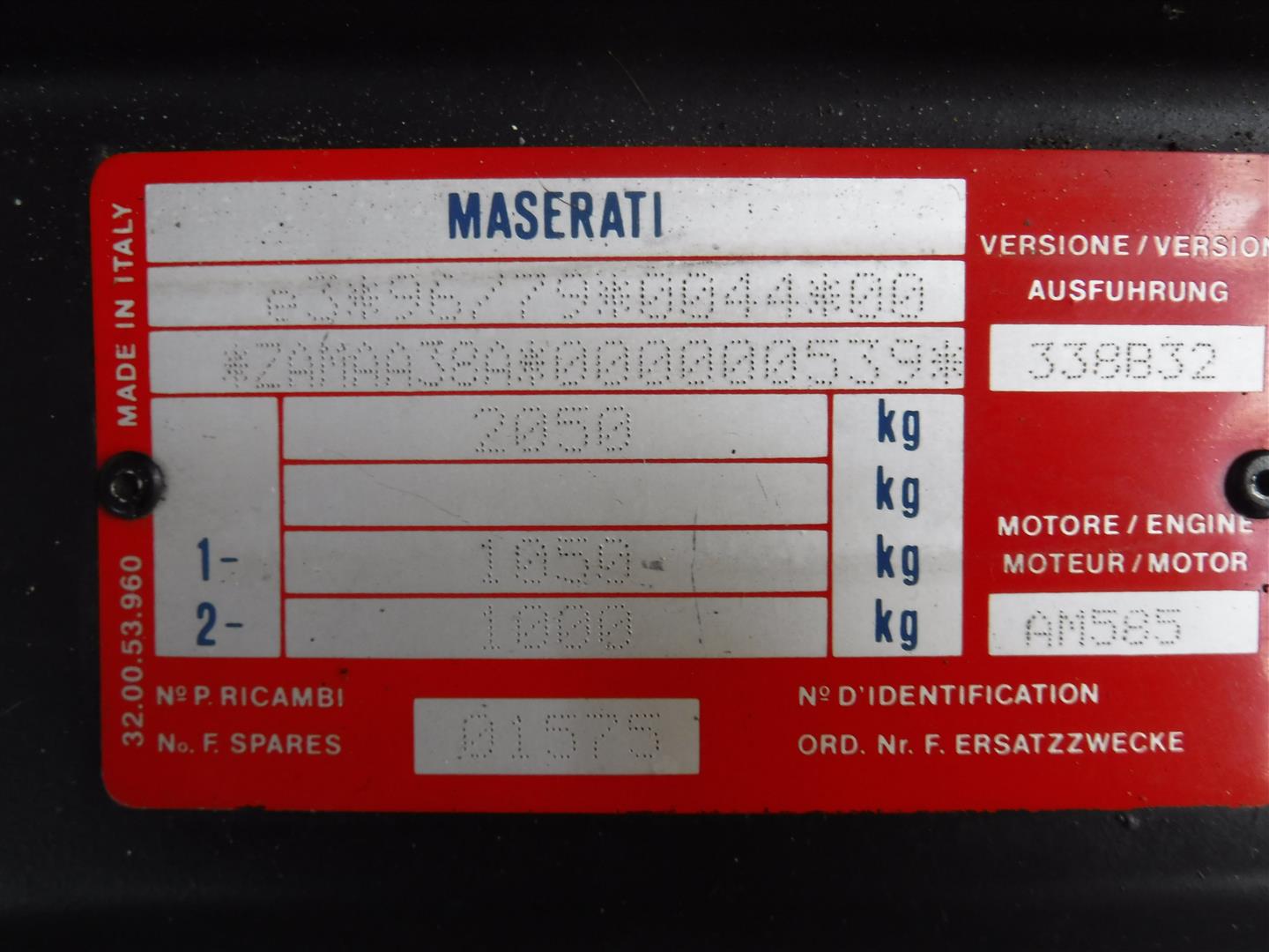

Et quel est ton VIN ?Forchi a écrit :Ok je comprends mieux donc moi il est inscrit 04782 donc normale alors![]()
J’étais sur qu'il fallait regarder les 4 derniers caractères du VIN. C'est pour cela que le kit durite de refroidissement ne correspondait pas

3595bay a écrit :Et quel est ton VIN ?Forchi a écrit :Ok je comprends mieux donc moi il est inscrit 04782 donc normale alors![]()

Re: Probleme de sonde lambda
PS : Celle du dessus c'est un faux d'origine internet.

Intéressant tout ça, moi aussi, j'étais persuadé que seul le VIN était à considérer...

Peut-être que Fabio Collina pourrait nous en dire plus...

Je propose de faire un sujet spécifique pour les numéros, ce sujet va devenir plus numéros que sondes
