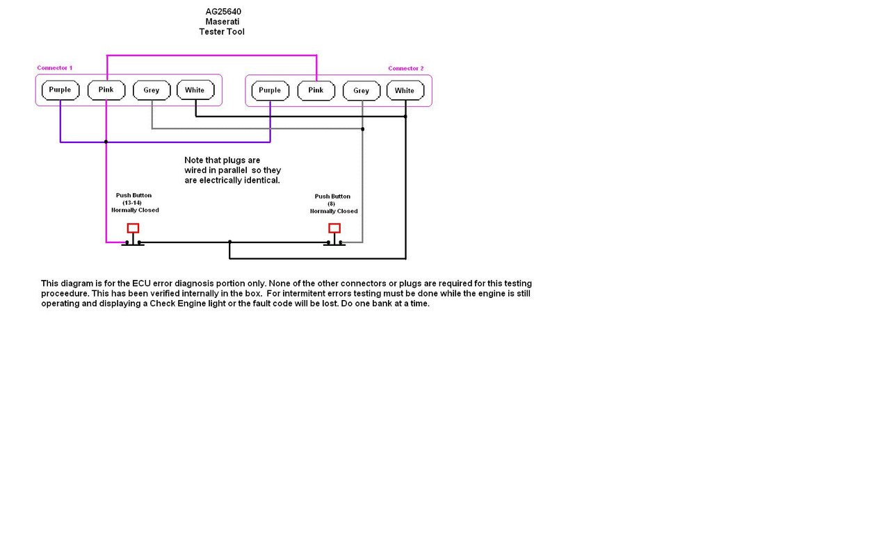

Messages : 9090
Re: diagnostic Maserati quattroporte iv
La partie ECU est toute simple, deux connecteurs et deux switchs.
Le connecteur qui va bien :
https://www.amazon.fr/NLSG-1X4-Connecto ... B01M9EMTIC
Et il faut bien sur les pins pour tenir les câbles à l'intérieur. ;)
Elle fonctionne indépendamment de la partie qui comporte les led.
D'ailleurs, à quoi sert la LED avec cet outil? Quentin?
J'avais ça sous le coude depuis quelques années, mais n'ayant pas eu de CEL depuis, je n'ai jamais pris la peine de le faire.
S'il y a vraiment un intérêt, je pourrais en faire 2 ou 3 pour l'association, on les dispatche aux 4 coins du forum, et quand quelqu'un a besoin, il demande.
