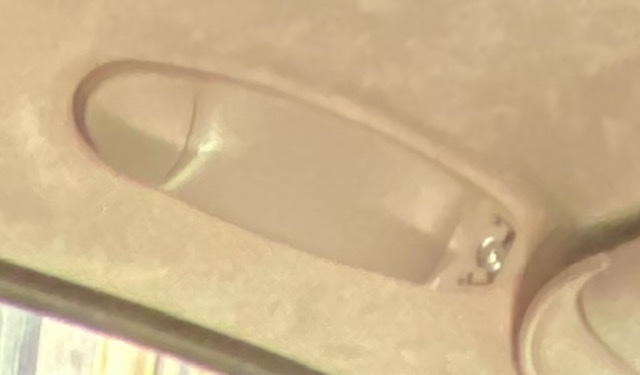

Bonjour, il me manque un cache vis beige qui se situe sur une poignée de maintien (voir photo). Quelqu’un sait-il où je peux m’en procurer un ? Cordialement

Il ne te manque pas un cache plastique pour la ceinture passager ?

Si je cherche ce fichu cache justement!!!! Si quelqu’un a ça !

Mais c est vrai, le cache de la ceinture qui manque, ça craint vraiment... va falloir que tu la débarrasses...

@konimino , oui je sais ça fait perdre toute la valeur à la voiture, tu as raison , sans elle ne vaut plus rien hélas!
Il est où ce cache ? Il me semble qu’à l’époque, je ne l’avais pas non plus lol !

Non il n’était pas présent ! J’ai des pistes pour lui car à prioris c’est commun aux Alfa!
