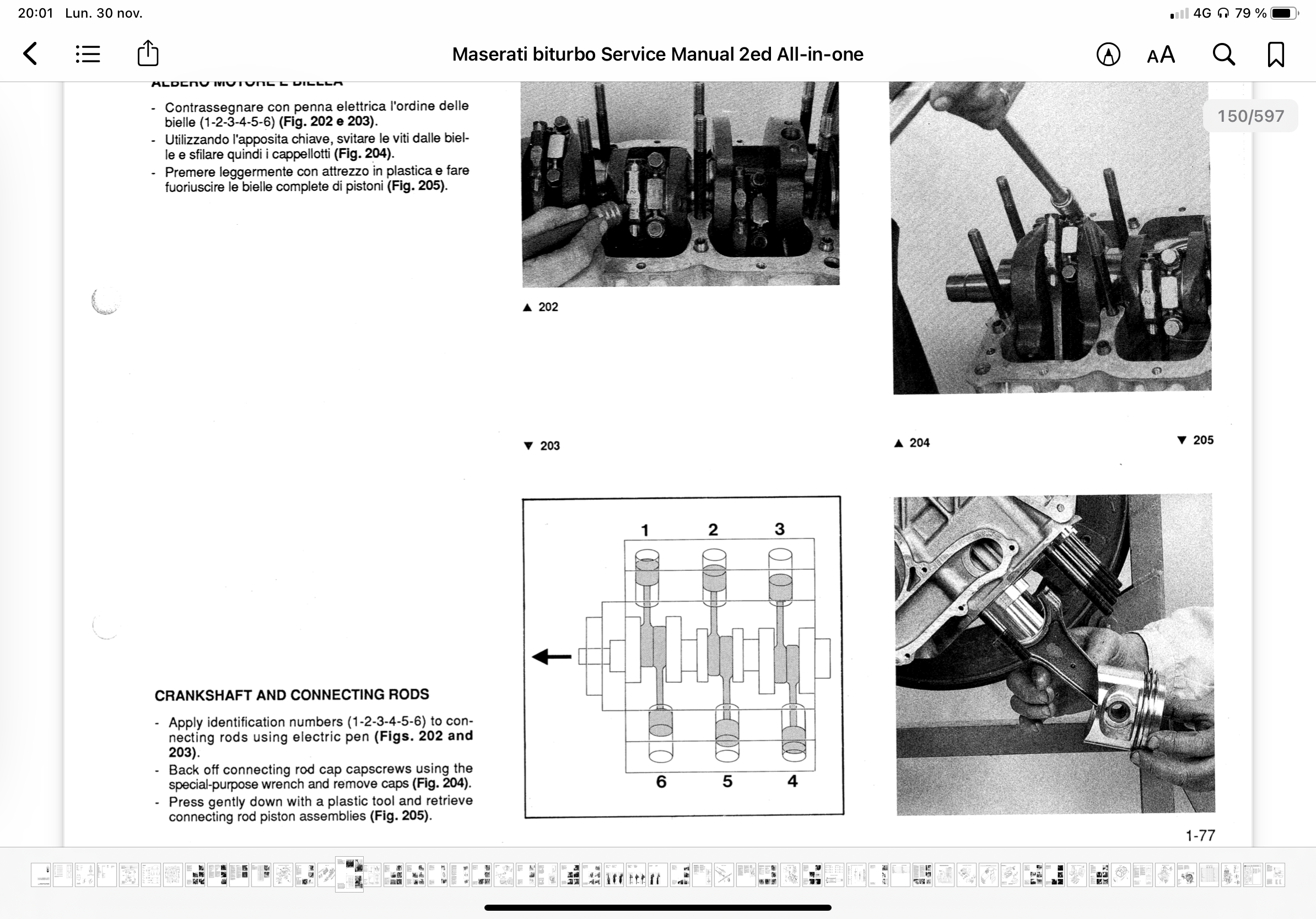

Nouvelle question.....Inspectant les tubes de depression venant de la valve (2 sur le graphique),je n'ai aucunes reductions de section de tubation.Est-ce important? Surtout pour le poumon d'avance (4),reducteur B,vu le probleme d'avance a l'allumage que j'ai,et le A du regulateur soleioide de boost ?

Peluscione a écrit :Nouvelle question.....Inspectant les tubes de depression venant de la valve (2 sur le graphique),je n'ai aucunes reductions de section de tubation.Est-ce important? Surtout pour le poumon d'avance (4),reducteur B,vu le probleme d'avance a l'allumage que j'ai,et le A du regulateur soleioide de boost ?
