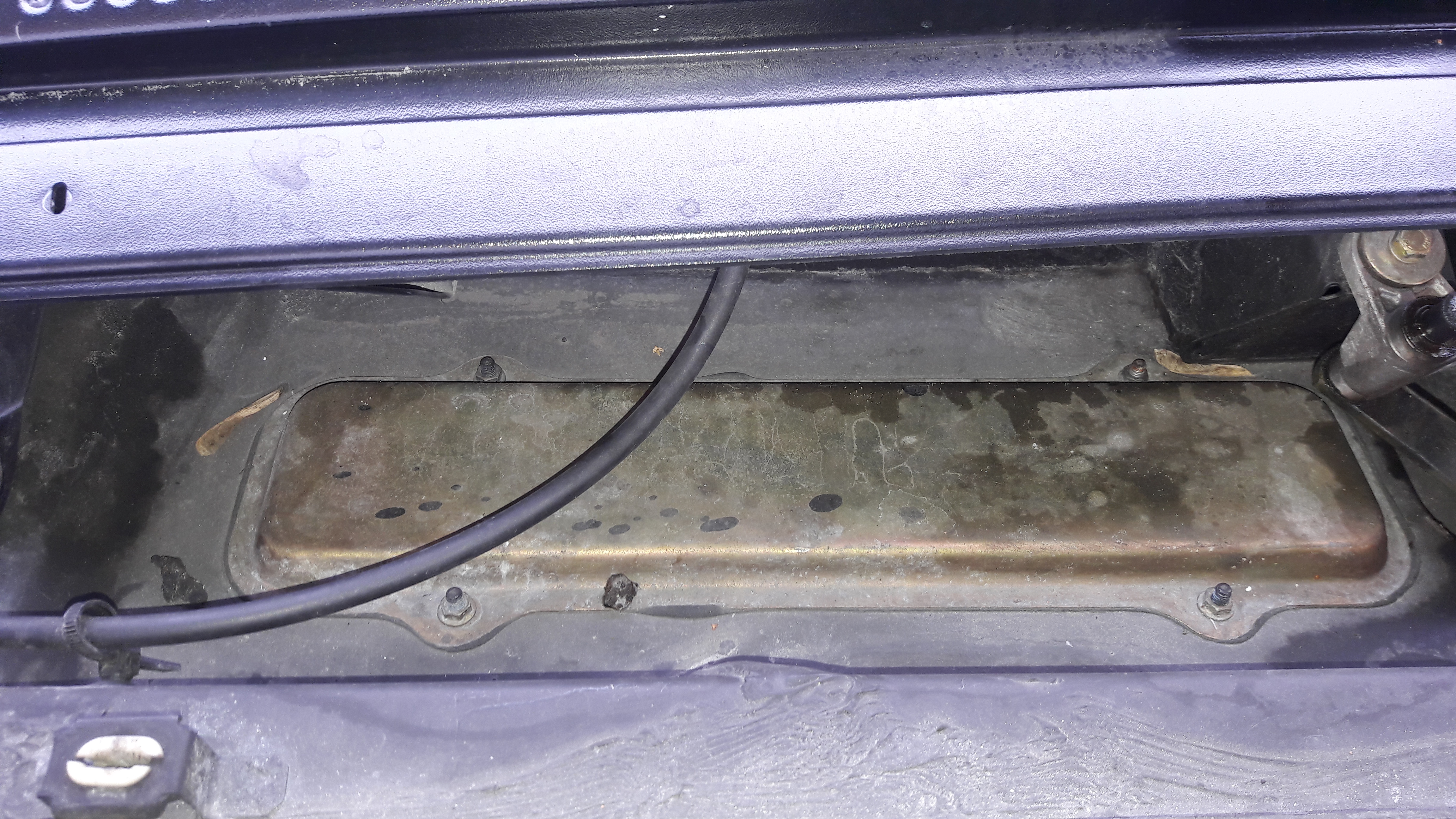

Le filtre se trouve sous la longue pièce noire au niveau des essuis-glace.
Tu dois enlever les essuis-glace et démonter cette pièce en plastique.
Le filtre es trouve dans le logement sous la trappe en métal.

Cette zone étant très peu accessible, pas mal de saleté s'y accumule, s'il a été changé, je pense que tu le verras (trace autour de la trappe, vis propres ...).

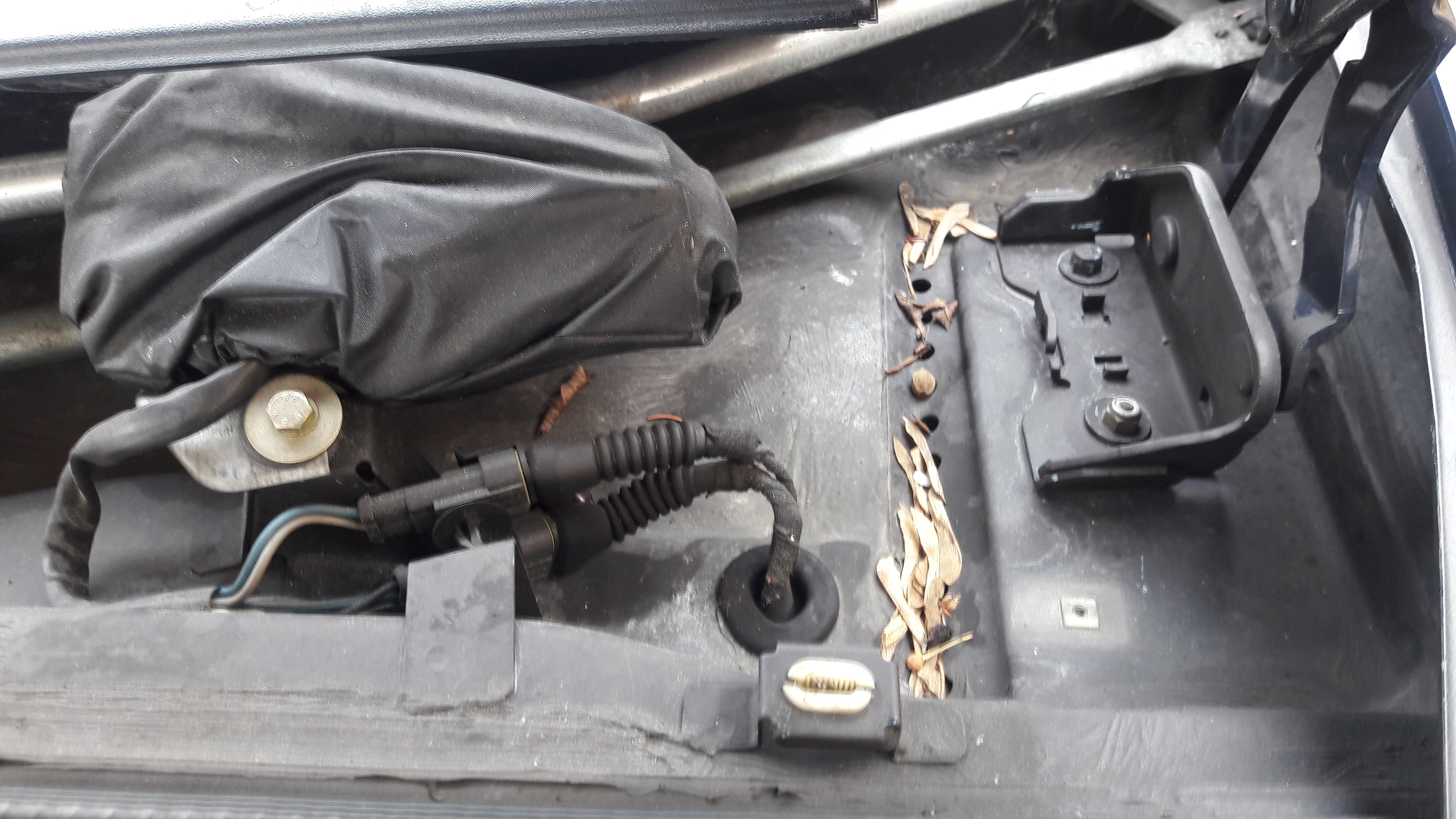

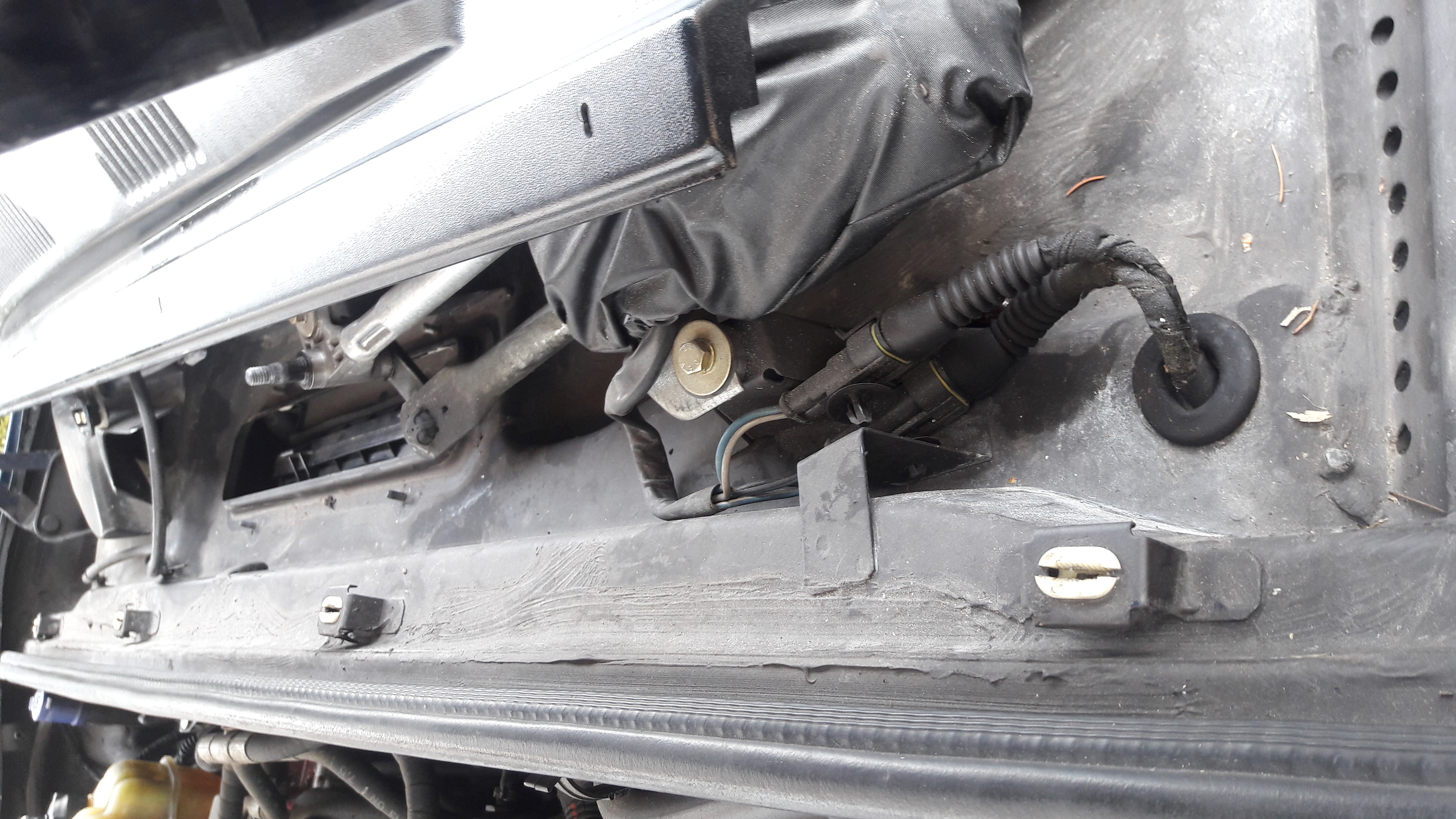

Je crois que le doute est rompu ..... mais pas dans le bon sens.

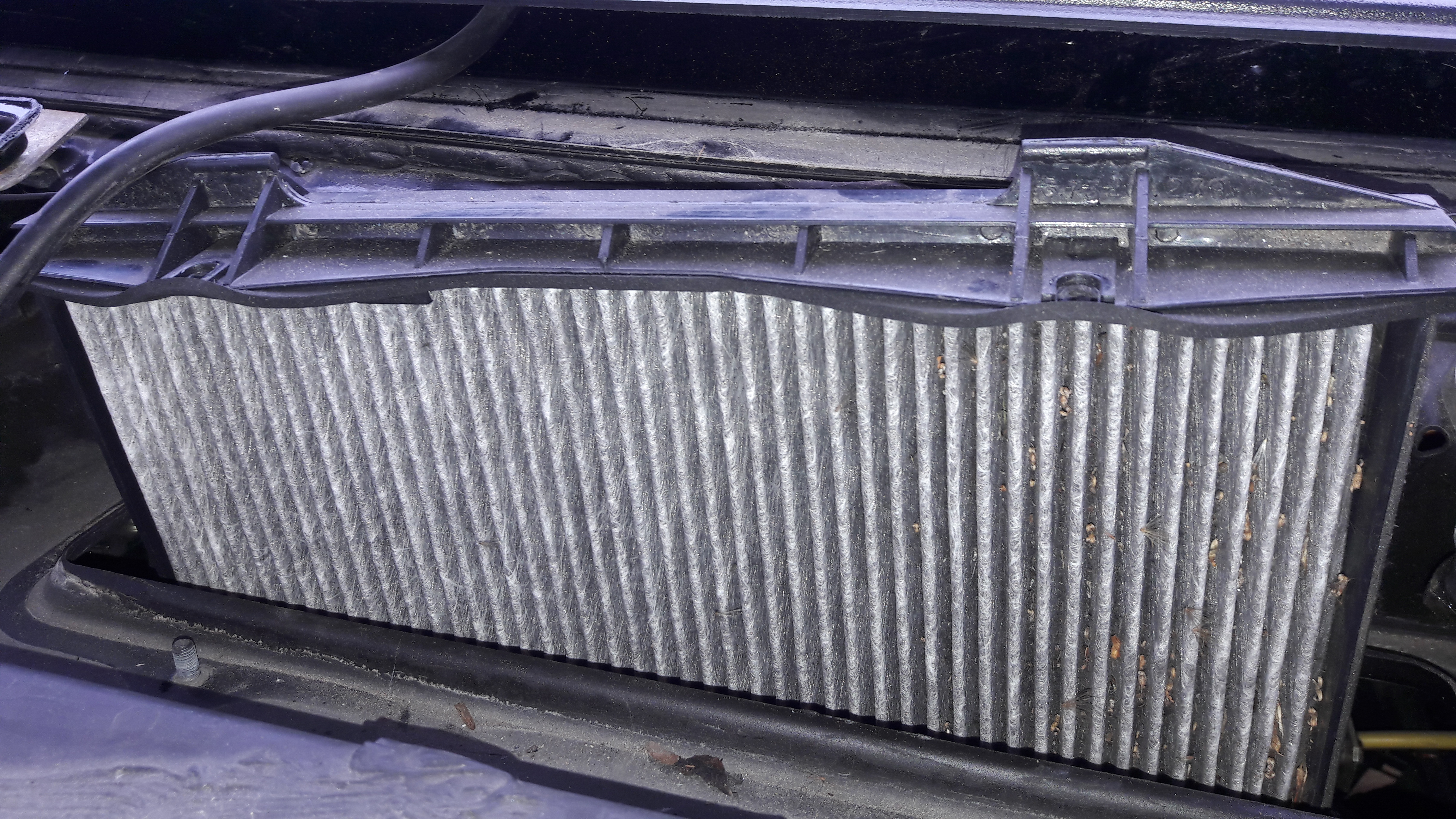

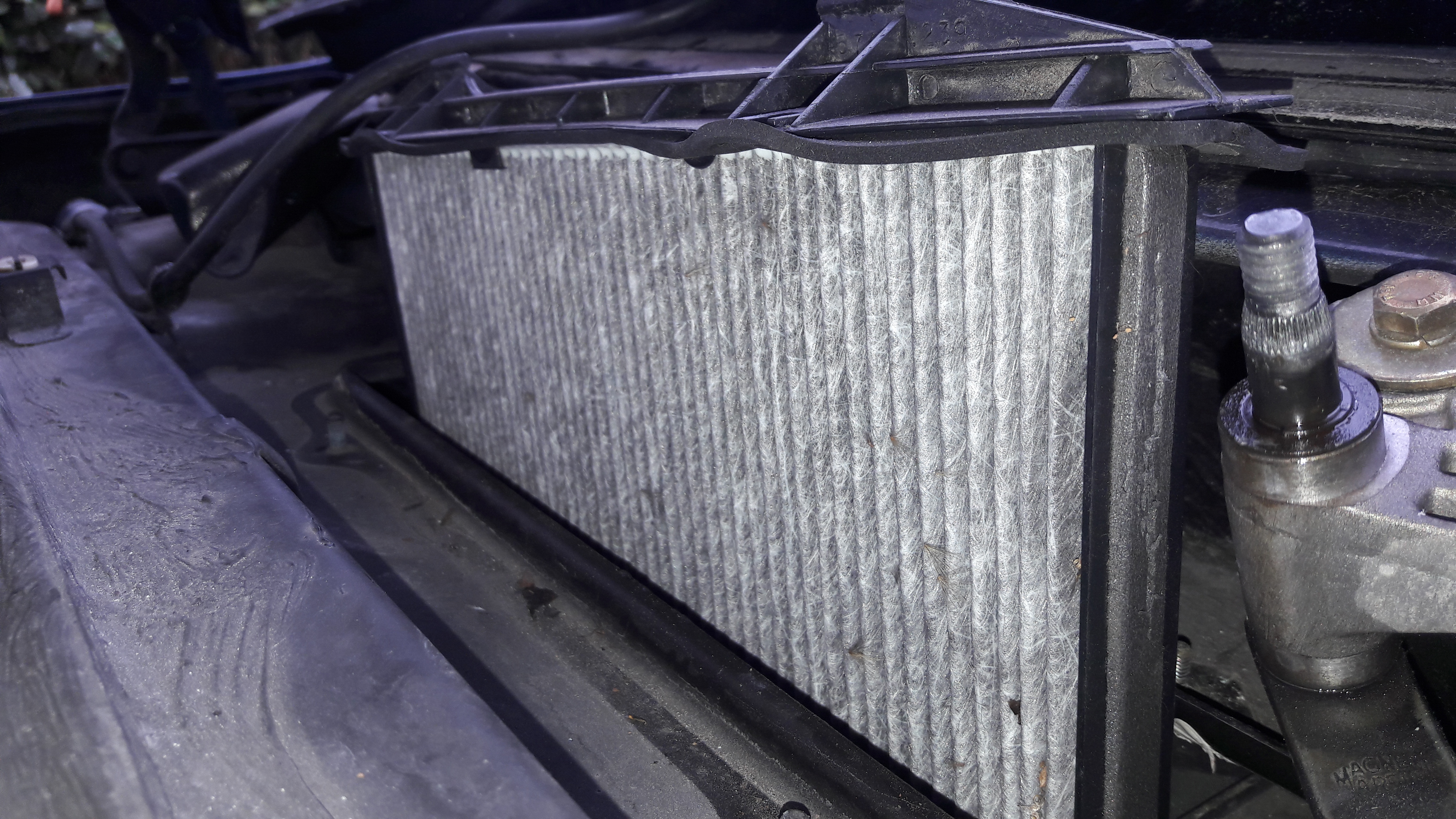

J'ai vérifié ce midi, voici quelques photos : compartiment sale, quelques feuilles mortes, empoussiéré, et filtre à pollen manifestement pas changé !! pourtant facturé 68€ h.t. à lui seul !!
Bref aucune trace d'intervention.
Je suis assez désemparé, avoir payé 4000€ pour une distribution, un entretien incluant explicitement huile, filtres (tous clairement listés sur la facture) et un contrôle technique.
