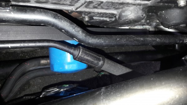

En revanche, l'état dans lequel j'ai récupéré mon auto me fait bondir. (je passe le radiateur bouché en cours d'entretien)
Certes après avoir récupéré la voiture, le constat et le doute viennent progressivement.
D'abord le témoin "oil level", puis un doute sur l'age du filtre à huile, puis le remontage brouillon du radiateur, puis les durites de refroidissement qui paraissent toutes anciennes, puis le filtre à pollen.
Finalement je doute de tout. Pour en rajouter une couche, j'ai remarqué que les caches filtres à air ne sont tenus que par 3 vis sur les 4. Ne me souvenant pas si les 4 étaient en place avant de leur porter l'auto, du coup .... Doute encore.
Réelle certitude : le filtre à pollen qui n'est pas changé.
Quasi certitude : le filtre à huile et les courroies n'ont pas été changés.
Donc pour le reste .....

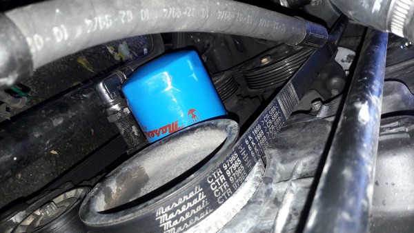

Concernant la courroie d'accessoires, pour moi elles ne sont pas neuves, sur une des photos jointes, on voit clairement que le bord est usé. Sur l'autre, est-ce qu'il y a moyen de trouver une date (comme la distrib) ?
Encore et toujours merci :)

Pour illustration, en sortie de boite (neuve), elle est comme ça
Combien de km depuis la récupération de la voiture?
Messages : 3337
Re: Refroidissement 3200GT
Elle n'est pas neuve c'est quasi certain, enfin amha.
Évites de rouler avec tant que tout n'est pas tiré au clair, ça pourrait t'être formulé comme reproche (oui mais mr vous avez fait 400km depuis l’entretien donc c'est normal les traces d'usures et les salissures :roll: )
