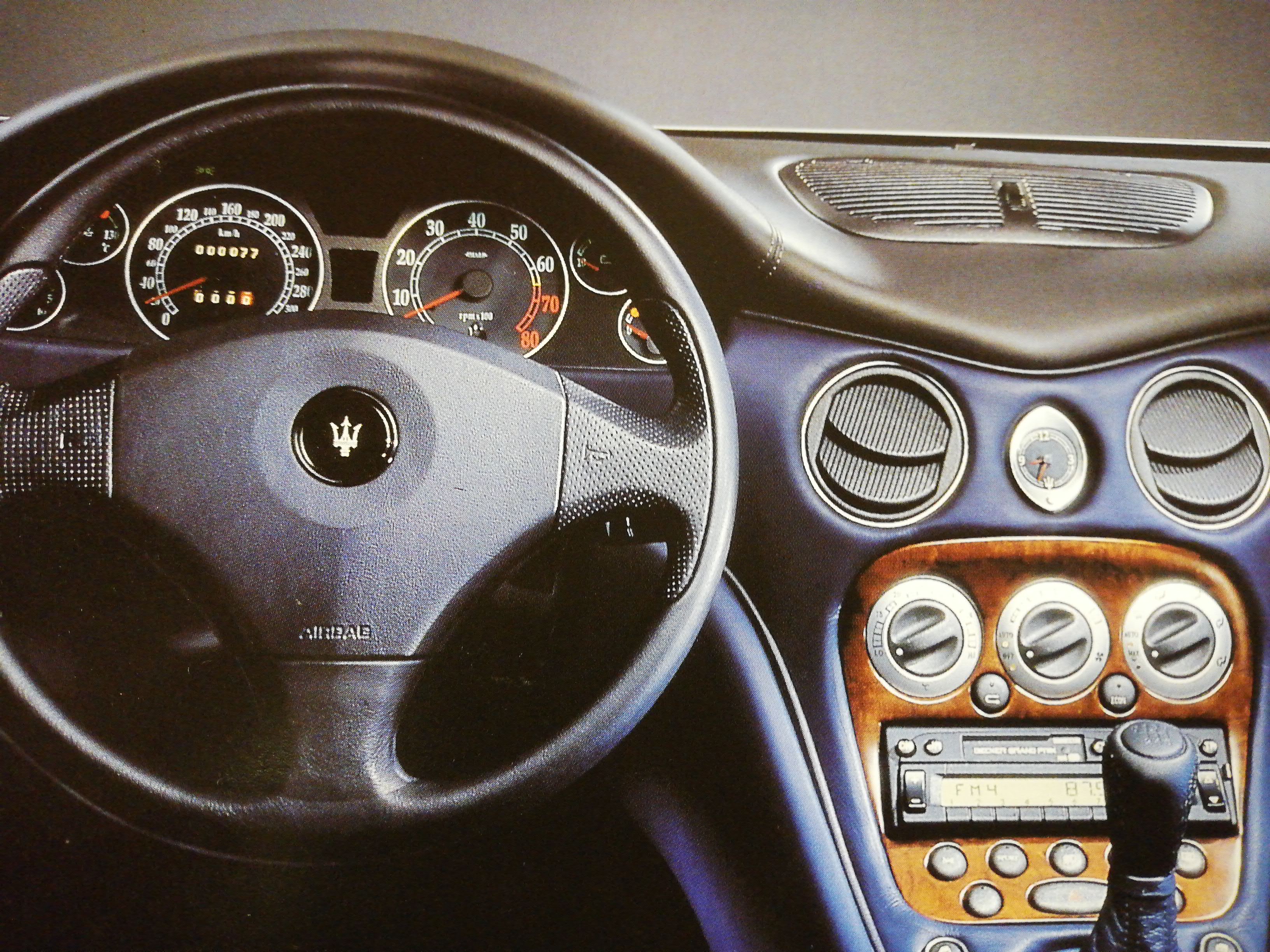

Comment as tu fait pour le raccord avec le logo du centre ? Tu as pu repasser derrière (je crois qu'il ne se démonte pas) ou c'est coupé bord à bord ?
PS : Il me semblait bien que j'avais déjà vu un centre de volant comme ça... Et tu as raison, j'ai retrouvé une photo (de septembre 1998) des toutes premières 3200GT, avec la moche pendule et le levier de vitesse, comment dire,
... bizarre...
En tout cas, ton volant avec le cerclage noir du logo est un collector très rare.

Merci à tous pour vos compliments
Joel exacte c’est cette photo que j’ai retrouvé pour le logo et j’ai donc compris que mon volant du moins l’Airbag n’était pas d’origine
Mais bon l’essentiel est que j’ai réussi à lui donner le cachet que je souhaitais
