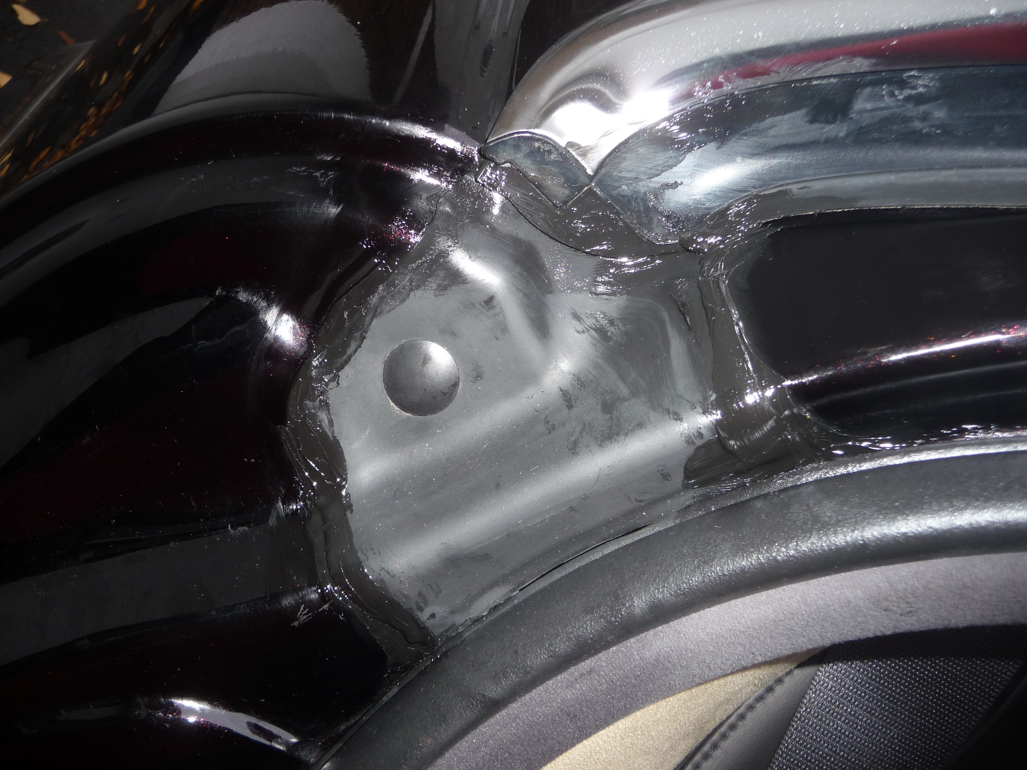

A l'usine ,un lundi je suppose sur certaines série?ils on "oublier" de mettre du joint étanche autour du goulot du reversoir à essence,ou réglage du coffre a faire,car pas assez de pression sur le joint de coffre,et autre cas sur le passage de roue arrière gauche, un trou bouché avec un simple adhésif destiné pour le passage d'un câblage ou capteur optionnelle,l’adhésif ne tien pas dans la durée......si ca peut rendre service bonnes routes.
