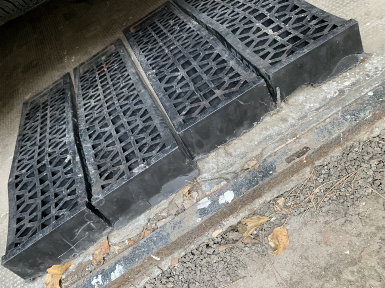

Au bout de 3 ans, les rampes norauto commencent à ne plus être nickel
