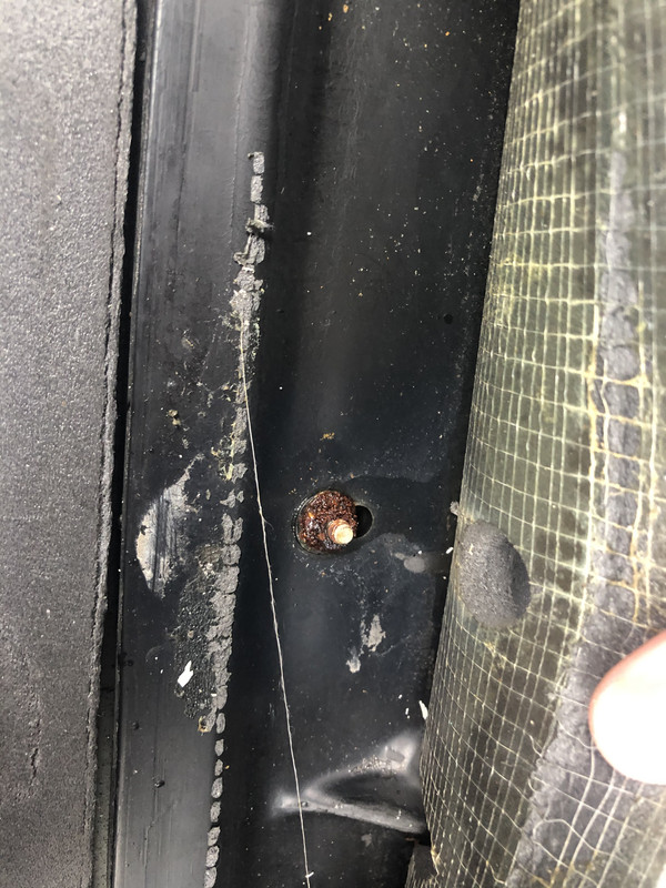

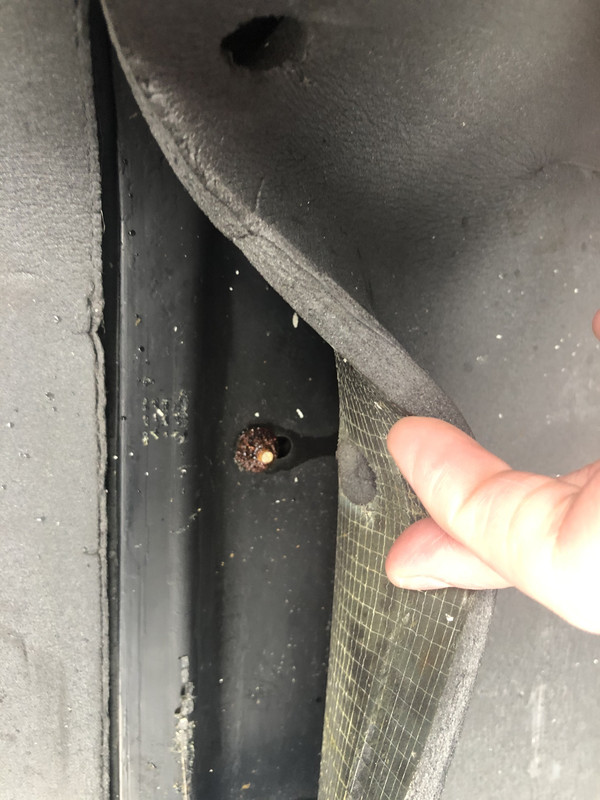

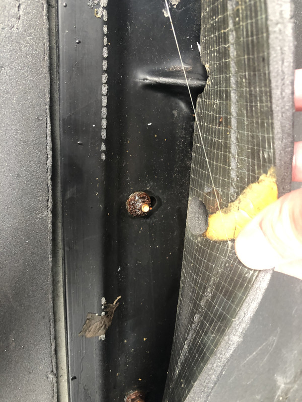

J’avance doucement dans mes recherches de fuite ...
Une première trouvée sous le phare ...pas le joint mais la soudure.
Et ensuite je pense au fond en plastique qui est sous la moquette du second coffre.
Je suis preneur d’autre avis ...
Cdlt

Bonjour
Merci pour votre retour. L’infiltration est exactement là où vous la décrivez !
Pour le moment sous le phare, je n’ai pas de rouille seulement la mousse acoustique qui s’est décollée.
Par contre j’ai les visses qui maintiennent la coque plastique du second coffre qui sont complément rouillées.
Je vais faire déposer cet ensemble afin de constater si il y ou non des dégâts en dessous...
Je vous tiens informé.
Merci encore pour votre réponse.
Bonne journée

Jeu, set & match ...!
Test effectué sur autoroute et sous la pluie = infiltrations sous la visserie du second coffre.
