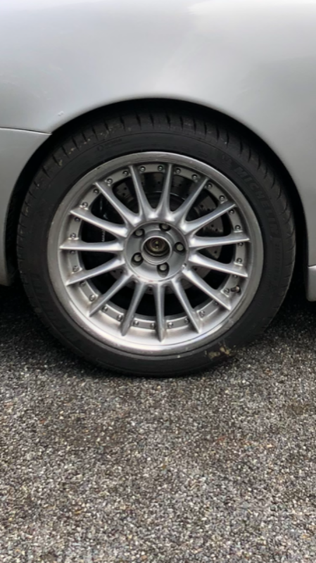

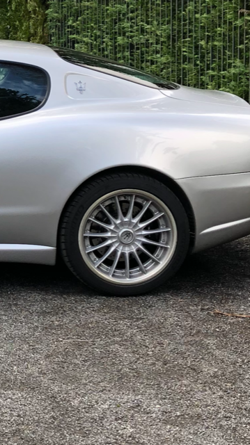

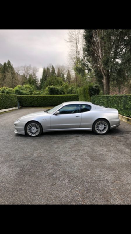

Suite du message, j'aborde le sujet du look de la voiture et surtout les jantes car il me manque un enjoliveur de jante. :oops:
Le propriétaire m'a dit que ces jantes étaient vendues en option.
Les revendeurs de pièces Maserati me disent que ce ne sont pas des vraies jantes Maserati.
J'ai déjà vu plusieurs annonces de voitures avec les mêmes jantes.
Est ce que quelqu'un en saurait plus sur le sujet et pourrait me renseigner si ce sont de vraies jantes Maserati, si quelqu'un sait ou trouver cet enjoliveur.

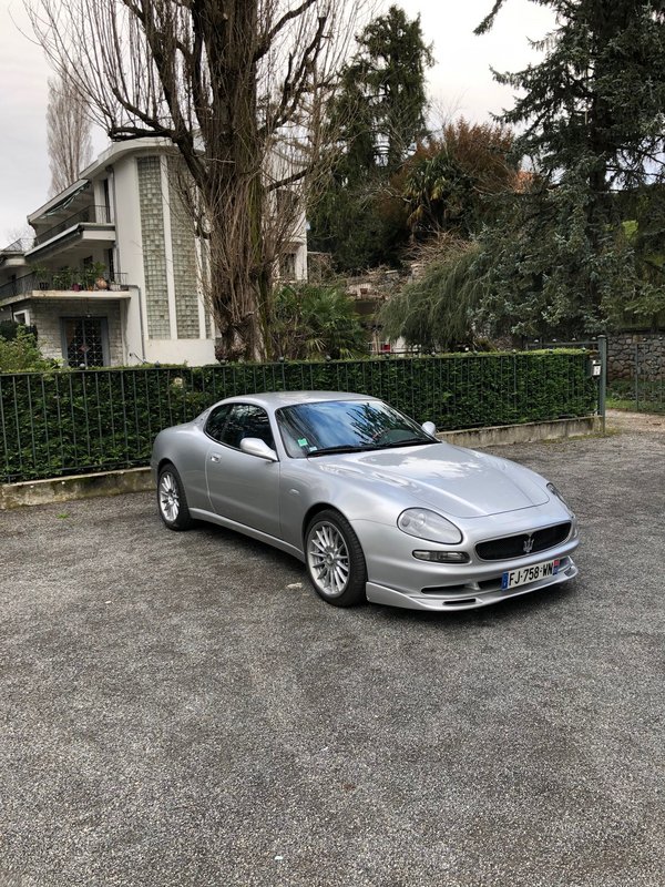

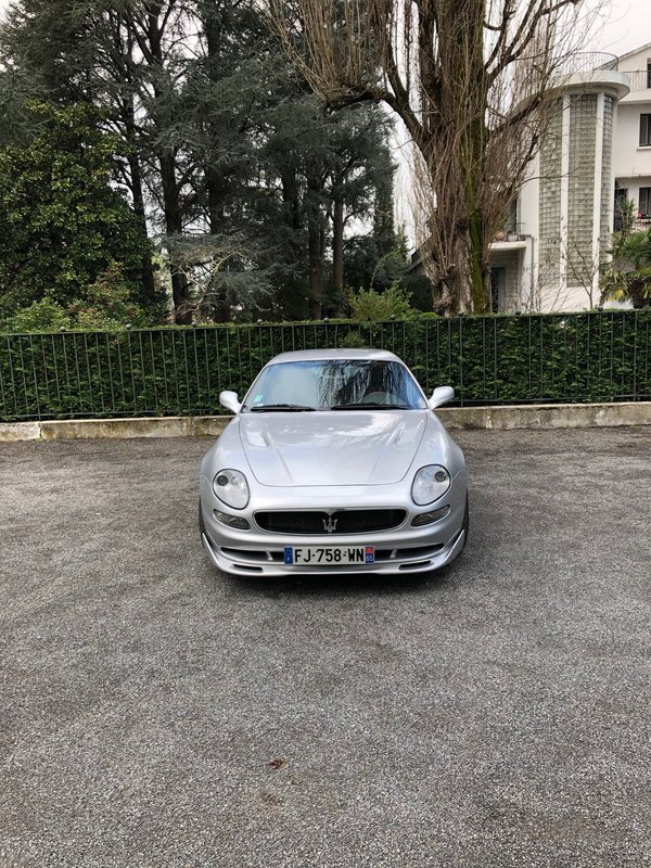

Dernièrement, j'aimerais avoir votre avis sur le spoiler qui je pense déforme la ligne pure de la voiture et que j’envisage de retirer.
Je ne pense pas qu'il améliore l'aérodynamisme 8-)
Vos avis sont les bienvenus !

Très jolie intérieur. Le spoiler, C est un postert je crois. De même que les jantes je pense. Regarde sur le fil [3200]. C est allemand.
pare-chocs d origine, ça se trouve.

Konimino2 a écrit :Très jolie intérieur. Le spoiler, C est un postert je crois. De même que les jantes je pense. Regarde sur le fil [3200]. C est allemand.
En effet, on dirait que c'est un kit Postert :
Mais sans l'aileron arrière (tant mieux :o ), et avec un diamètre de jantes plus modeste...

du tuning sur ce genre de design, je ne suis pas fan. je trouve qu'on bascule vite de l’élégance au "vulgaire".
A ta place j'enlèverais aussi le spoiler avant, en espérant que rien ne se cache dessous.

oui, c'est trop là ! Surtout avec ce gros aileron !
Elle est tellement belle d'origine. on se demande pourquoi certains dépensent de l'argent pour la rendre moins belle :?
Elles sont en quelle taille les jantes sur la tienne ? 18" ?

Pas trop fan du spoiler, un peu trop lourd pour la ligne à mon goût.

Je ne suis pas fan de tuning non plus mais je me suis laissé convaincre par le vendeur et par l'essai surtout.
J'ai toujours eu l'intention de démonter le spoiler mais j'avoue que je me suis fait. on verra !
C'est effectivement un kit Postert (c'est signé sur les sorties d'échappements) même si j'ai toujours un doute pour les jantes.
Sur le poster, les jantes sont siglées Postert et sont de tailles différentes.
Mes jantes sont en 18 pouces et sont siglées :Maze
Il y a une annonce sur leboncoin avec les mêmes jantes, le proprio me certifie que ce sont des jantes :Maze et que sa voiture est bien française, d'origine Pozzi.
Apparemment, c'était une option assez chère, donc il y aurait eu très peu de modèles.
Mais j'avoue que j'ai des doutes. Postert n'existe plus qu'en poster, donc aucun moyen de vérifier.

Postert existe toujours.
Messages : 4772
Re: nouvelle maserati 3200 gt
Ah oui, il faudrait que tu creuses si tes jantes ne sont pas siglees Postert, tu vas en intéresser plus d’un ici :D
