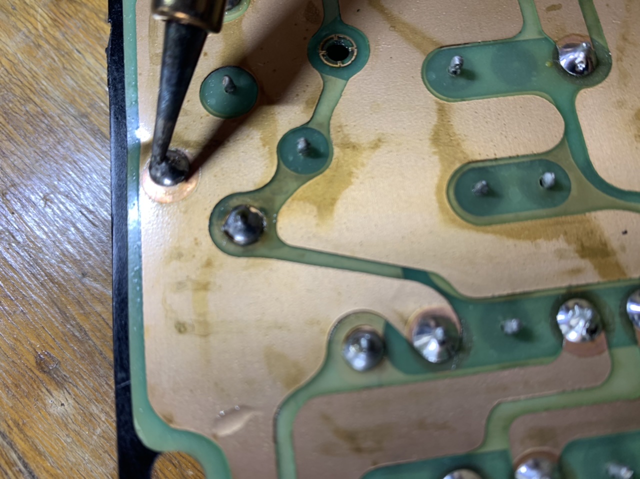

J ai démonté une autre boîte à fusibles. Y a un produit degueu dedans.
Peut être que du w40 à été mis pour améliorer les contacts
Ben c est pas jojo. Pour dessouder il faut chauffer la tige , puis la soudure, c est ce qui fonctionne le mieux.
Le cuivre se décolle aussi.

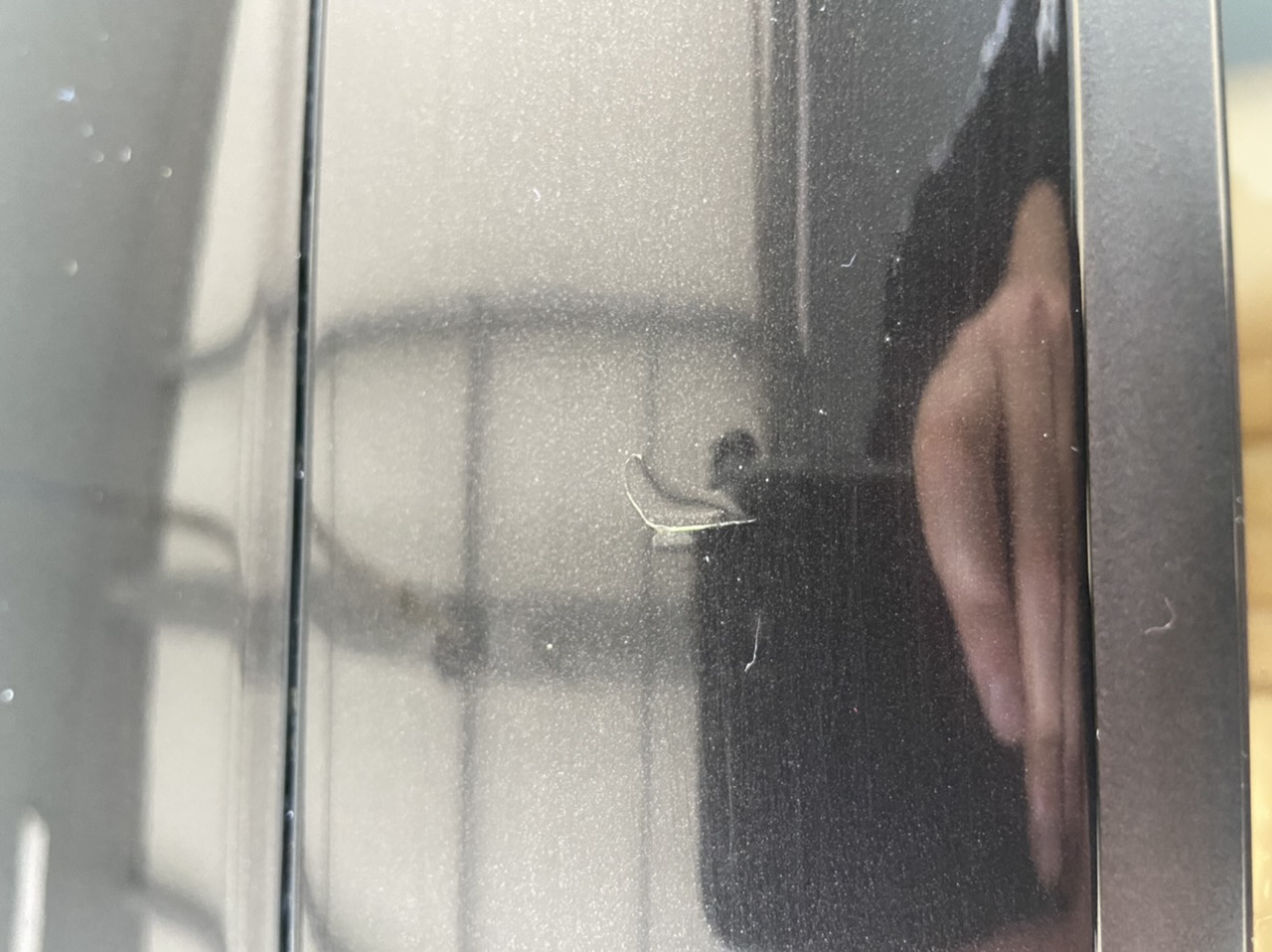

Un petit tour à la station de lavage hier, et je tombe sur ça :
A mon avis, un défaut de préparation avant peinture, qui a très légèrement cloqué. Il ne semble pas y avoir de corrosion en dessous, et même si c’est très difficile à voir je dirais qu’en dessous c’est la peinture d’origine.
Je ne sais pas si je vais pouvoir récupérer ca proprement sans passer par la case carrossier…
![Confus :?](./images/smilies/icon_e_confused.gif)
- Messages : 8751
Si ça a cloqué là, ça risque de cloquer ailleurs...
Tu sais si la peinture est récente et éventuellement par qui elle a été faite?
En tous cas, l'avis de ton carrossier sera utile

N'ayant pas une flotte de véhicules en constante restauration, je n'ai pas de carrossier attitréFroggie a écrit :Si ça a cloqué là, ça risque de cloquer ailleurs...
Non pas d'info sur la peinture mais elle n'est pas si récente, déjà pas mal de petits impacts de gravillon sur la face avant, et globalement je ne suis pas trop inquiet ça a été visiblement bien fait, sauf à cet endroit...
