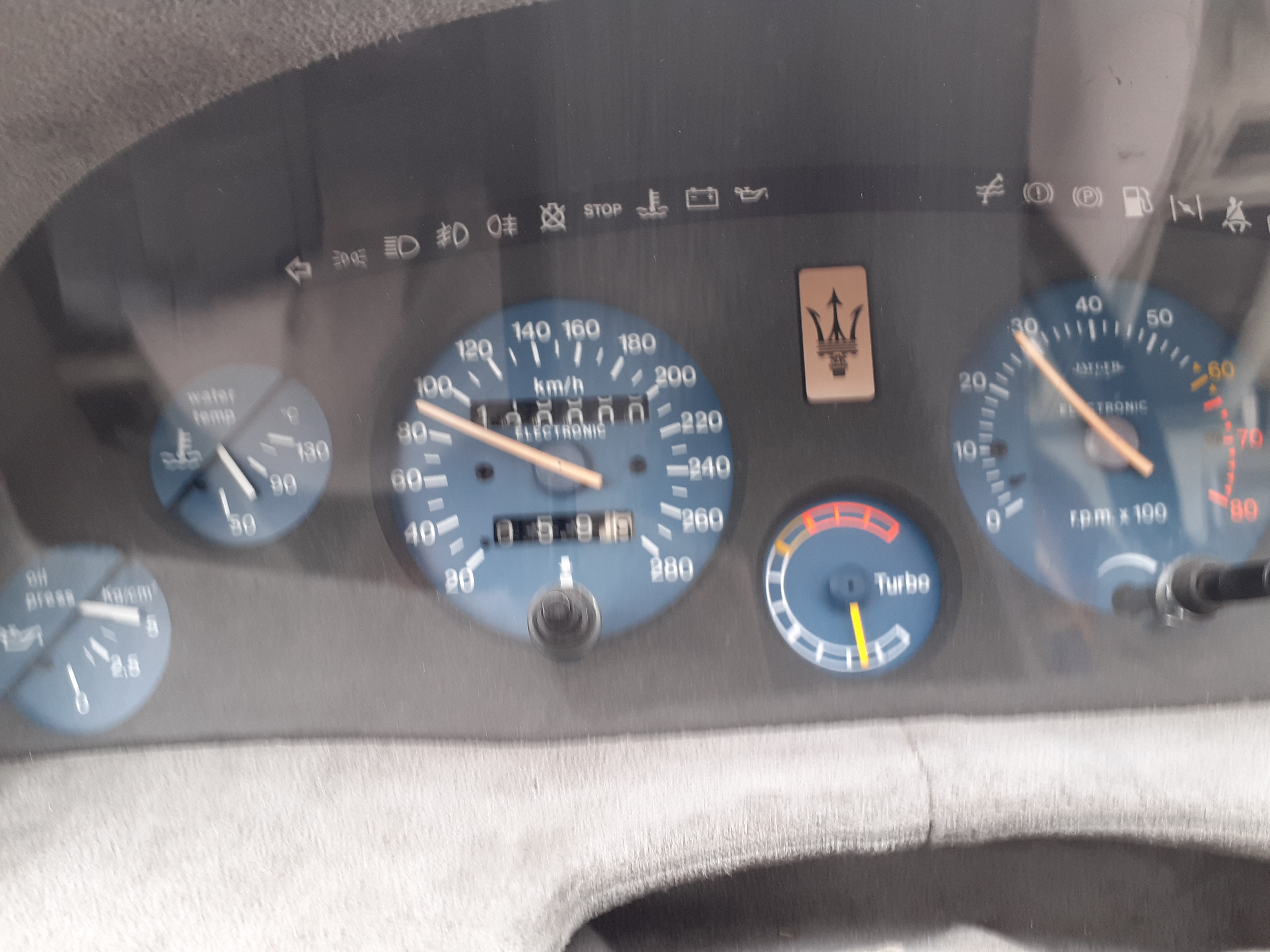

ballade normande
et passage des 120mkm pour la SR
toujours aussi grisant et on a vite fait de passer au dessus
des limitations , voir très au-dessus , ha oui une 911gtrs³ m'a atomisé
au MM moment sa vitesse à lui ....

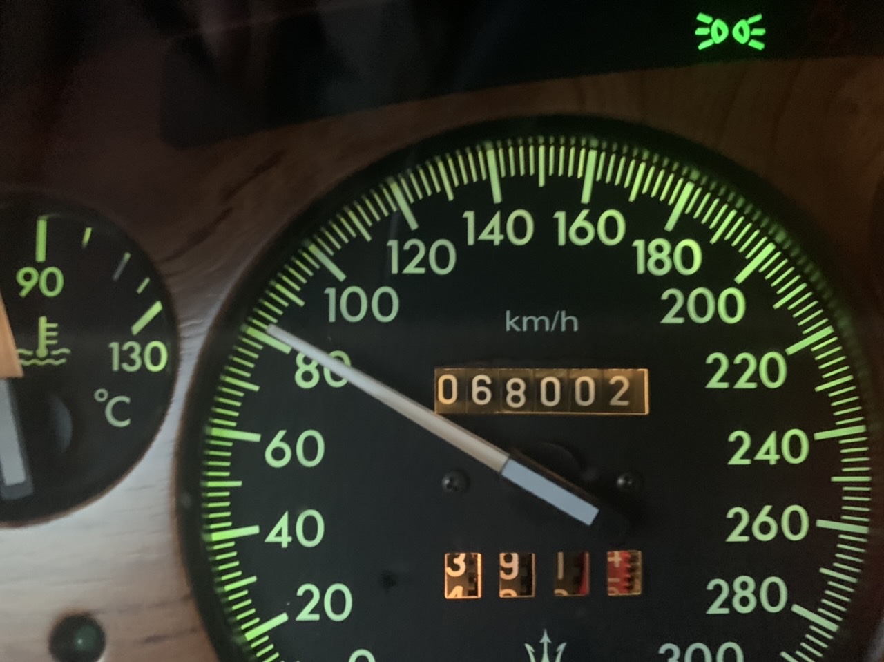

Plus de 2000 km en 10 jrs en Qp4 v6, 2,8l Plus on s en sert plus elle est cool.
De toutes les
en pension, c est vraiment une grande routière, super confortable, stable, puissante, bref de la balle.
En plus, automatique, c est l idéal.
Bon, il me reste des trucs à fiabiliser,
les démarrages à froid, el doctor penche pour les injecteurs, les Iw031, c est sur qu ils ont 25 ans…
Est ce que je tente la rénovation, oring et filtres, ou bien la solution Bosch Alpa ?
Ou bien je commence par m en trouver un jeu pour tester…

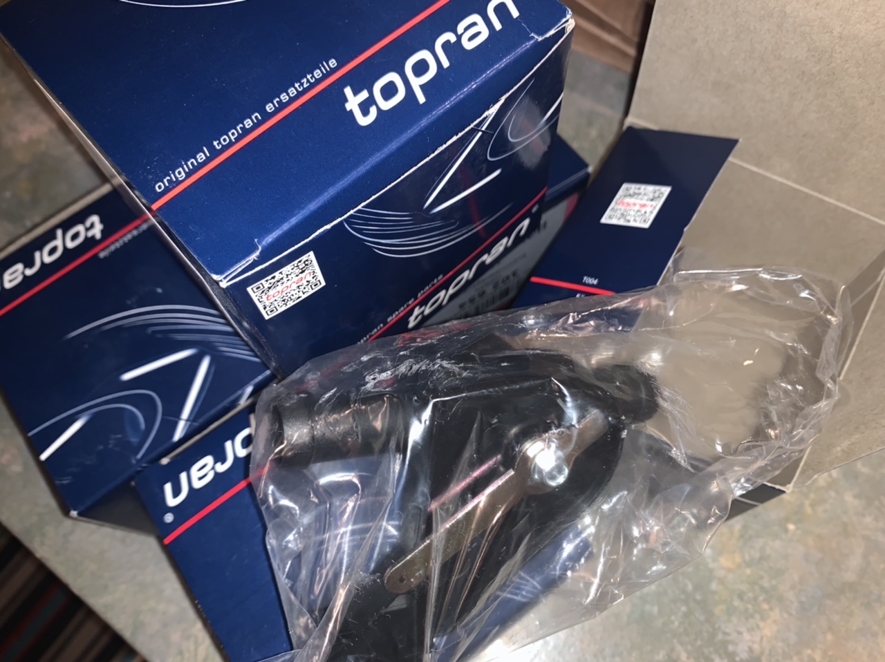

J ai fait remplir la Clim. Bon, ça m a couté un peu parce que le robinet de chauffage restait ouvert, du coup ben le froid était réchauffé. Le mec a absolument voulu le changer lui, une fois que je lui ai eu fourni, mais bref il n a pas suivi le tUto de Maseralfa et il a perdu du temps.
Du coup, j ai renouvelé le stock,(ça coûte 4 e
) et je vais programmer du préventif… pour les autres pensionnaires.

J ai aussi des petites bricoles, par exemple, la montée des turbos en overboost zone orange. J ai enlevé les restricteurs. Maintenant ça monte un peu en orange, mais pas en rouge.
Encore un peu de chemin, mais ça vient.

C est quoi la réf du robinet topran ?

Pour l aiguille qui ne monte que dans l orange, je me demande si ça ne peut pas venir du Mano tout simplement, sur la Racing il monte à disons 14h et pourtant j ai bien 210 kpa au BTIM, ce que Alpa considère d ailleurs comme un peu haut. J ai les restricteurs, mais juste la ligne R qui est à l air libre au lieu de revenir sur le filtre à air ou j ai encore un restricteur.

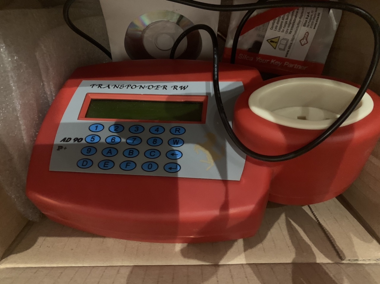

Ah ben j ai retrouvé mon appareil à clé…
Ça faisait un an que je l avais rangé pour ne pas le perdre
Et donc, et bien je ne l ai pas perdu en fait…

écékoi??? un transpondeur à clé? cafékoi?
ben ca transponde.... cessa?
