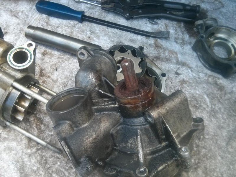

Savez vous qu'il y a des problèmes de pompe à eau/huile (le même morceau) sur le moteur Ferrari incassable...
Symptomes :
Pression d'huile qui fait le yoyo
Claclac des poussoirs.
Cause :
Défaillance de l'arbre due à la rouille à cause de la fuite de la pompe à eau
Souces :
L'excellent forum de nos amis Anglais sportsmaserati.com
https://www.sportsmaserati.com/index.ph ... ure.33831/

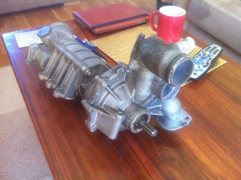

Résultat :
Etat normal :
Une partie de plaisir à remplacer... :?
