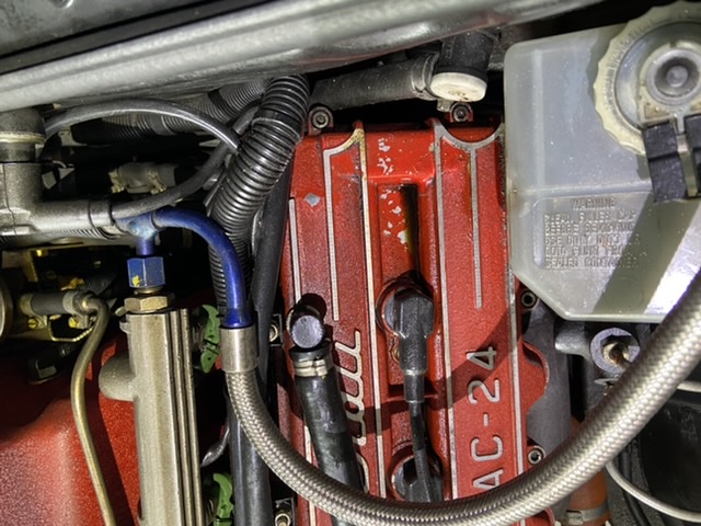

Deuxième soucis, depuis que j’ai la voiture j’ai de l’huile qui s’accumule au niveau du cache culbuteurs gauche (côté conducteur) :
Je pensais initialement que ça suintait au niveau de la sortie du reniflard mais je l’ai lui aussi démonté avant Francfort (c’était bien chiant d’ailleurs) et remonté avec du joint silicone, j’avais bien tout enlevé l’huile mais rebelotte. Et d’ailleurs le reniflard et son tuyau ne sont pas gras du tout.
Du coup aucune idée d’où peut venir cette huile… :(
Là aussi, si quelqu’un a une idée…

Pas d'huile dans les puits de bougie?

Pour l huile j ai une idée : ça suinte légèrement sur la Racing aussi et je pense que ça remonte par le filetage de la vis du milieu. Bon ça suinte beaucoup moins que toi mais quand même, et pour moi ça ne peut que venir de la.

Dom3200 a écrit :Pareil que plm, je stressais la dessus sur la Racing au début mais il semble que quand il y en a trop dans le bocal ça sort par le trop plein. Du coup, en laissant le niveau assez bas disons un bon tiers, ça ne bouge plus du tout.
Alors oui pour le LDR je m'inquiète pas plus que ça, je vais quand même contrôler un peu toutes les durites voir s'il y a des traces, si fuite il y a elle doit être faible et il est possible que ça s'évapore dès que ça sort d'où l'absence de traces dans le garage.
J'ai quand même commandé le kit pour voir si ça vient du joint de culasse on sait jamais...
Pour l'huile ouais j'ai pensé aux vis, ça expliquerait qu'il n'y ait pas d'huile directement sous le reniflard et que ça ait l'air relativement sec.

Verdict à chaud, durite de reniflard toujours bien sèche, mais toujours de l'huile qui s'accumule. Vais m'occuper des vis...

J'ai pas tout relu pour l'huile, mais là tu as une accumulation importante, j'aurai deux questions, est que ton niveau d'huile à baissé, et es tu certain de l'étanchéité de la durite d'essence qui passe au dessus ?

Non le niveau d'huile ne baisse pas vraiment, rien de significatif en tous cas. La durite d'essence ma foi elle a l'air en bon état, et puis bon en principe c'est de l'essence qu'il y a dedans :mrgreen:
Mais tu as raison la quantité d'huile qui s'accumule est importante et c'est pour ça que ça doit effectivement venir des vis sans quoi j'en aurais partout autour du reniflard (si ça venait de là).
De toute façon je vais m'occuper des vis ça devrait pas prendre longtemps et on verra bien par la suite si ça fuit encore.

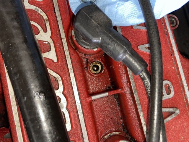

Petite mise à jour…
Après démontage des deux vis au milieu du couvre culasse, il semble clair que la fuite d’huile vient de là.
Là où ça fuit :
Là où ça fuit pas :
J’en ai aussi profité pour utiliser mon petit « testeur » de joint de culasse à 10 balles et comme je m’y attendais (ouf quand même), pas de problème de ce côté là.
