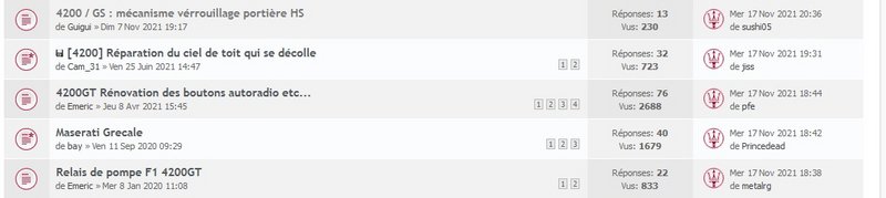

Copie d'écran d'il y a quelques minutes. Y a un intrus... :lol:
Mais y a aussi du boulot pour tenir à jour le guide des problèmes connus... :?

joeley a écrit :Copie d'écran d'il y a quelques minutes. Y a un intrus... :lol:
Le ciel de toit c'est courant ?

C'est assez fréquent le ciel de toit, surtout si le véhicule vient d'un pays chaud (super fréquent sur les japonaises).
