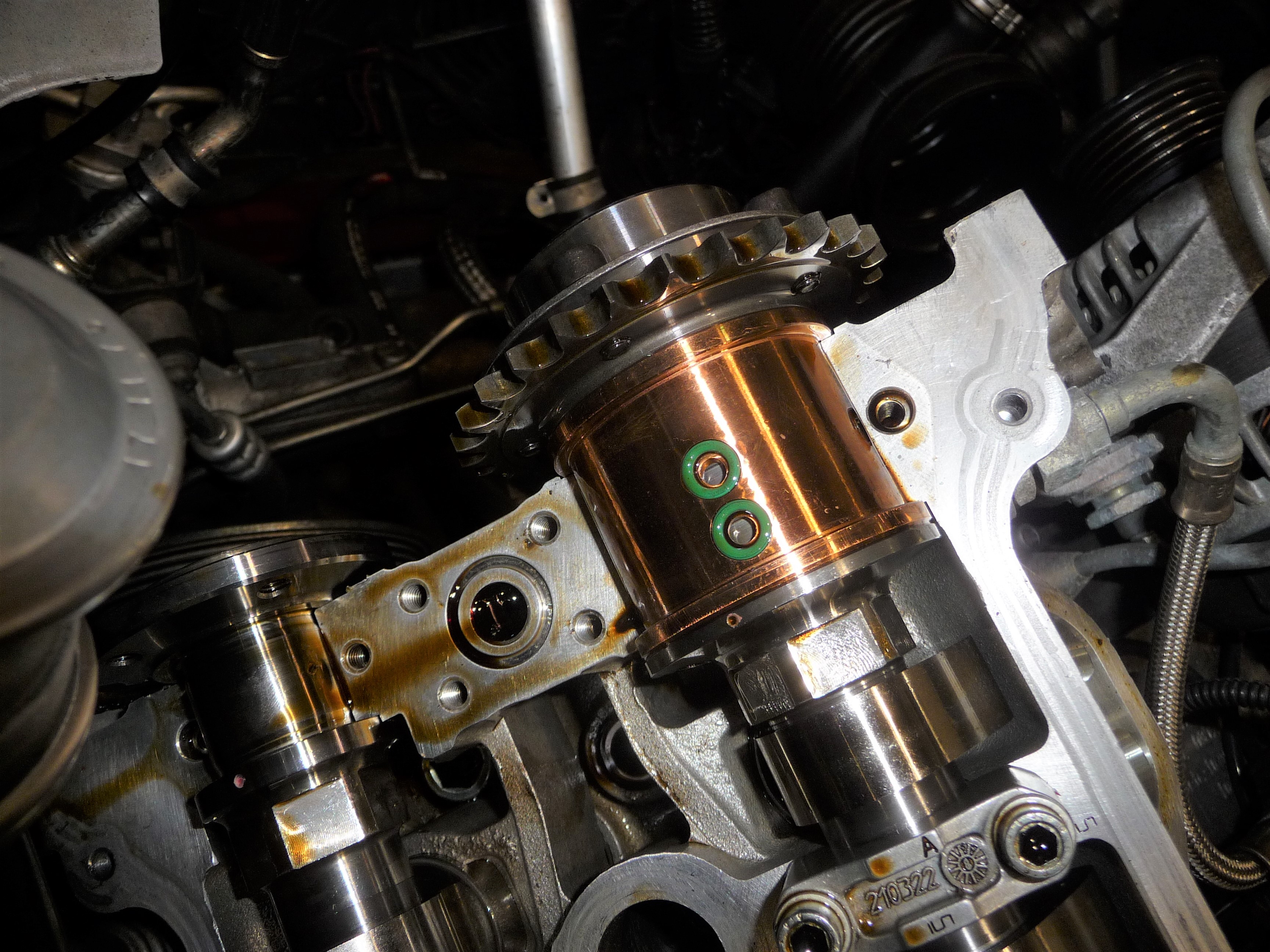

Hello,
Je pense que tous les véhicules affectés par ce défaut de conception vont malheureusement devoir subir la modification/ remplacement des paliers + déphaseurs un jour ou l'autre.
Personnellement, j'ai eu le fameux "clac clac" qui fait peur, j'ai vidangé à la 5w40 + ajout d'un additif (Mecacyl) sans trop y croire et ça fonctionne très bien depuis 2000 km .
Je pense qu'on recule tous pour mieux sauter sur ce sujet. Et tous cas j'attends impatiemment que quelqu'un ai le courage de le faire, pour faire un tuto
Si le problème reviens en tout cas je le ferai moi-même au vu du prix d'une telle manip !

Tu penses bien que si ça peut être fait, ça a déjà été réalisé par les intrépides membres de ce forum.Emeric a écrit : Je pense qu'on recule tous pour mieux sauter sur ce sujet. Et tous cas j'attends impatiemment que quelqu'un ai le courage de le faire, pour faire un tuto![]()
http://www.maseratitude.com/viewtopic.php?f=21&t=7882
Re: Remplacement variateur de phase
Trop fort !
Mais il n'a pas fait la modif du palier ?
