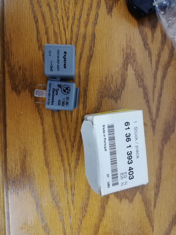

Le mien est un 5 broches et voici l’état des contacts .... :cry: Donc avant de cramer une pompe, je vais prendre mes précautions.
J'ai donc commandé un relais type :v231134-B57-X152 qui devrait se monter en lieu et place, apparemment ce relais est renforcé par rapport au X203.... et c'est toujours moins cher que le boitier avec relais statique de Scud Ing

Voici ce que j'ai reçu et monté ça fonctionne impec !
