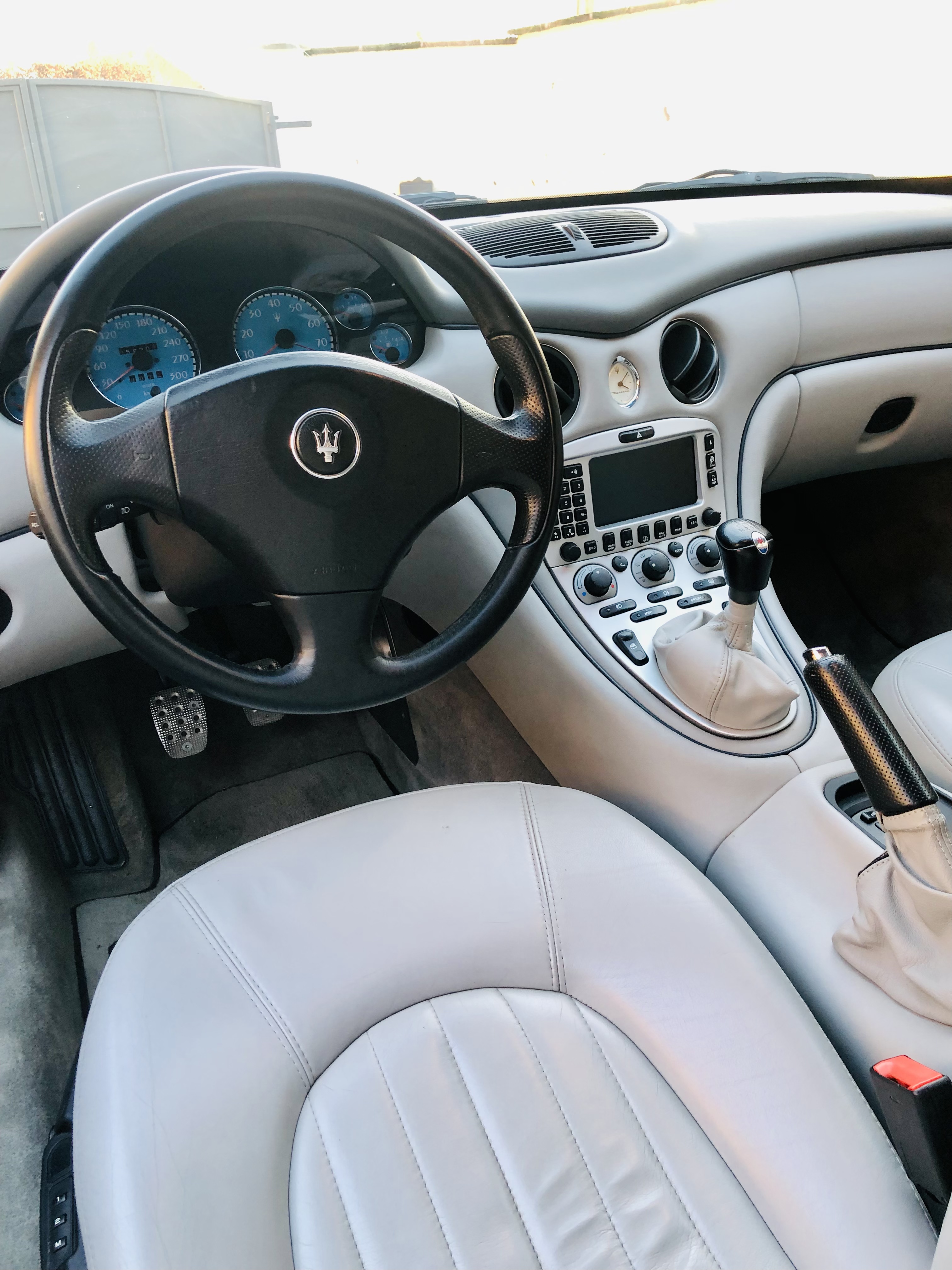

Demain je récupère l'auto chez mon mécano puis une centaine de km pour rentrer.
Peut être sous la neige...
Pour rappel, achetée début octobre j'ai fais un check complet par mon mécano.
Entretien annuel, vidange moteur, boite, purge freins, filtres, remplacement capteur pression huile, silent bloc barre stab avant, cache poussière rotules avant et arrières, changement des pneus arrière, passage à la valise et CT.
Maintenant plus qu'à enchainer les km...
Ah oui, j'ai fait refaire cet horrible soufflet de levier de vitesse également.

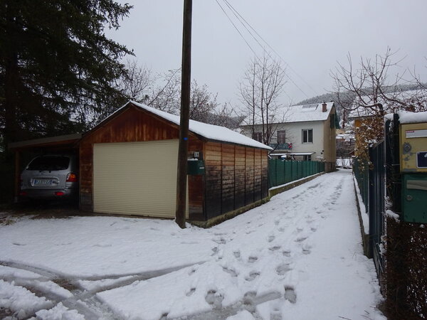

Pas tout à fait le sud mais la belle reste au garage ... Bon en fait c'est plus moi qui vais rester au chaud :mrgreen:
