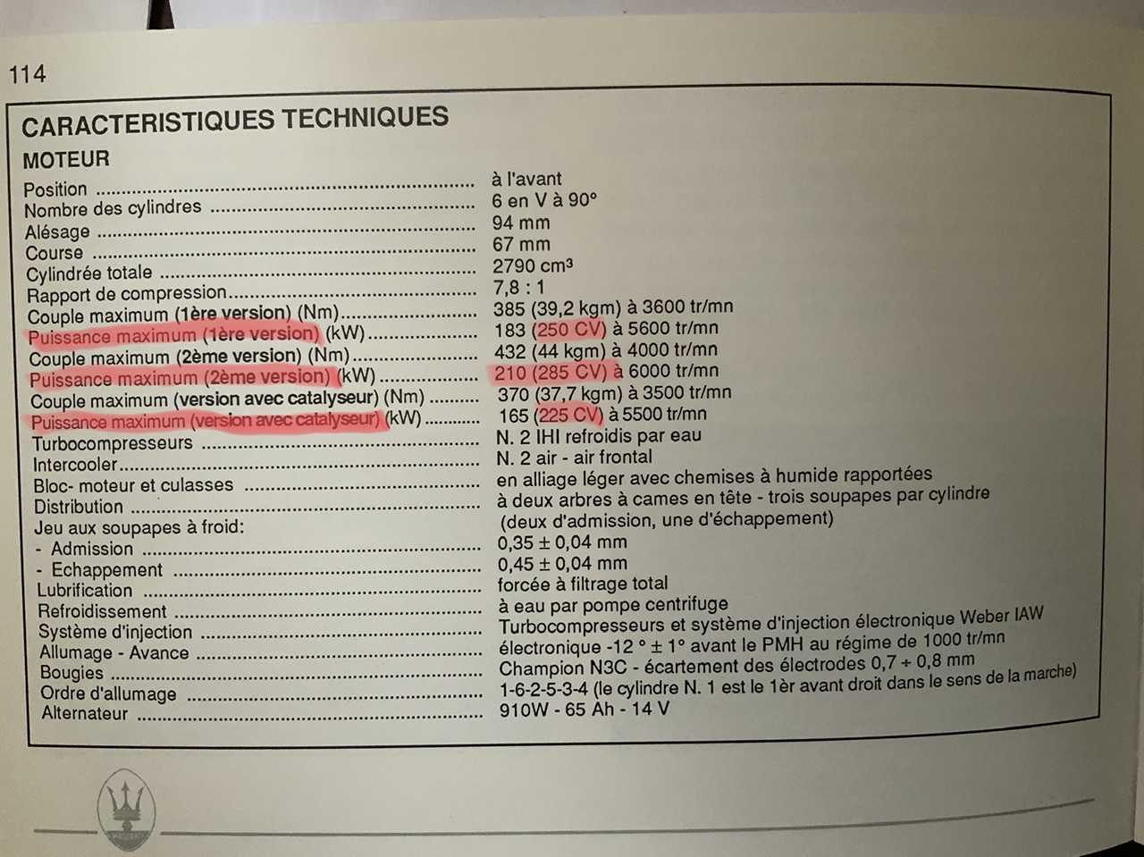

Re: Maserati Karif
Dans le manuel officiel, il y a 3 déclinaisons de puissance.
250, 285, 225
Il me semble avoir souvenir d un fil qui évoquait pour la Karif un Boost réglé différemment.
La doc indique un régime différent. Dans les premières, rupteur à 5500 et dans les plus performante à 6000.
35 cv, c est bcp…
Si c est une intox, pourquoi dans le manuel distinguer les 3 puissances?
Fred64 en avait une. Mais le compte est supprimé. Qui saurait?

Re: Maserati Karif
250 non cata
225 cata
classique. Et le 285, ça semble avoir été de l’esbroufe.

Re: Maserati Karif
Je pense qu'il n'y a rien de mysterieux. La Karif a surement le boost a 1 bar, SEM avec les restricteurs en position Ghibli, meme moteur et memes boitiers que toutes les autres 2.8 18v (a quelques parametres pres toutes les eproms 2.8 18v sont les memes, cata ou pas). Je roule avec ce niveau de boost depuis 15 ans. 225 c'est ce qui est donne pour les 2.8 versions cata, comme ma 222E. 250ch c'est comme ma 430 pas cata. Vous prenez un spyder 2.8 18v, vous deplacez les restricteurs (deja explique ailleurs) et vous avez votre Karif.
Les AAC de tous les moteurs 18v sont les memes (a part la qualite lamentable des AAC carbu). Je n'ai pas vu ceux de Karif mais je ne vois pas pourquoi ils se seraient fait chier a fabriquer des AAC speciaux alors qu'entre une carbu 2.0 180ch et une 2.8 18v injection ce sont les memes AAC.

Re: Maserati Karif
Booster les ventes de 221 modèles?
Je suis quand même surpris que sur le manuel, les trois versions soient indiquées. Quel intérêt dans le manuel de bord de mettre des chiffres fantaisistes?
