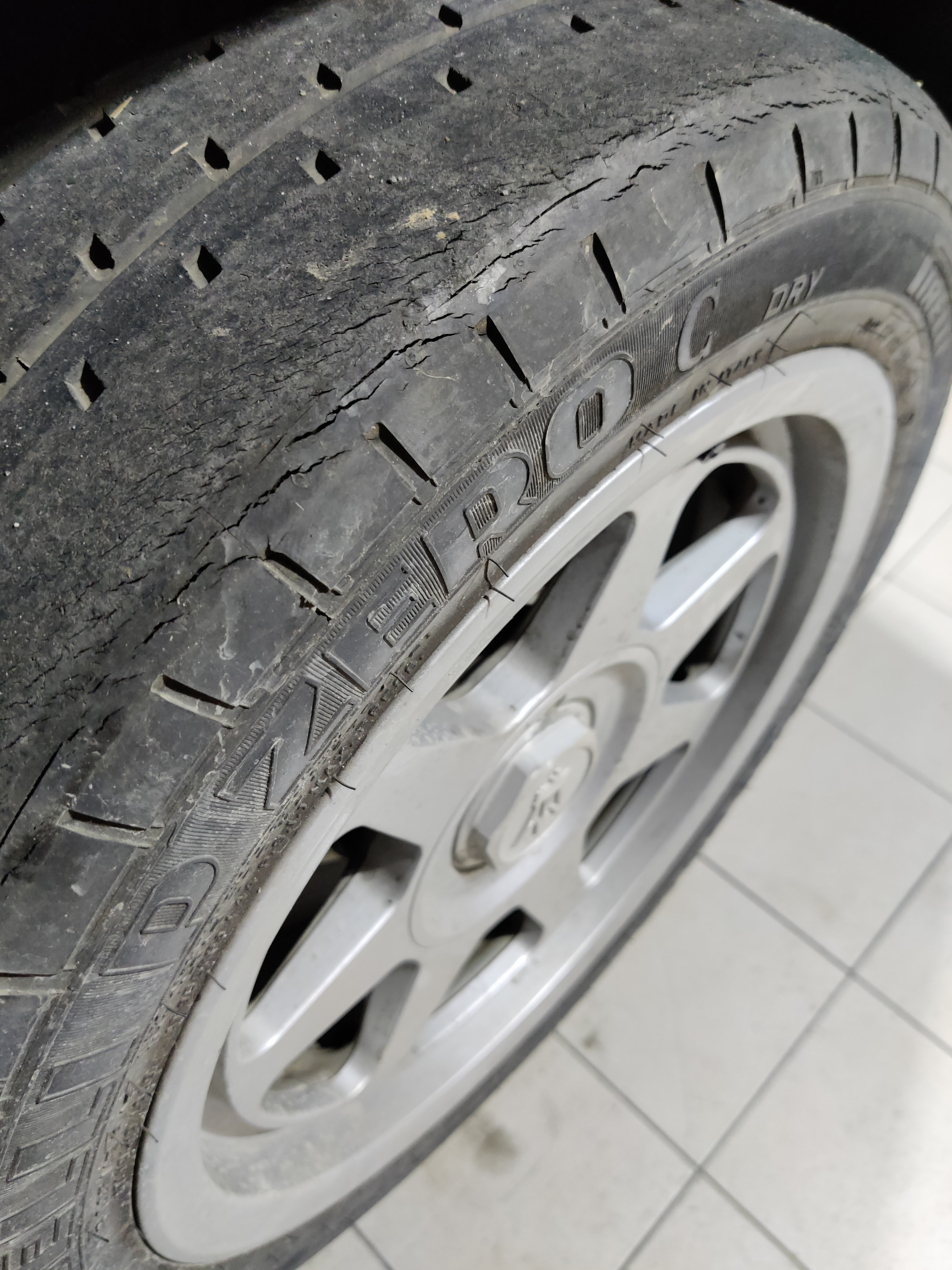

Les pneus datent donc de 2008.
Et ca se voit. Il y en a qui n'ont pas peur. D'un autre coté, ils avaient prévenu, il est bien noté "P zero, C dry".
Je suis passé chez le revendeur ce matin, il a regardé ce qu'il pouvait m'avoir dans les dimensions officielles, et sa seule solution raisonnable est le toyo (pour autant que l'on puisse l'appeler raisonnable ce pneu).
Au moins il a de la gueule, tenue d route irréprochable et adhérence parfaite (sur le sec). Je trouve que son look va bien à la shamal. Par contre, faudra oublier les sorties sous la pluie.

Pour les Toyo, en dehors de l'aspect pluie, tu devras aussi éviter de rouler quand il fait froid. Je crois que ces gommes "racing" n'apprécient pas...

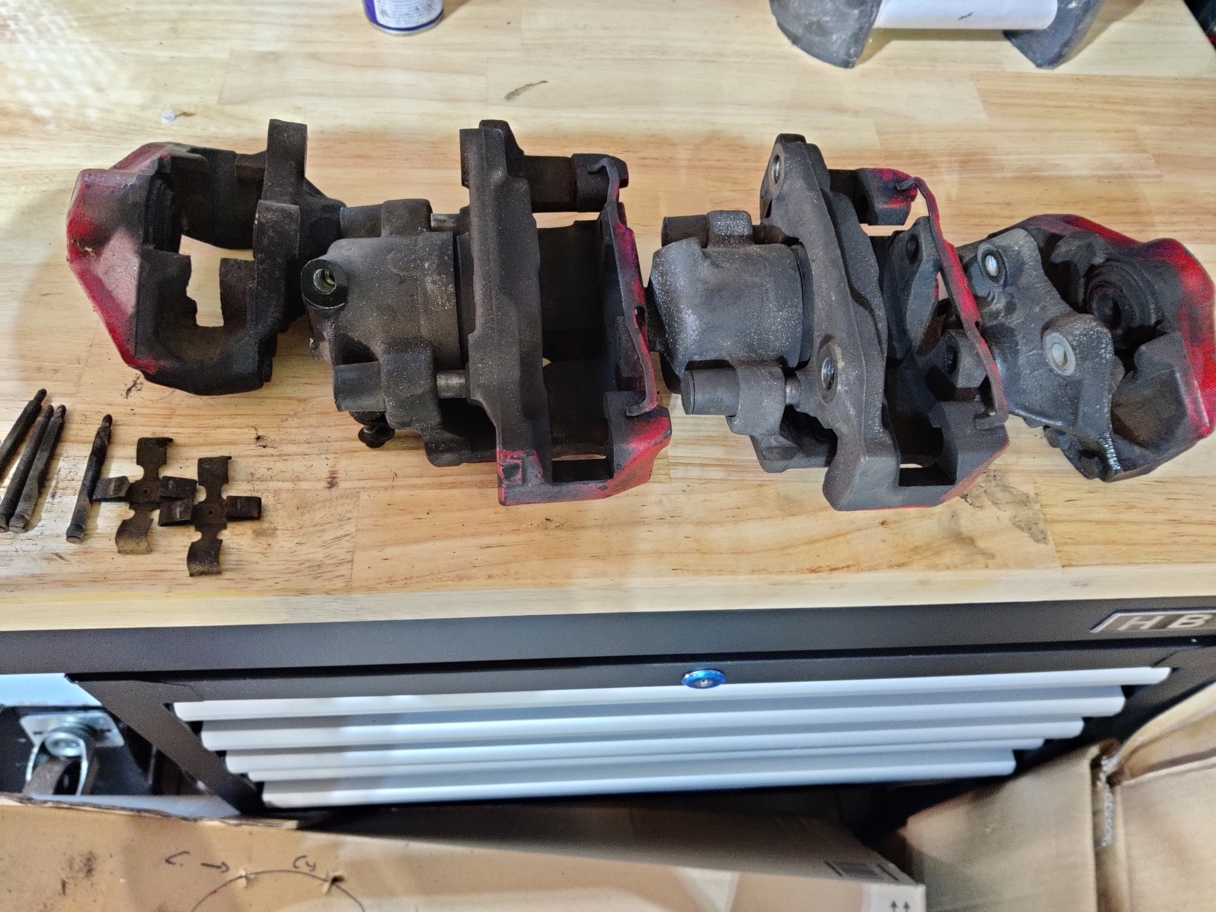

Les jantes déposées, autant s'attaquer aux freins. Cooldent vous l'a dit, ils sont un tantinet grippés, difficile de faire tourner les roues à la main.
Les étriers ne sont de toutes façons pas présentables, et pour ce que doivent couter les plaquettes, j'aime autant repartir sur des neuves.
On démonte donc l'ensemble. C'est facile, juste deux écrous de 17 devant, 15 derrière un petit coup de maillet en caoutchouc et l'étrier est dans votre main.
Si vous voulez complètement l'enlever (ce que j'ai choisi), dévissez la durite de liquide de frein d'un demi tour tant qu'il est encore attaché, c'est bien plus simple qu'une fois l'étrier libéré.

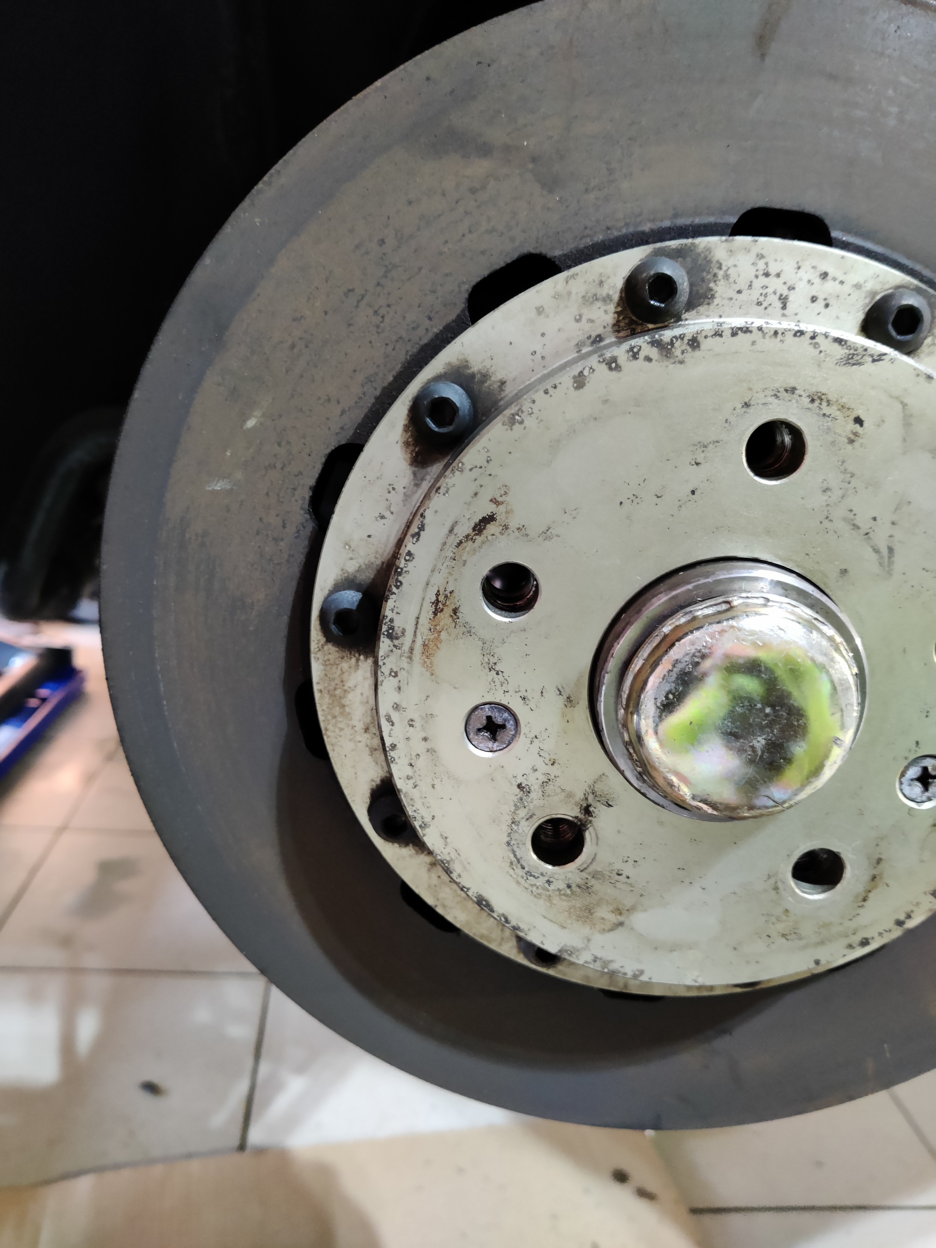

Particularité des mes disques avants, ils sont en deux parties alors que d'origine ils sont pleins. Il parait que c'est mieux, je n'ai pas encore d'avis.
A priori, ça a du être fait du temps de son importation au Japon car ils ne présentent pas d'usure.
D'origine c'est comme ceci :
Et les miens sont comme cela.
Les plaquettes pour référence, notez le petit trident sur les plaquettes arrières, le sens du détail

J'ai maintenant les quatre étriers près à être nettoyés, graissés et réparés. Oui, réparés, car l'avant droit a un soucis avec un de ses soufflets de piston qui est déchiré. Je verrai au démontage, tant qu'à faire, autant tous les remplacer.
A priori, les étriers sont les mêmes que sur les BMW E28. Le kit de réparation ne coute pas grand chose : https://www.auto-doc.fr/ridex/15736416
J'ai une question.
Peut-on mettre les étriers dans un bac à ultrason?
Je ne vois pas vraiment de contre indication, mais autant demander. Ca rendra leur nettoyage plus facile (j'ai le bac, ce serait idiot de se priver ).

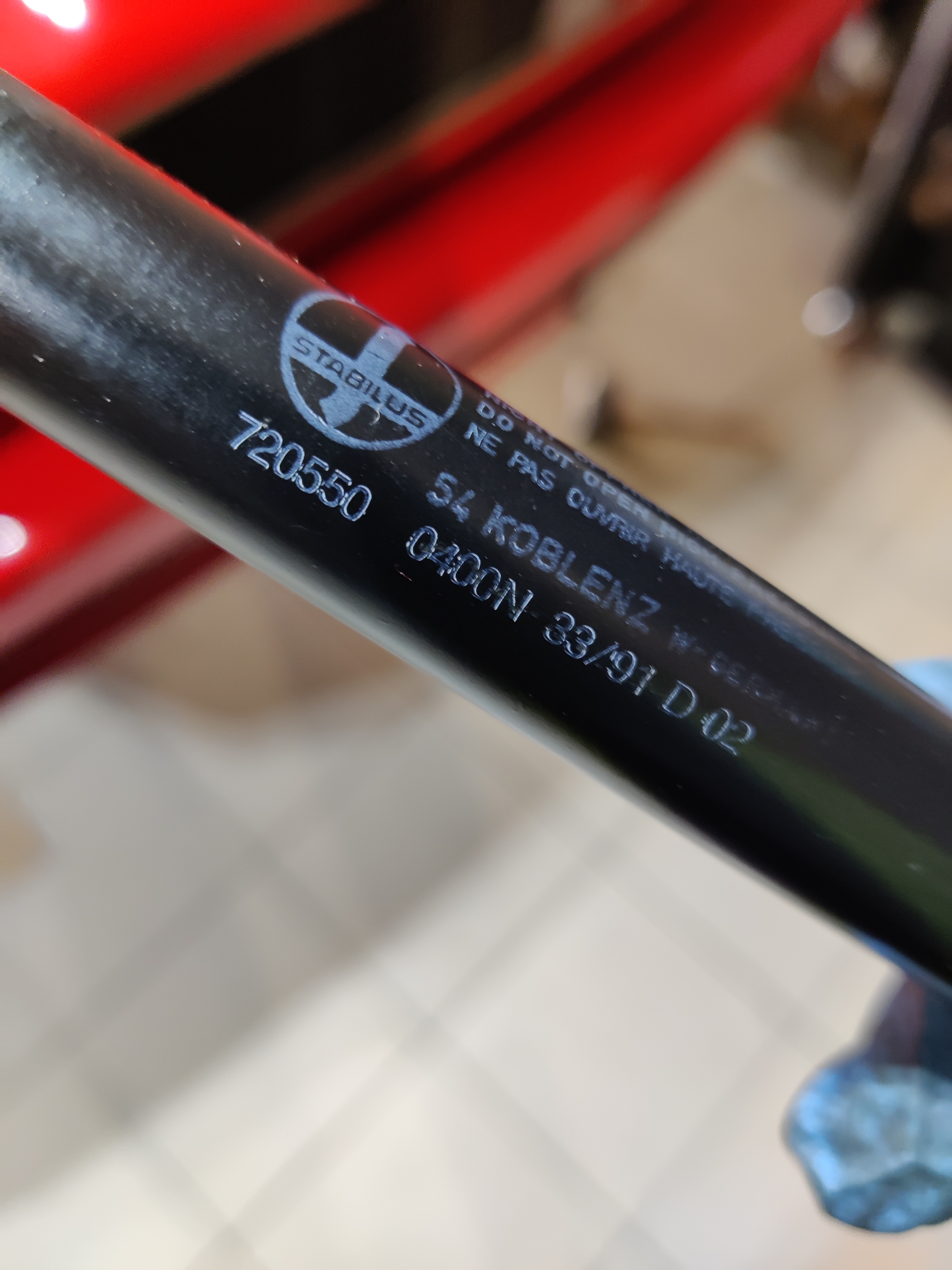

Oui, les vérins sont HS. J'en ai vu d'origine à vendre, mais c'est un poil cher (180usd + taxes), on récupère donc la ref sur les anciens.
Bah ça ne sert pas à grand chose. La référence ne donne rien.
Ils font 395mm, 400n de force, coté corps, c'est une attache rotule clipsable, coté tête c'est un oeillet de 8mm.
Je trouverai bien un truc compatible.
Sur ce site, je peux déjà le refaire à l'identique, pour un peu moins de 48€, c'est un bon début.

On commence donc les travaux sur la shamal en démontant les jantes, vu que je les déposerai dans la semaine pour remplacer les pneus. Rien de compliqué avec l'outil, on dévisse, le cache s'enlève plus ou moins tout seul, et ensuite on peut enlever les roues.
Je suis plutôt très heureux de leur état, un petit coup de chiffon, et elles sont en superbe état, un soucis en moins.
J'ai une question.

Pour le nettoyage de tes freins par ultrasons, aucune contre-indication ama.
Ce qui est important par contre, c'est de bien choisir une sauce compatible avec le métal de tes étriers.
Voici un lien qui explique bien quel détergent utiliser: https://bpac.fr/detergents.html
J'ai acheté mon nettoyeur US chez eux, ils sont de bon conseil.
Je les avais appelés pour choisir le détergent, la dilution, la température et la durée dans le cas de nettoyage d'un carburateur.
