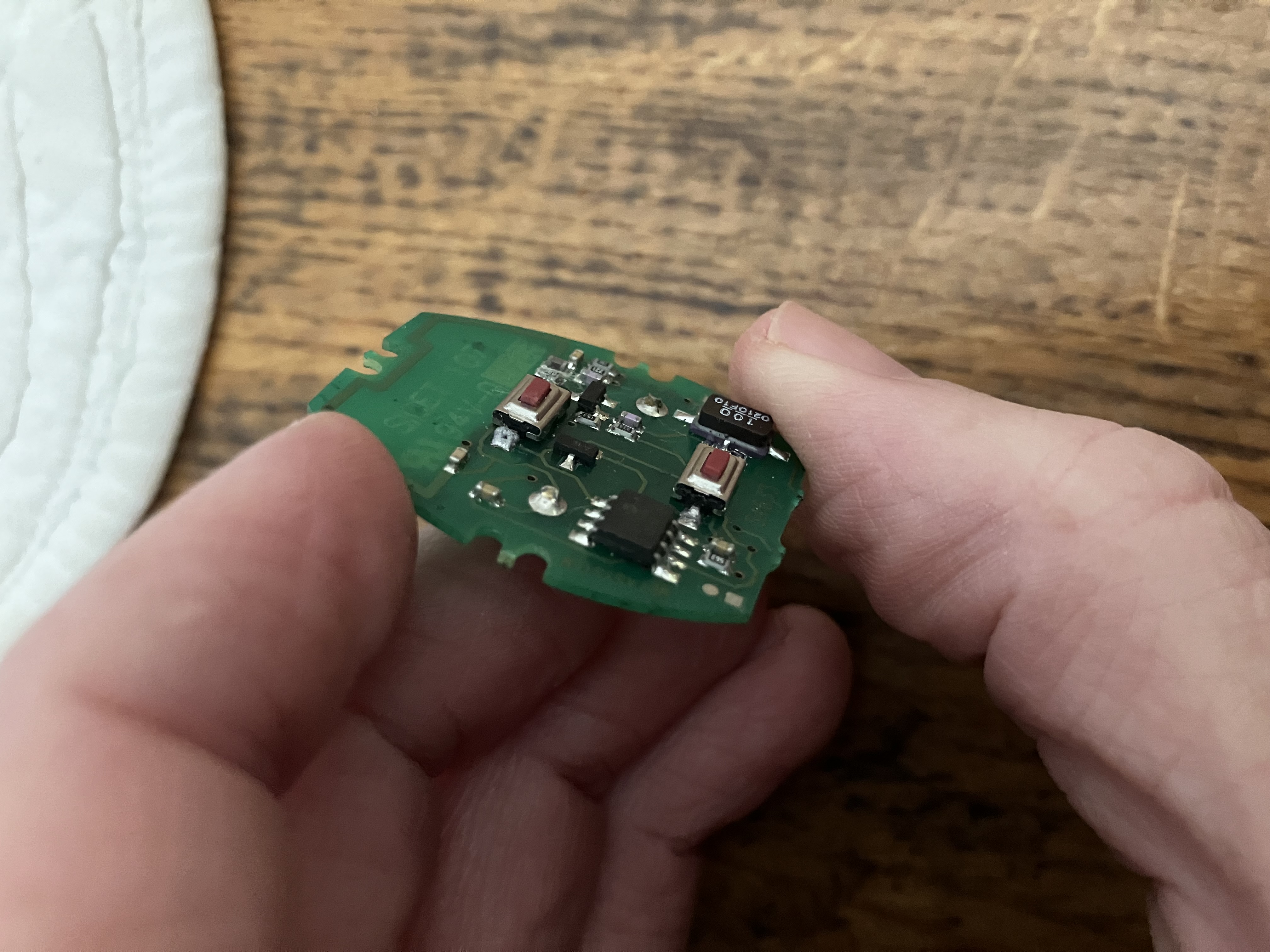

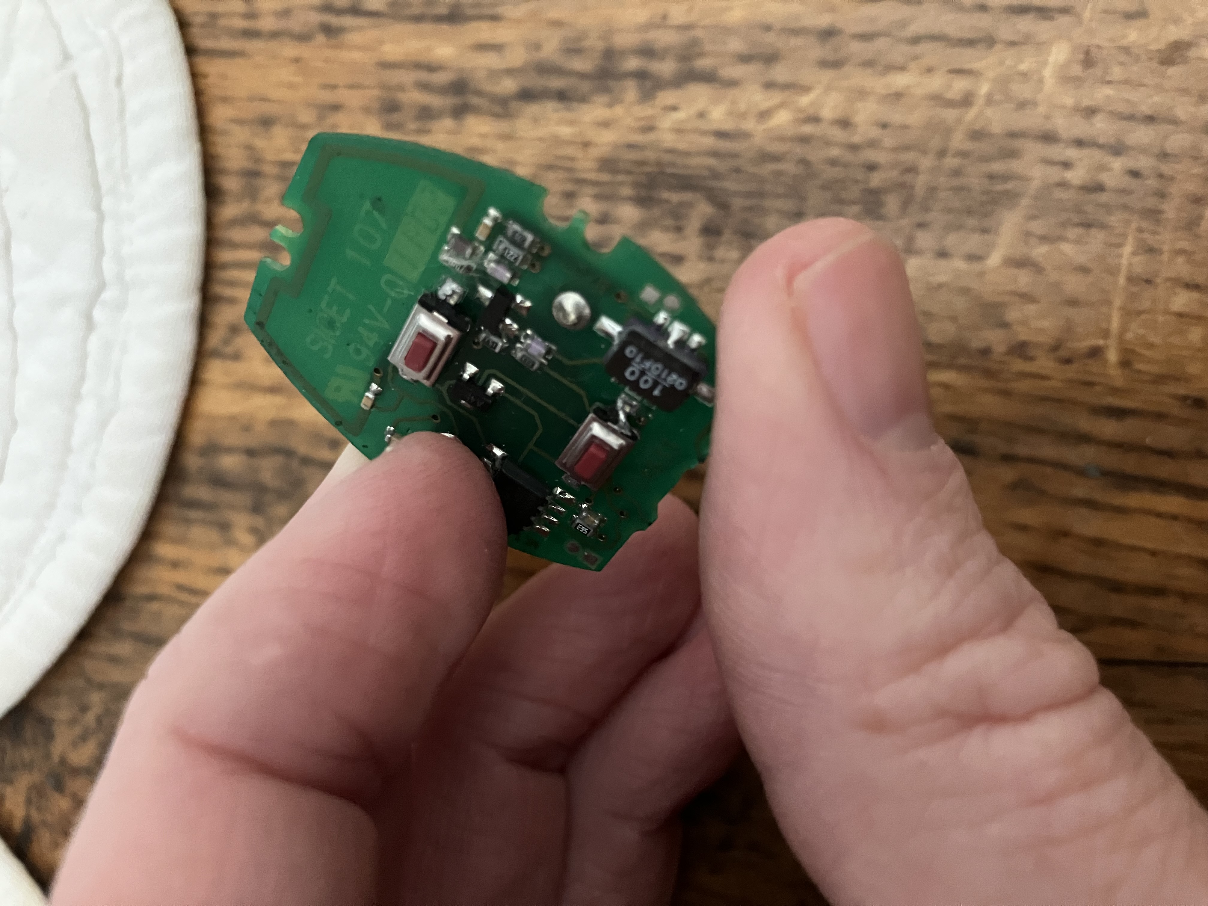

Si le switch de la clef ne fonctionne pas, l'alarme ne peut pas être désactivée. Mais vu qu'avec le temps la sirène ne fonctionne plus, normalement, c'est rarement un souci.
Ouvre tes clefs et vérifie que le switch (la pièce électronique sur laquelle appuie le caoutchouc n'est pas dessoudée ou foutue (il doit faire un clic lors de l'appui).
Ca peut être aussi idiot que cela.
Re: ouverture centralisée maserati coupé 2003
J ai un clic …
Et les deux pattes sont soudées?
J ai l impression , elles bougeraient sinon non?
