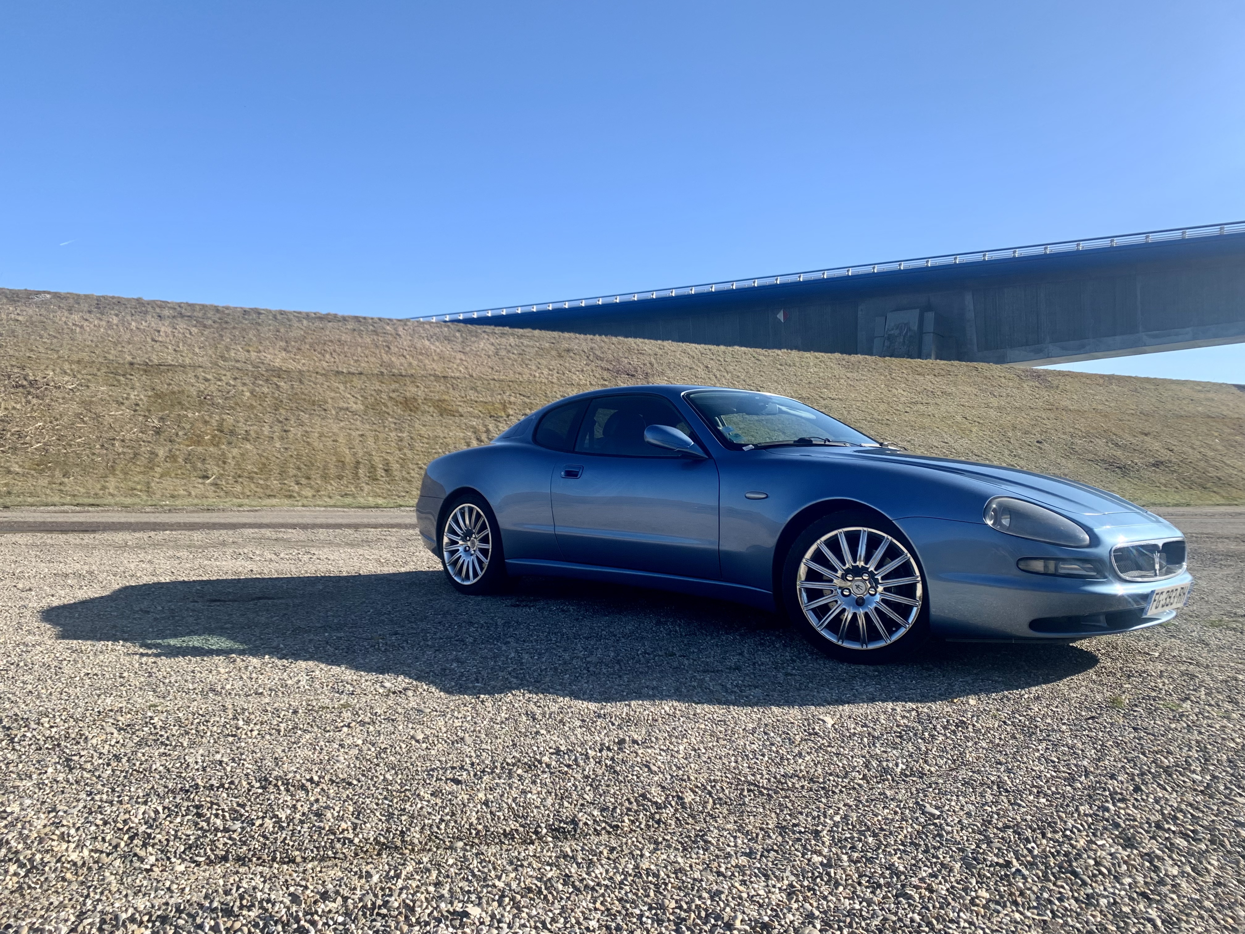

Est ce que c est moi, ou bien l auto est rabaissée? Le moins qu on puisse dire c est que j ai une suspension ferme...

Rabaissée ou avachie? ![Yeux tournants :roll:](./images/smilies/icon_rolleyes.gif)

Oui, elle est plus basse que la mienne
![Image](https://s16.postimg.cc/neh4sudvp/3200_3_sur_4.jpg)
Même l'AC ne semble pas si basse.
![Image](https://i.postimg.cc/xd6Kxc19/3200-AC-6-sur-30.jpg)
On dirait que tu es 1,5-2cm plus bas.![Choqué :shock:](./images/smilies/icon_eek.gif)

Ah oui ça semble très bas ! Tu ne touches pas un peu partout ?
Re: AAM205
Hum je vérifie ça comment
- Messages : 4030
Re: AAM205
Au bruit ! Je parle de ta hauteur de caisse, par exemple au franchissement de ralentisseurs, rampes de parking...
Dernière modification par Gianni le mar. 23 juin 2020 10:28, modifié 1 fois.
Re: AAM205
Ah ben ça, sur toutes, je roule au pas, sinon je touche quasi partout. A croire qu en Alsace ils ont fait les routes et les passages pour les suv.Will_Oldham a écrit :Au bruit ! Je parle de ta hauteur de caisse, par exemple au moins franchissement de ralentisseurs, rampes de parking...
Pour la Es, j ai pris l option inverse de l origine qui était rabaissée, pour que ce soit plus haut...

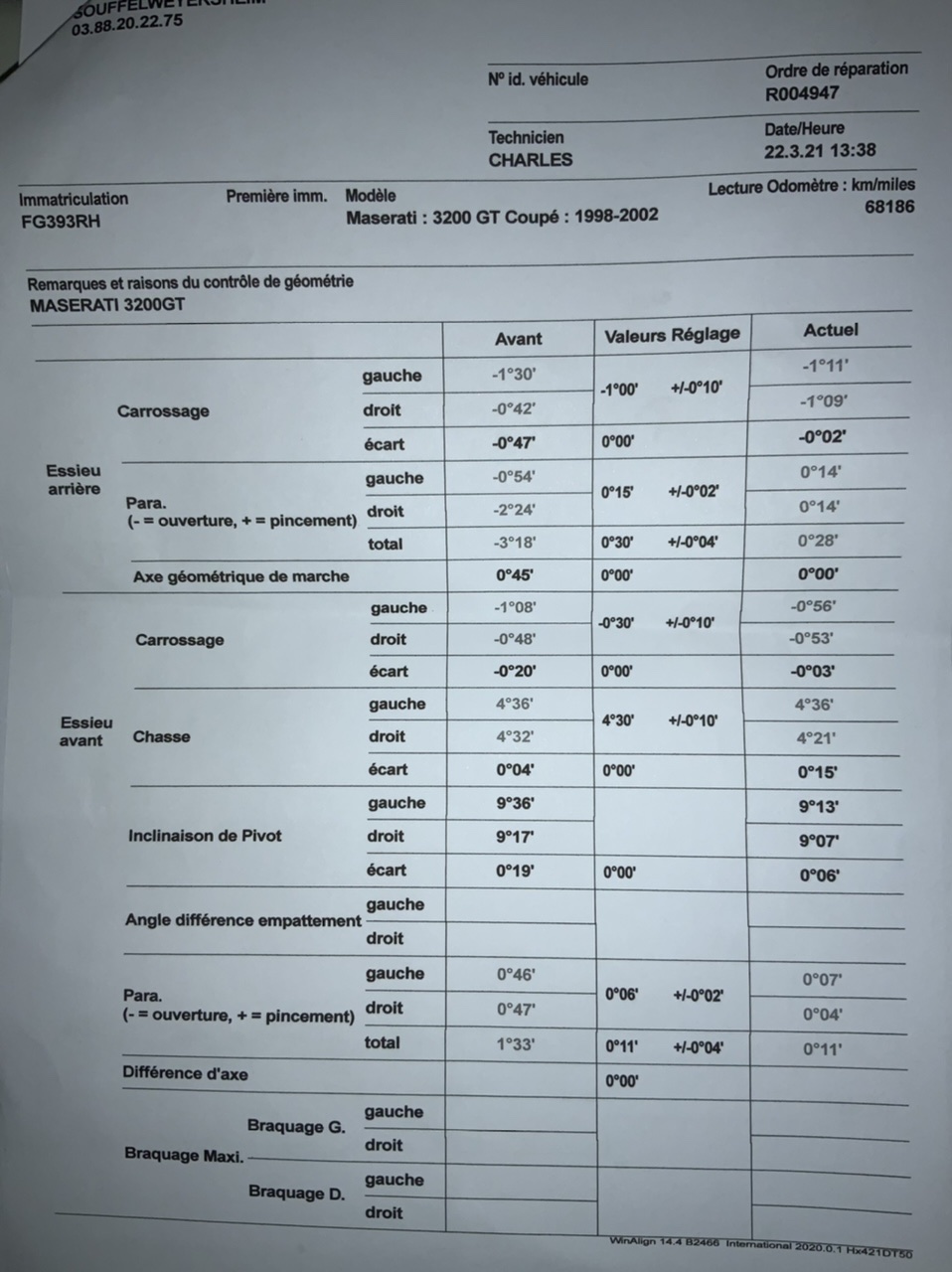

Et j ai fait faire parallélisme chez Vulcastra, grand spécialiste de la région. Vu le temps que ça leur prend, le forfait ça fait 160 e de l heure...bon c est un peu simpliste de compter comme ça. De l intérêt d être un expert reconnu. Et bien, il y avait avant, et finalement ce n était pas terrible, je le comprends maintenant. Il y avait après changements des rotules et bras. Et la c’est limite dangereux à conduire.... ça se baladait dans tous les sens. Et il y a après le parallélisme. Une autre voiture. Avant je roulais doucement, je vais pouvoir pousser un peu. Et je promets que je vais chercher à comprendre sérieusement les valeurs que ça désigne.
