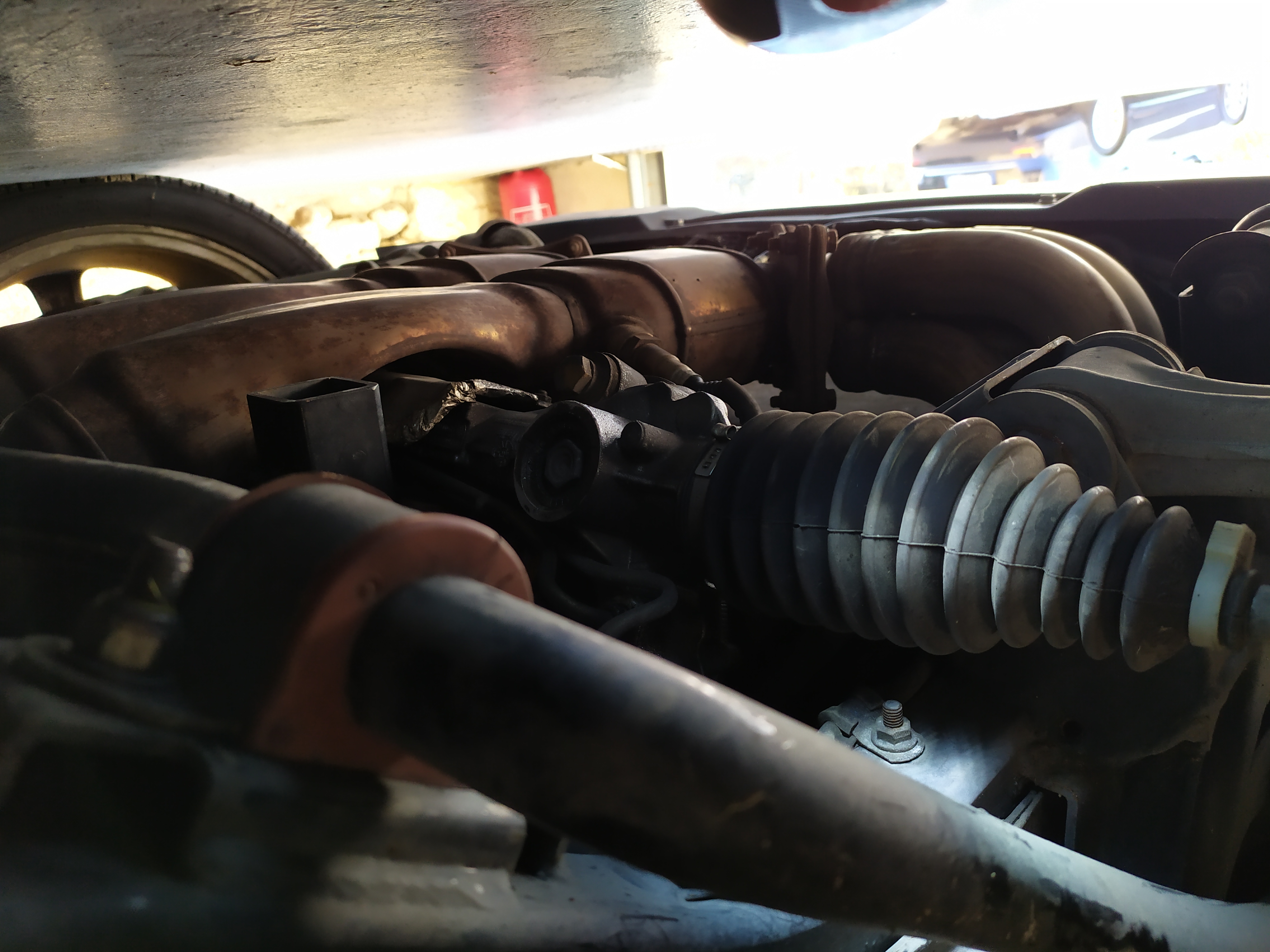

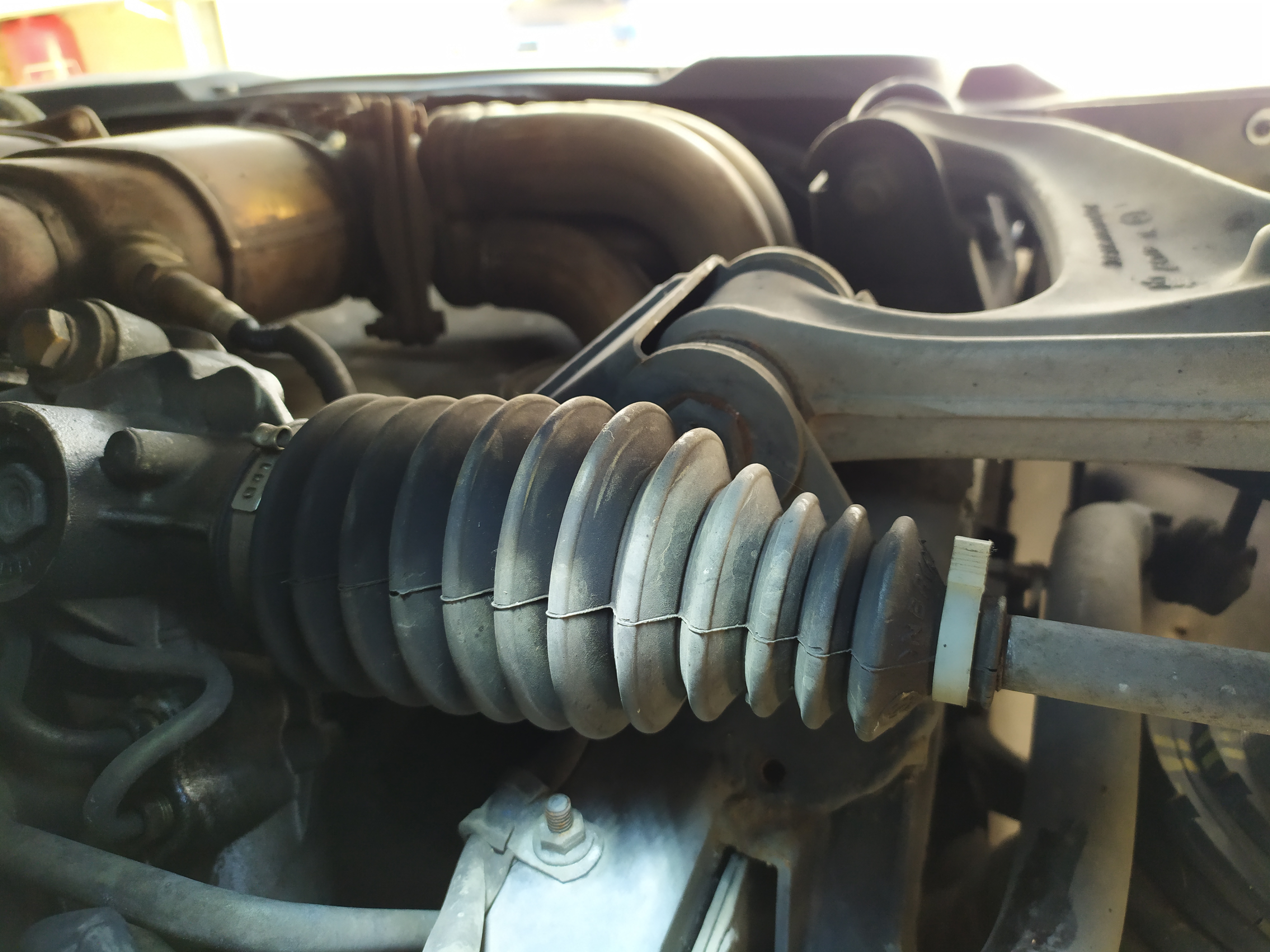

Salut à tous,
Merci pour les conseils, alors je n'ai pas pu essayer la voiture, seul le propriétaire la conduit .
Les soufflets me semblent en bon état bien qu'un peu sec, d'après les factures ils sont d'origine donc 20 ans.
Les cadrans fonctionnent, je n'ai pas pu voir en roulant,le voyant rouge airbag est allumé, panne revient même après l'effacement du défaut et le garage ne sait pas d'où vient le problème. En parlant d'airbag, le cuir sur le volant est détendu malgré que l'ensemble (volant) a été remplacé, est ce une maladie?
Les sièges avants n'avancent plus seuls lorsque le dossier est remonté pour accéder aux places arrières.
Le moteur est propre, les cachés culbuteurs ont été fait en 2015 si ma mémoire est bonne, les bougies seront à prévoir je pense.
L'embrayage a 1000 kms.
Concernant le radiateur de chauffage, il est d'origine, lorsque j'ai soulevé la petite trappe côté passager pour accéder au numéro de série, l'isolant sous le tapis de sol était très légèrement humide, presque comme il y avait un peu d'humidité de condension chaud/froid.
Les pneus et les freins: RAS
C'est un peu frustrant de ne pas essayer, j'aurais bien aimé découvrir le fauve au delà des 4000 tr mais le proprio n'était pas chaud. D'après ce que j'ai vu la boîte est un coup à prendre pour la manipulation, la chant du V8 est sympa mais encore une fois il n'était pas exploité lors de mon essai.
Les aérations ne sont plus collantes par contre la consoles centrale serait à refaire.
La voiture est entretenue depuis 2012 dans une concession Maserati/Ferrari avant elle était en Italie où il y a quelques factures et le carnet.
Concernant le jeu dans les rotules, c'est préciser sur le rapport du CT, qu'il y a un jeu (jeu repris sur les trois derniers rapport du CT) mais le garage en question n'a pas jugé utile de les remplacer car le jeu est vraiment infime (je n'ai pas pu vérifier).
Voilà dans les grandes lignes...

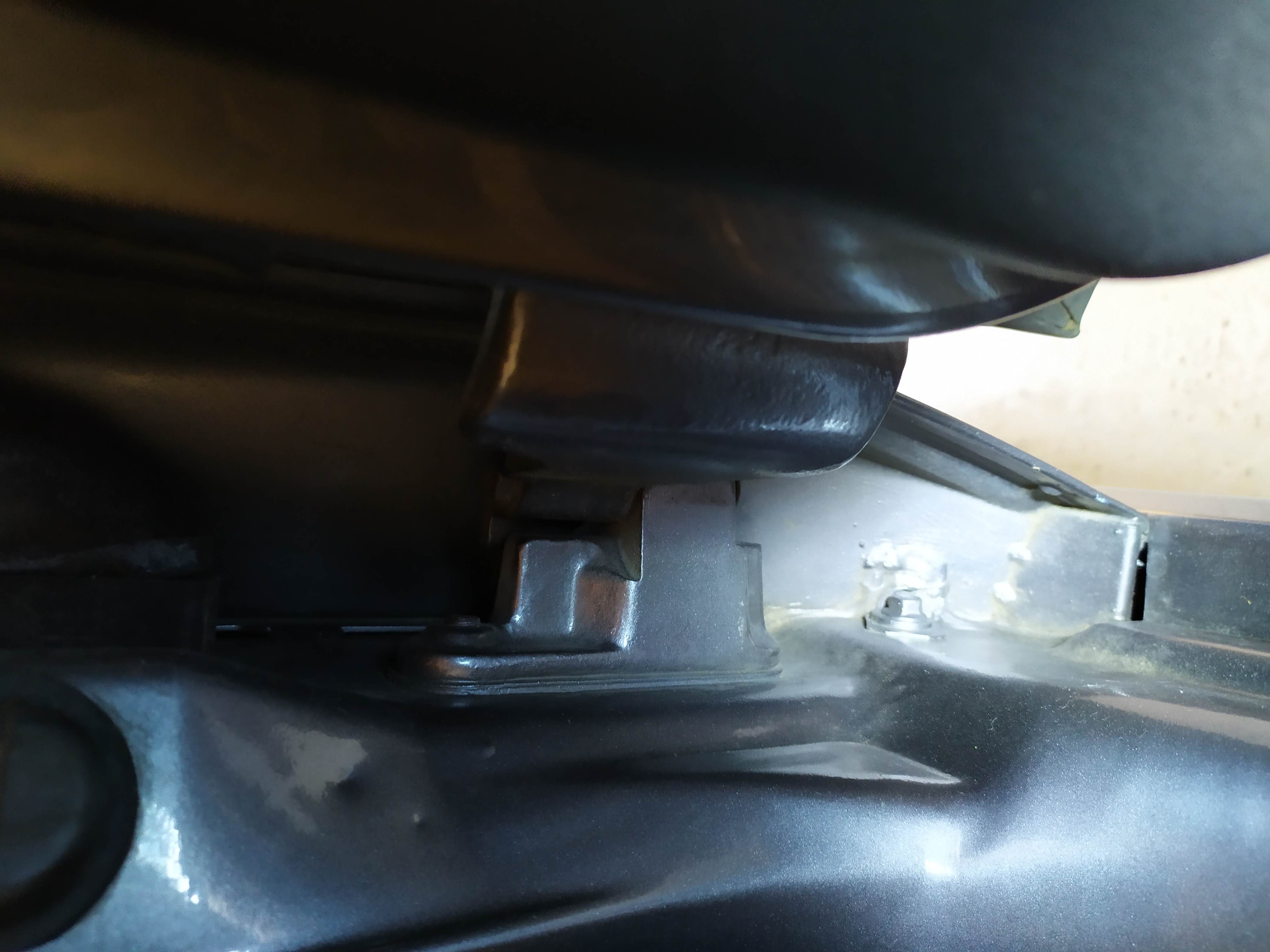

Je ne sais pas pourquoi une photo s’est mis en 3 fois…
Concernant la photo du pied de porte côté passager, il y avait une espère de soudure… très bizarre c’est pour cela que je l’ai prise en photo. Mais la porte s’ouvre et se ferme normalement .
Concernant les points de soudures, ça semble correct.
Re: Visite d’une 4200
Bon, comment te dire, il y a le verre à moitié plein et le verre à moitié vide...
Embrayage 1000km: très bon point
Pneus + freins ok: très bon point
Entretien suivi: bon point, à première vue
Pour la moitié vide :
- acheter une Maserati sans pouvoir l'essayer...
- du coup tu n'as pas bien vu les jauges de température et de pression d'huile ?
- le cuir sur le volant, pas très grave, même moi j'ai réussi à le rectifier
- le voyant airbag: vraiment pas encourageant. La cellule airbag a déjà été changé si j'ai bien compris (ça coute un rein) ?
- jeu dans les rotules depuis 3 CT: donc tu es fixé, tu devras y passer
- fuite sur le tapis de sol passager: sauf erreur de ma part, cela peut provenir d'une fuite de LDR: il y avait une odeur dans l'habitacle ?
- problème électrique des sièges/ bougies et soufflets de crémaillère à prévoir: cerise sur le gâteau.
Bref, rien de tout cela n'est insurmontable, mais pour une auto en vente, la liste des dysfonctionnements est trop longue et constitue à mes yeux un faisceau de négligences peu engageant.
Certains s'en réjouiront d'avance, d'abord pour négocier le prix, puis pour mettre enfin les mains dans le cambouis de sa Maserati.
D'autres prendront leurs jambes à leur cou. Je suis dans la seconde catégorie, tu l'auras compris

Concernant les jauges J’ai pu les voir mais à l’arrêt…Uzy_Hoy a écrit :Bon, comment te dire, il y a le verre à moitié plein et le verre à moitié vide...
Je ne sais ce qu’il m’a dit concernant le remplacement du volant, je me renseigne.
Il y a du jeu mais ce jeu n’a pas évolué depuis 6 ans alors comme la voiture était sur ses roues je n’a pas pu juger mais si le garage avait eu un doute, je pense qu’il lui aurait changé car il lui a fait changé l’actuateur de boîte de vitesse en préventif.
Il n’y avait aucune odeur de ldr et dans la partie où se trouve le numéro de série c’était un peu humide, il n’y avait pas de traces de ldr.

Perso, pour une 4200 et vu qu'on en trouve beaucoup, je passerais mon tour. Surtout si le gars te laisse même pas l'essayer. Ca va c'est pas une Bugatti Atlantic non plus hein !
Là t'as quand même pas mal de signes classiques qui indiquent des problèmes répertoriés : fuite du radiateur d'habitacle, les rotules, ... Le voyant ABS qui peut être une grosse galère et les problèmes électriques divers idem !
A moins qu'elle soit vraiment pas cher, ou que t'aimes tout démonter comme certains
