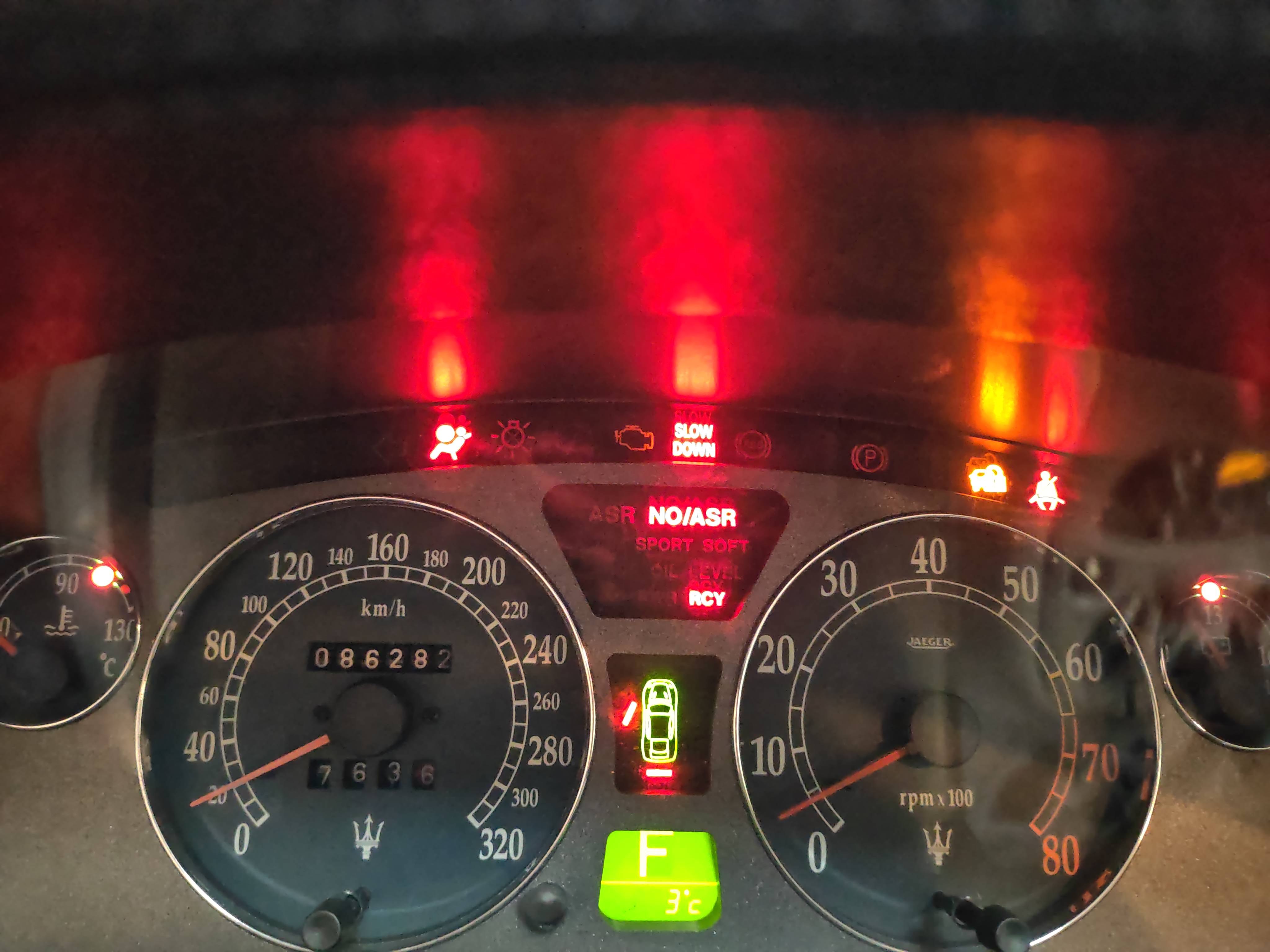

Bonjour et tous mes voeux 2023 je possède donc un Coupé Maserati 3200 GTA suspension SkyHook du 09 2001 lors d'un passage lent sur un ralentisseur ces voyants rouges se sont allumés ESP ABS NO/ASR RCY le tachymètre s'est arrêté d'indiquer la vitesse réelle il y a eu une perte de puissance de plus la boite de vitesse ne passait plus la 4ème ?? Ensuite sur le chemin du retour sur le même dos d'âne tout est revenu dans l'ordre. Sans que le véhicule roule cela perdure au démarrage comme un problème de faux contact. Le moteur accélére mal peu de freins et tenue de route détériorée. J'ai utilisé mon OBDII Check impossible de dialoguer ?? Idem avec ma valise Foxwell NT680 Pro. Je vais suivre vos conseils vérifier les capteur ABS arrières ?
Par contre je n'ai rien fait au niveau Boîte Auto Merci pour votre précieuse aide Amicalement CHADAC31
Messages : 9527
Re: 3200 GTA défaut RCY + NO/ASR
Capteur qui se déboîte du boîtier?
