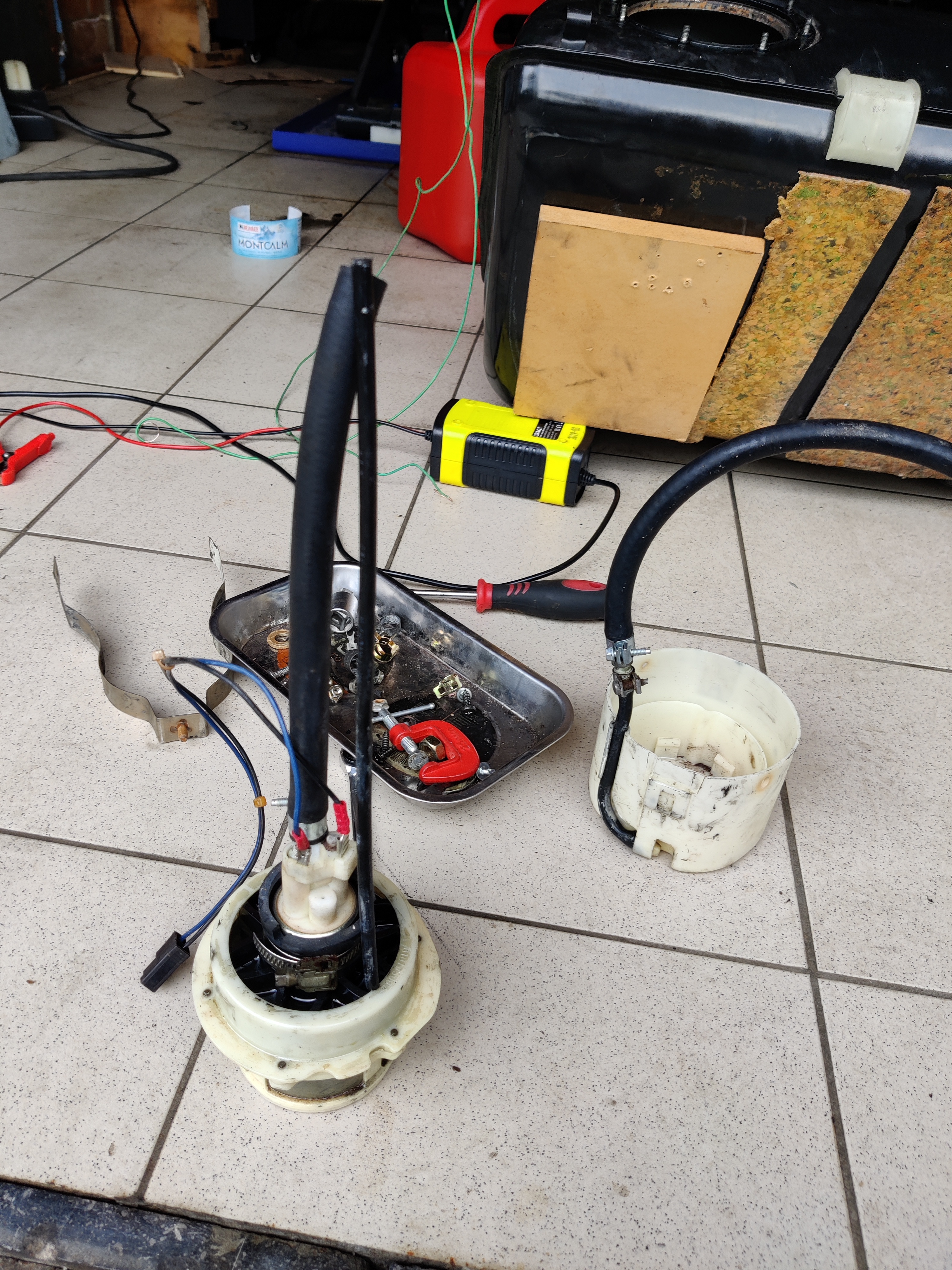

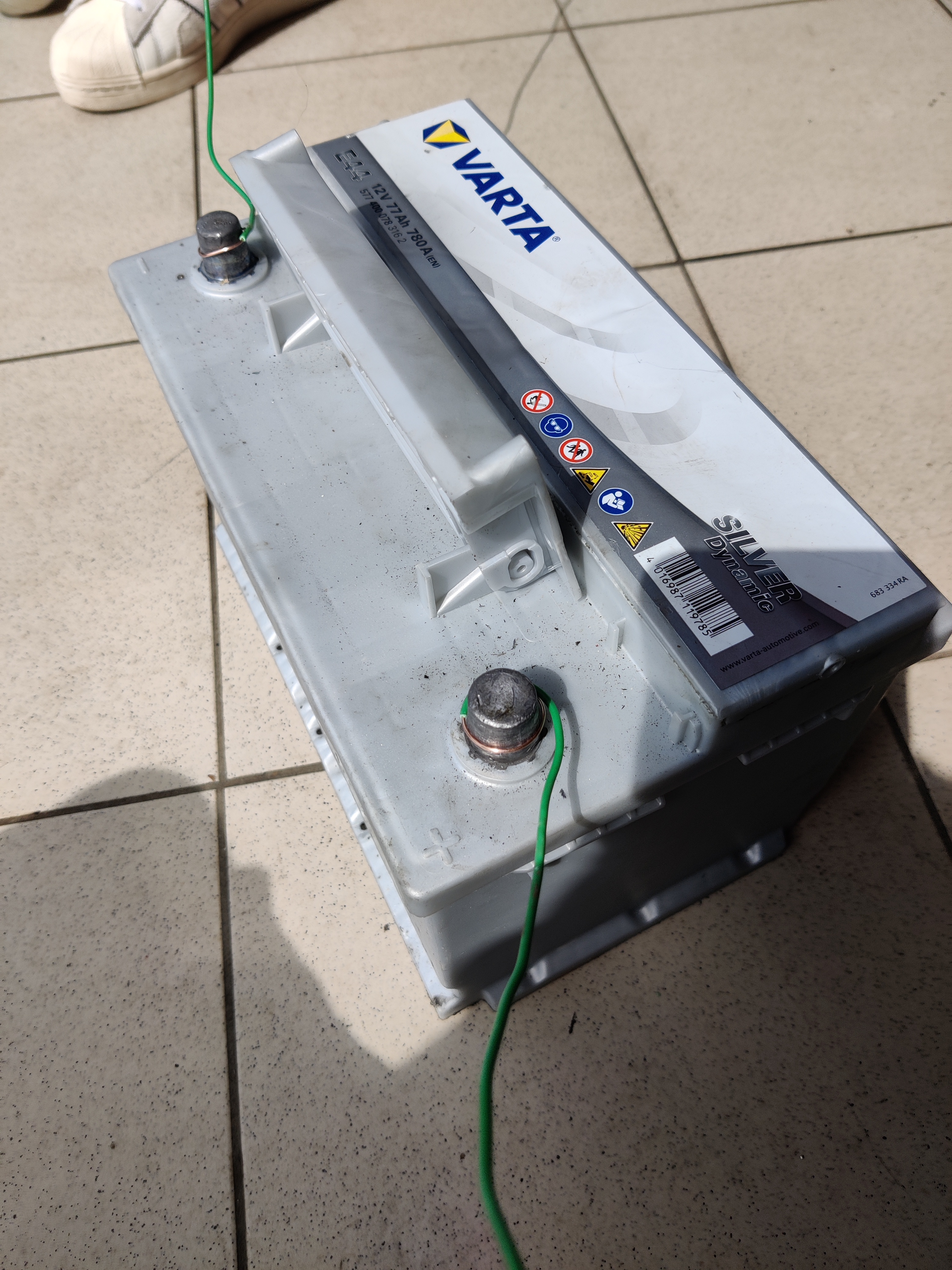

Il faut le vider, encore une fois, cette fois, on peut utiliser la pompe, on la branche en direct sur la batterie, après avoir retiré celle-ci du coffre (sécurité tout ça :oops: )
Ca marche relativement bien, en fait ça prend pas mal de temps quand même. 120l/min, pour 20l, ça ne devrait faire que 10 minutes, mais 10 minutes, c'est long. Et surtout, il n'y a pas que de l'essence qui sort, ça bulle pas mal.
A priori, on a trouvé l'origine du problème.
Une vidéo, on entend la pompe (le truc qui fait bzuubzuubzuu) et derrière les bulles, on entend aussi que la pompe donne des à-coups, en lien avec les bulles.
youtu.be/7HeTGj_boBU

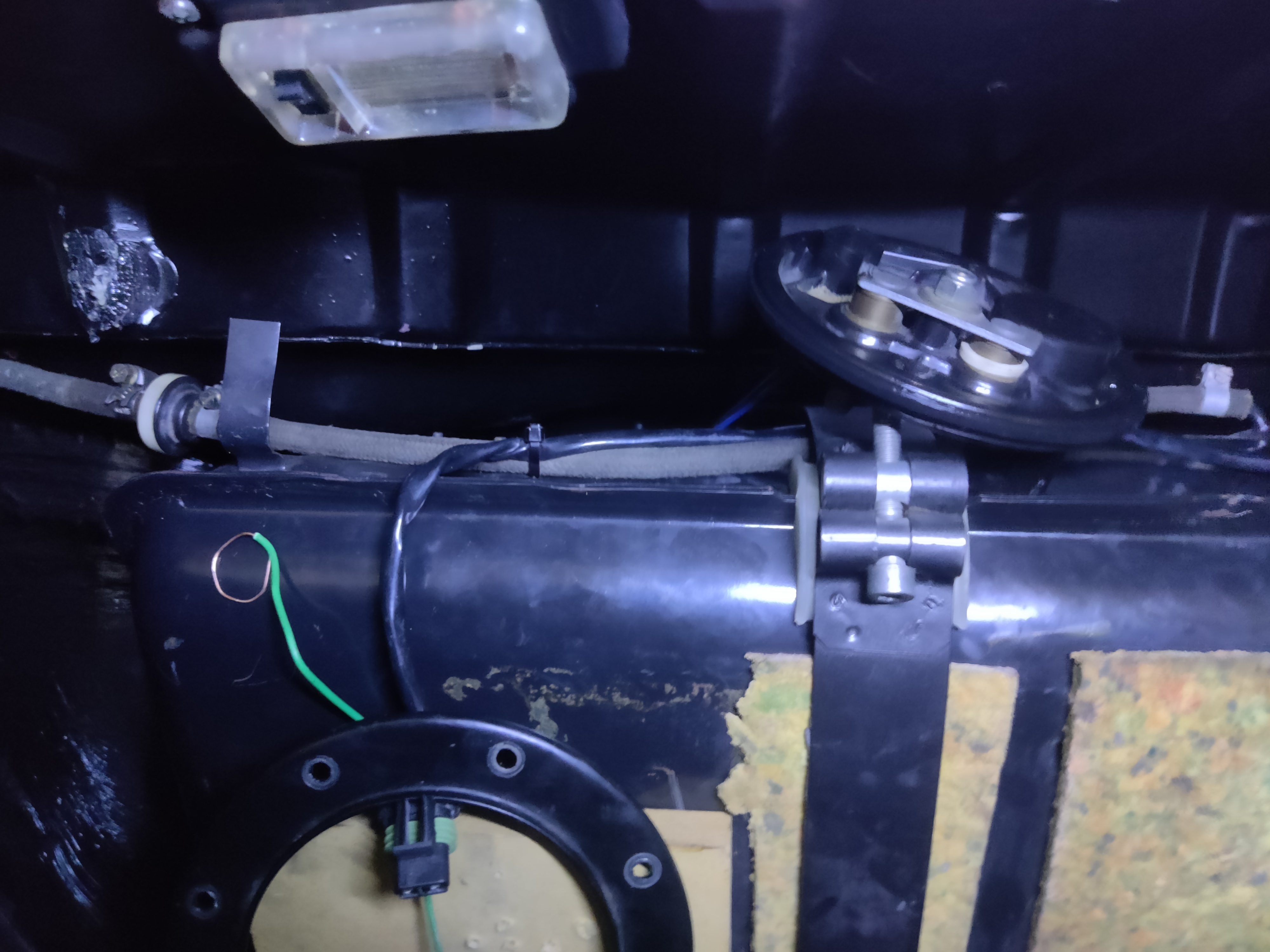

On ressort la pompe, tout en bien en place, le seul truc potentiellement problématique est la paille qui est sensé empêcher a fomration d'une bulle au sommet de la pompe, je l'avais poussée tout au fond du filtre, elle devait être juste sur le haut. Tout content, je pense avoir enfin trouvé le problème.
Un petit message à Quentin qui me dit, "t'embête pas, bazarde tout, la paille, le support, attache ta pompe dans le fond sans rien et teste comme ça". Mais comme d'habitude, je n'en fais qu'à ma tête, je repositionne la paille, et hop, on remonte tout.
Et en effet, même symptôme. :|
Regardons la pompe de plus prêt, j'ai fait un superbe schéma ( :oops: ).
Notre hypothèse est donc que de l'air se forme sous la pompe, car elle aspire toute l'essence qu'il y a autour. Il y a trois petits trous à la base du bol qui permettent à l'essence de rentrer, mais par rapport au débit de la pompe, surtout vu qu'ils sont collés au fond (à tous les coups, il y avait un spacer pour limiter ce problème qui s'est désagrégé), ça ne suffit probablement pas, et donc la pompe aspire l'air via la paille. Je ne vois pas d'autre solution.
Et on comprend pourquoi déplacer la paille ne change rien.
Ceci dit, je constate que l'on est pas obligé d'enlever le réservoir pour bouger un peu la pompe, ça peut se faire in situ. Par contre impossible de retirer la pompe et son pourtour.
Le gros avantage, c'est qu'il ne faut pas vider à nouveau le résevoir.
Je me décide donc à enlever tout simplement la paille, si la pompe aspire par le trou du dessus, ce sera de l'essence cette fois.
Le trou en question.
J'ai fait une vidéo pour la science, on voit beaucoup de bulle au début (normal, la conduite était pleine d'air, c'est le retour) mais par la suite, après quelque tours de clef, les bulles semblent disparaitre. Et surtout, on peut constater que la pompe ne fait plus du tout le même bruit, elle tourne de façon continue, et ne fait plus les à-coups comme juste avant.
On verra demain si ça marche.
youtu.be/YaghaPg_MWw
