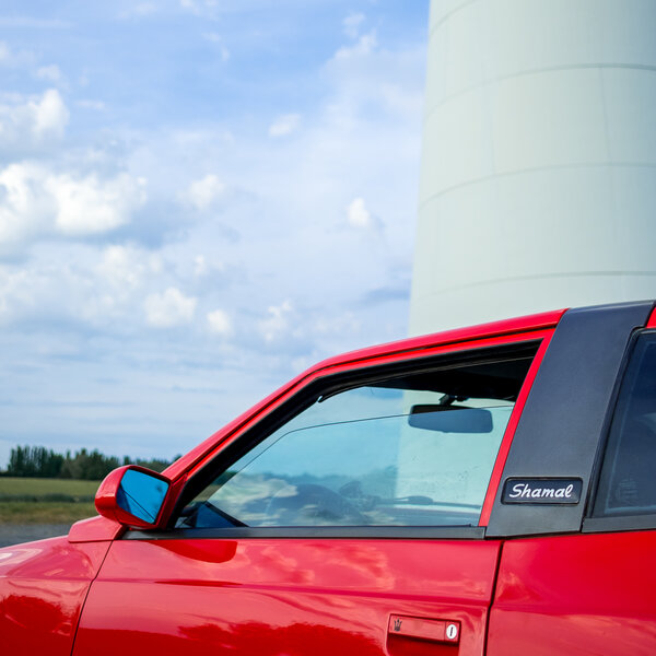

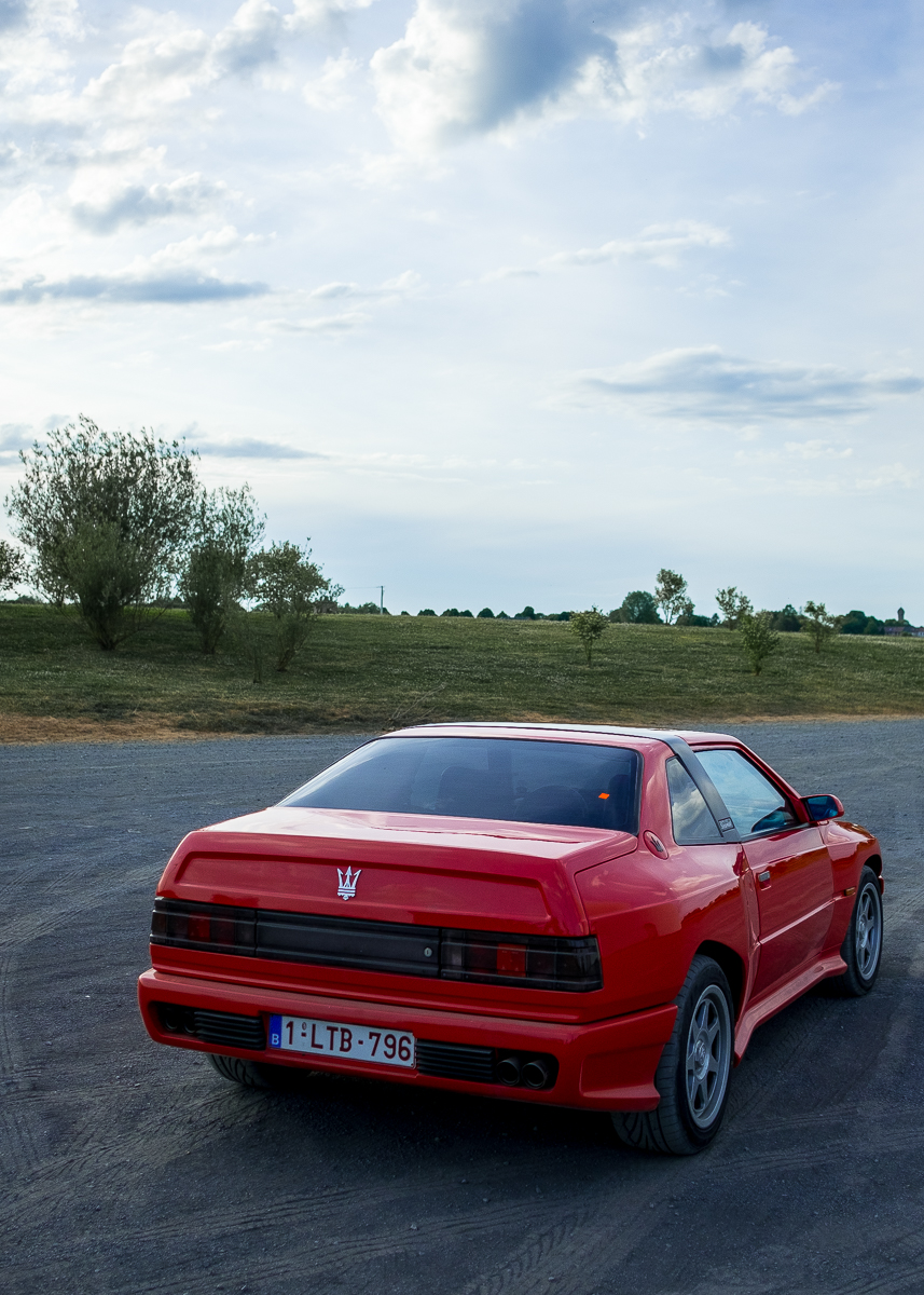

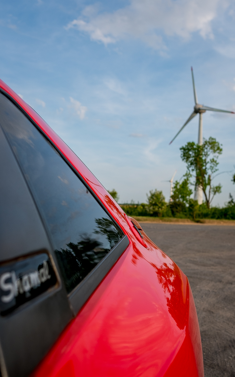

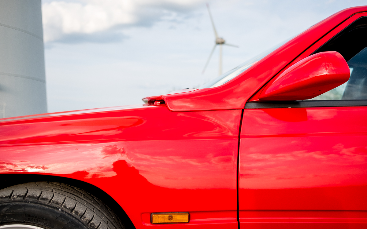

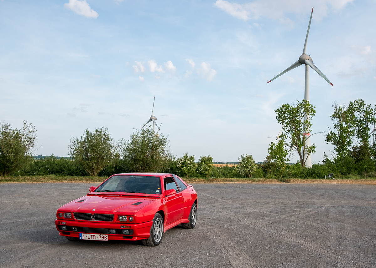

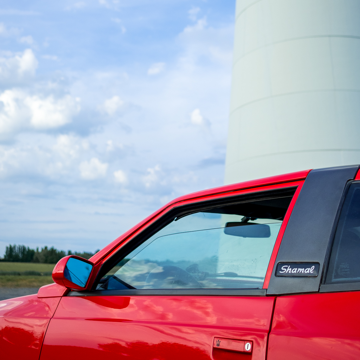

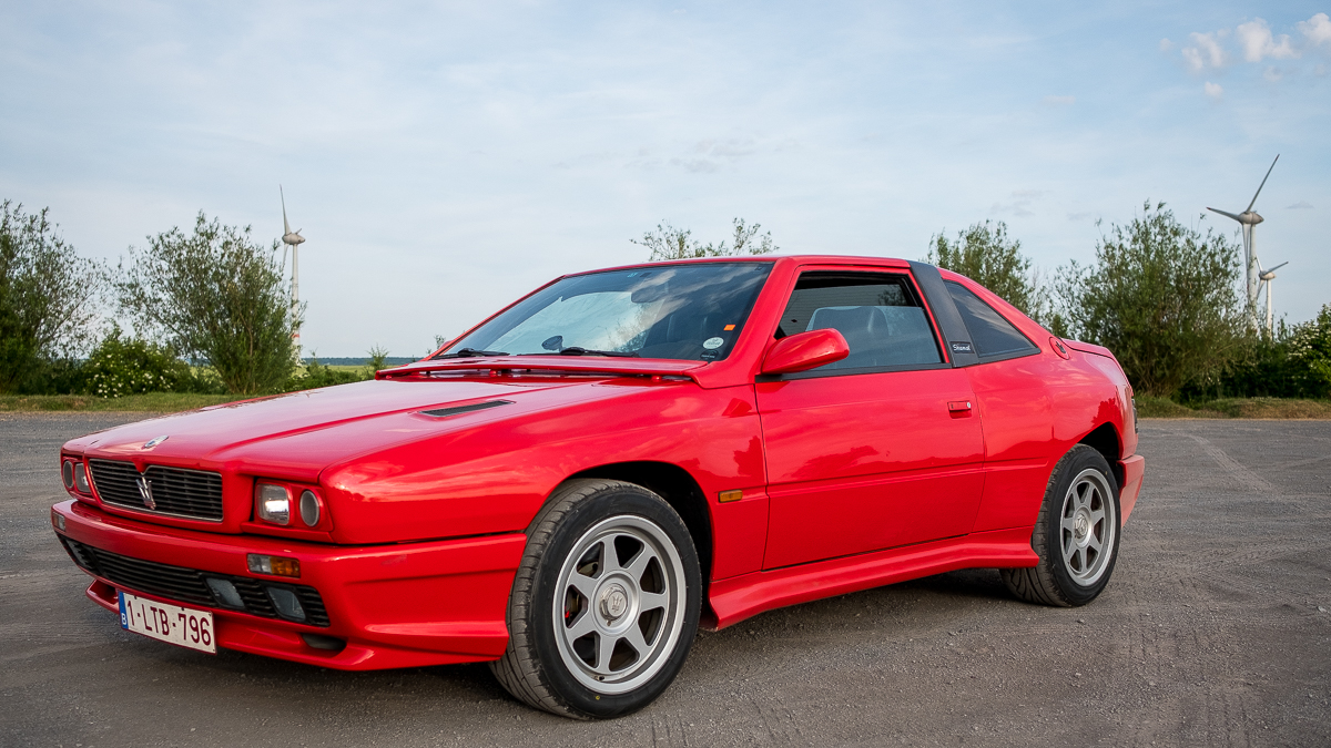

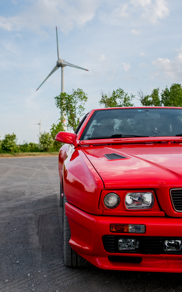

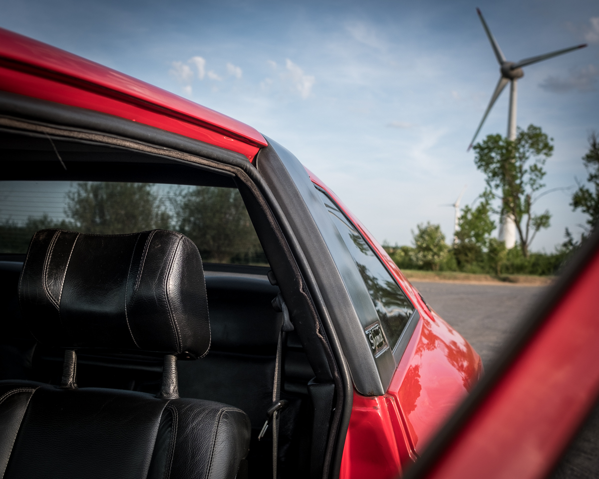

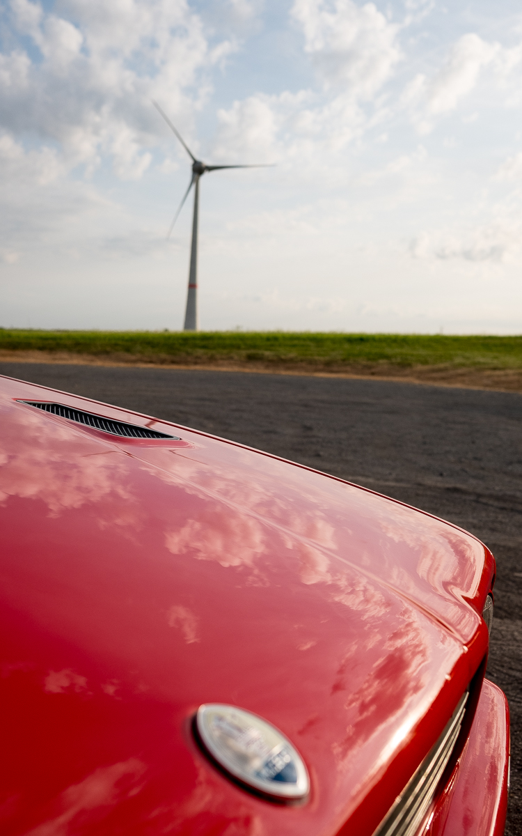

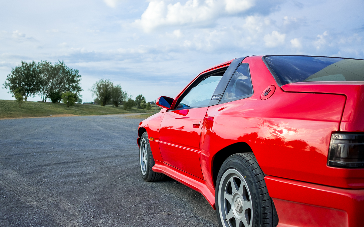

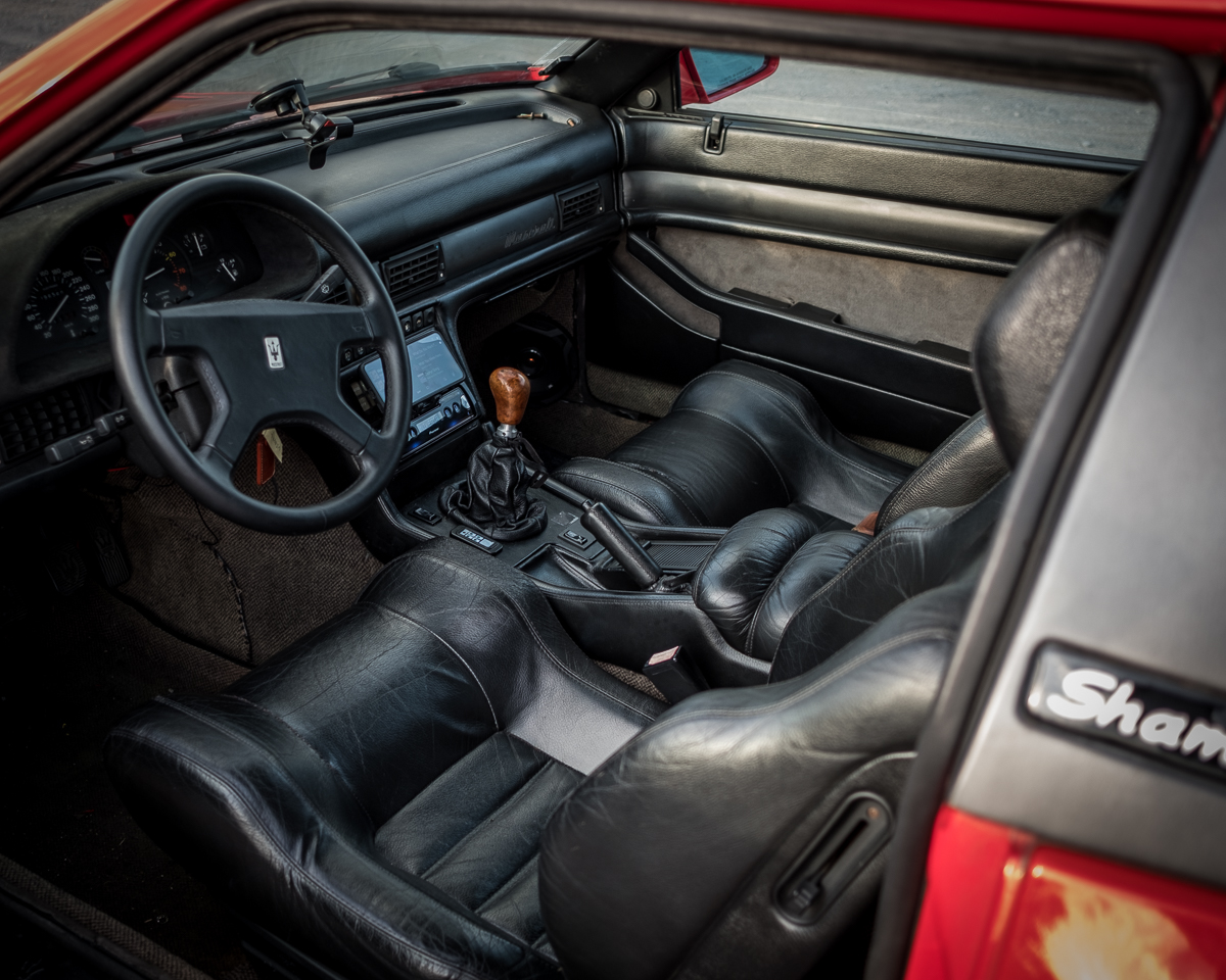

Bon, j'ai été revoir mes jolies éoliennes, vous commencez à les connaitre, et ce n'est pas du tout parce que la large zone devant permet de jolies embardées sans danger.
J'ai fait quelques photos, vous aurez remarqué.
