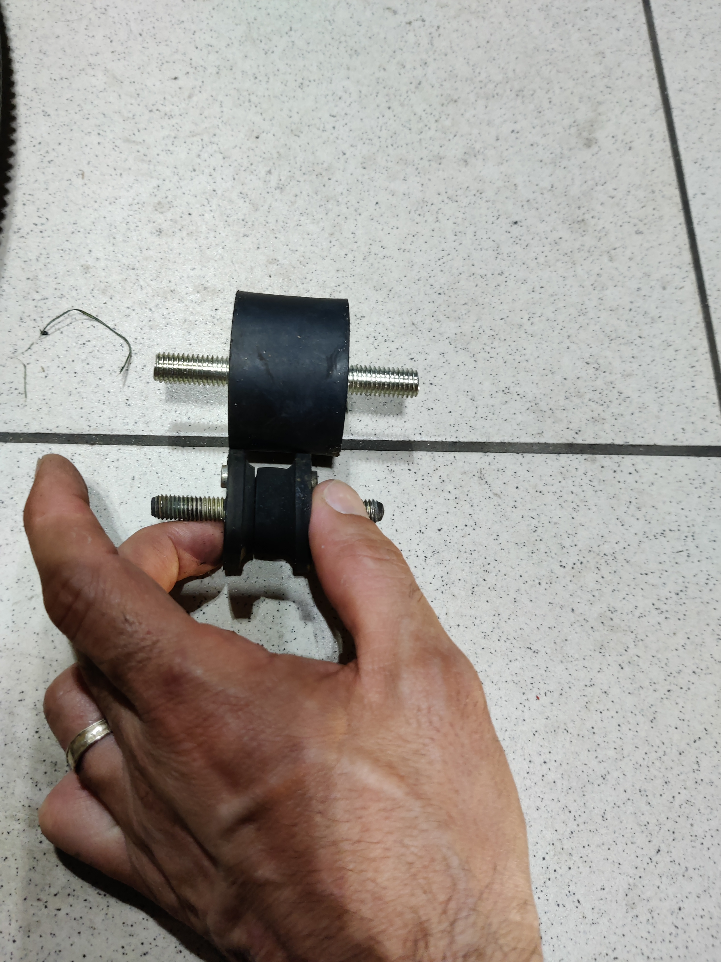

J'ai donc commandé lundi soir des supports de boite (pas les vrais hein, faut pas déconner, des identiques à 12€) et surtout un nouveau pallier de support central d'arbre de transmission.
Le truc comme ça.
Ca coute une plombe chez maserati (entre 450 et 950 en fonction du fournisseur), mais il semble que la pièce soit identique sur les volvo (760, 960 et autres) et du coup, ça ne coute que 30 balles.

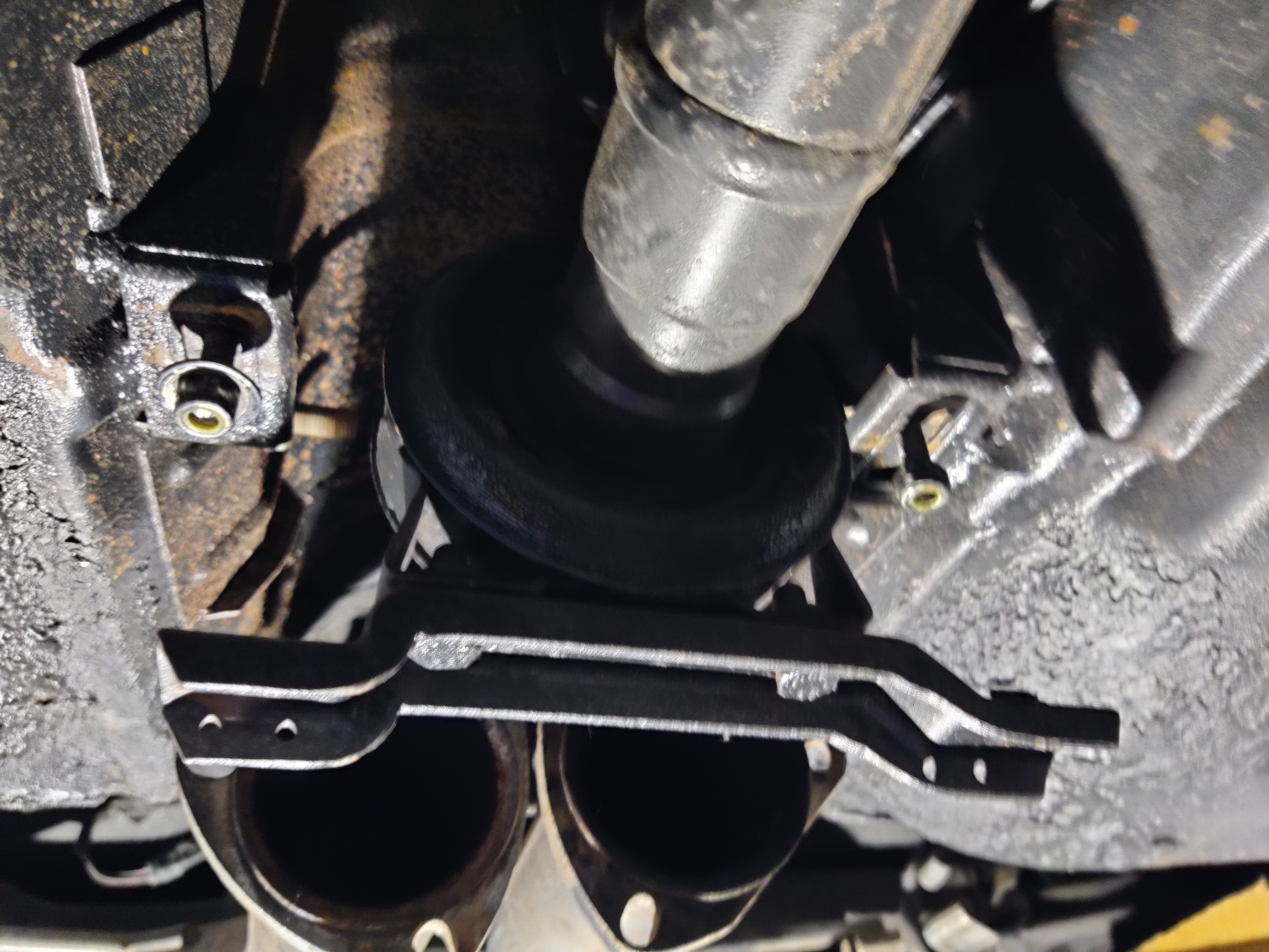

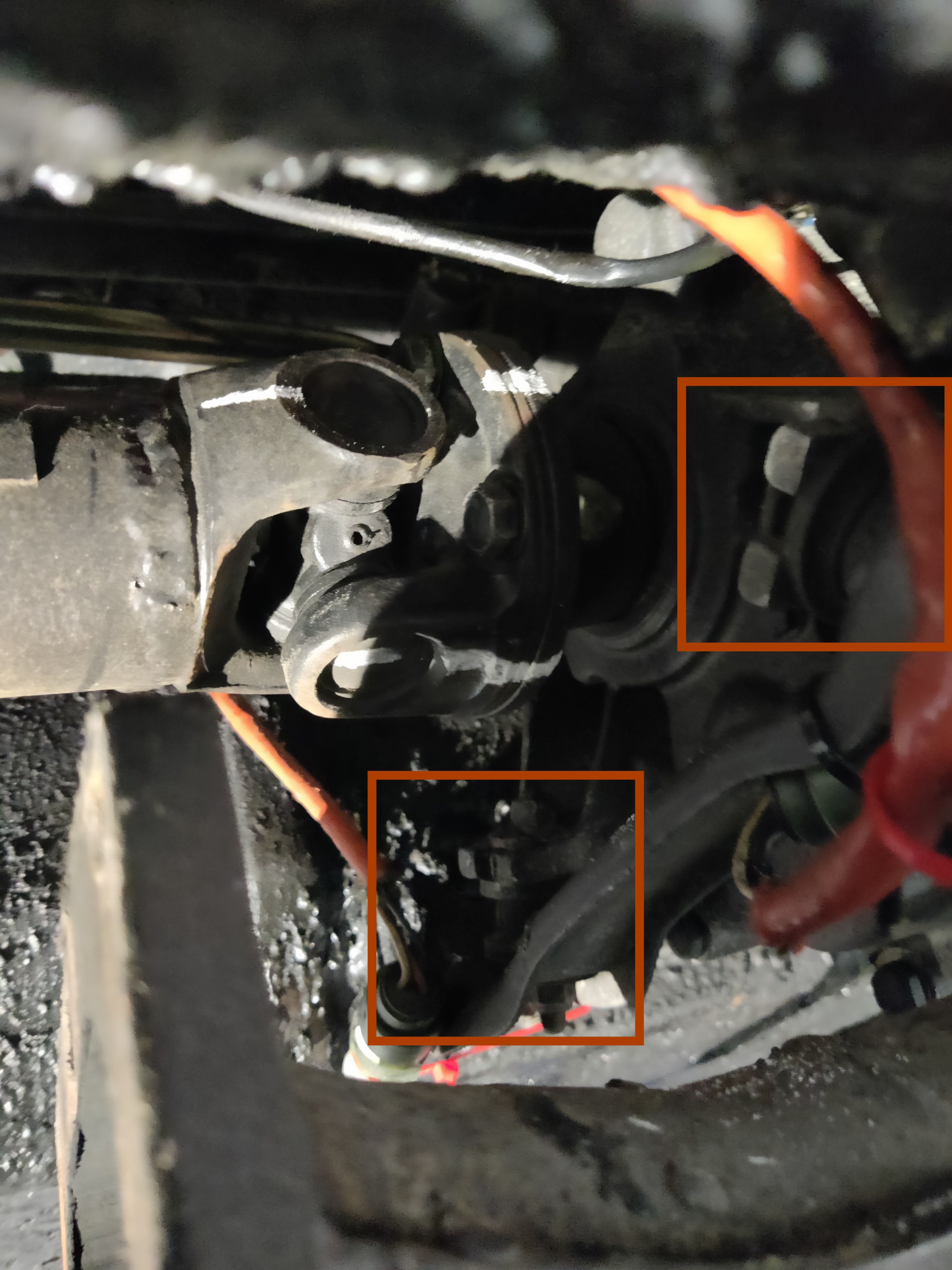

Aujourd'hui, toujours pas livré, j'ai donc jeté un oeil sous la voiture (oui, je sais, normalement, on regarde AVANT de commander, mais j'avais confiance en mon avis ), et en effet, il est tout à fait foutu, à la main, j'ai facile 1cm de jeu latéral. Du coup, elle va mieux marcher après.
Les supports de boite semble en bon état, mais tant que j'y suis...
Aucune idée de comment on remplace ce truc, à priori, ça demandera de démonter au moins la partie centrale de l'échappement. Relative bonne nouvelle ceci dit, vu que ça permettra de

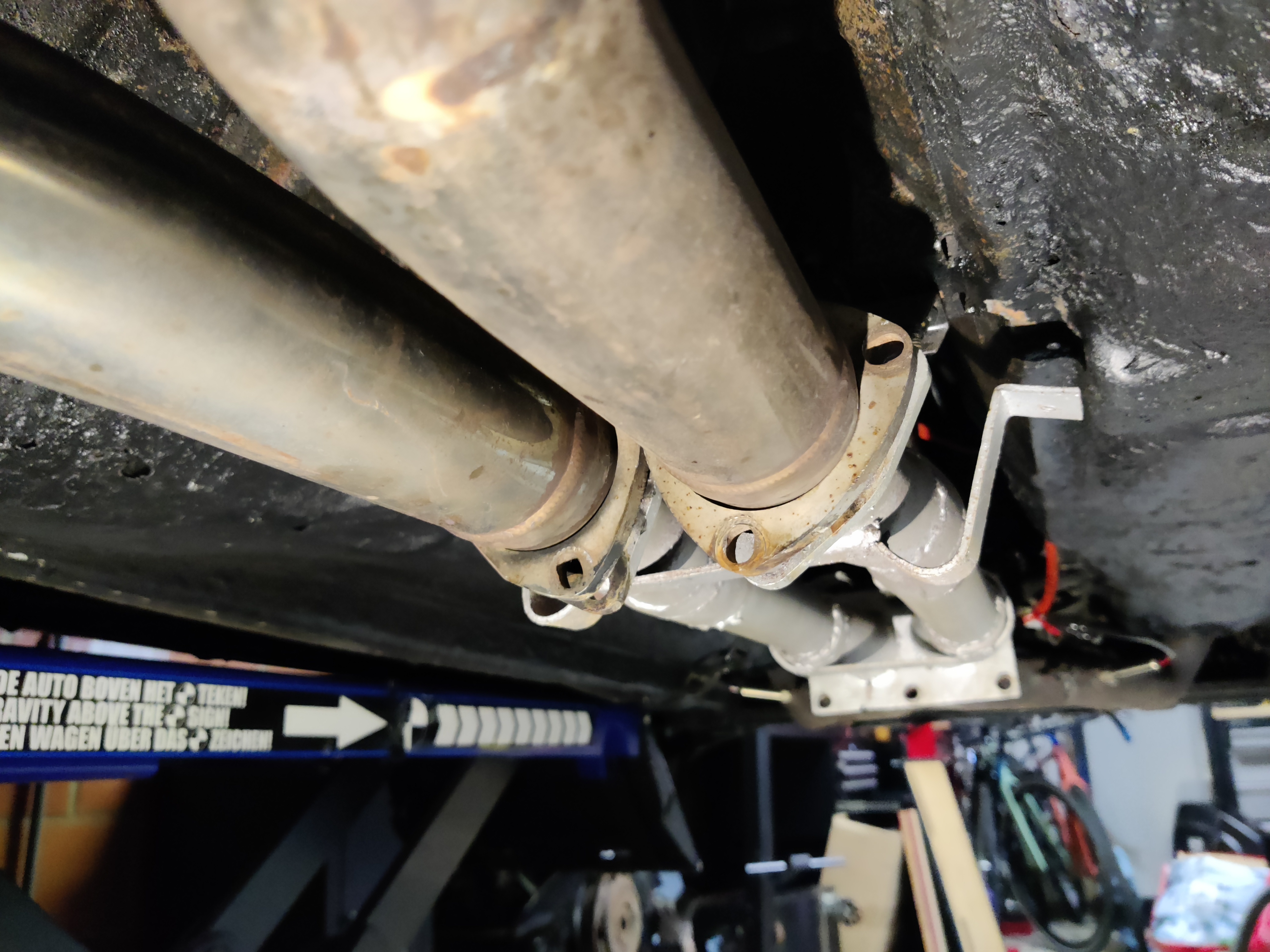

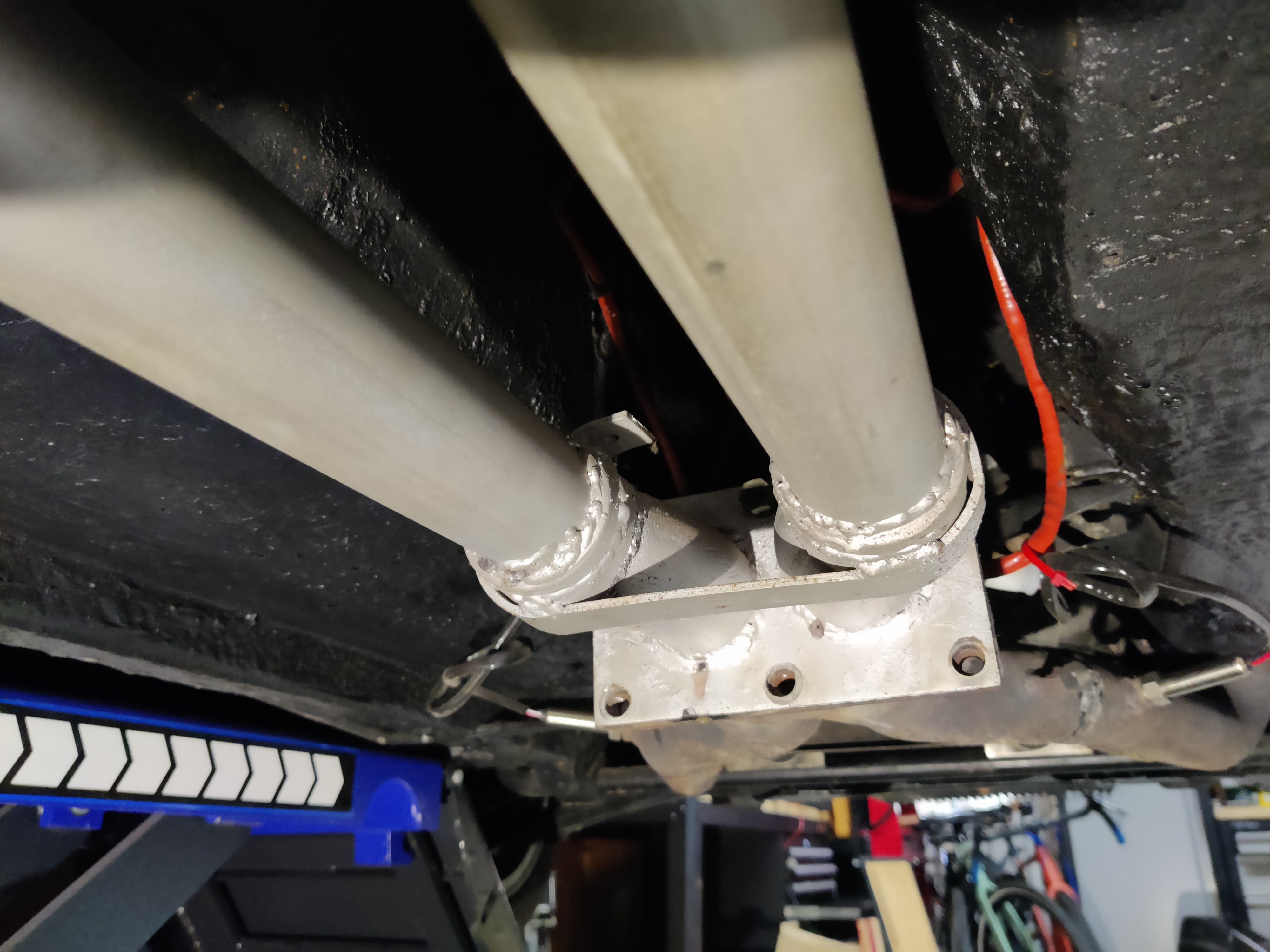

8. régler la longueur des deux cotés des sorties d'échappement qui sont pour le moment pas dans le même axe.

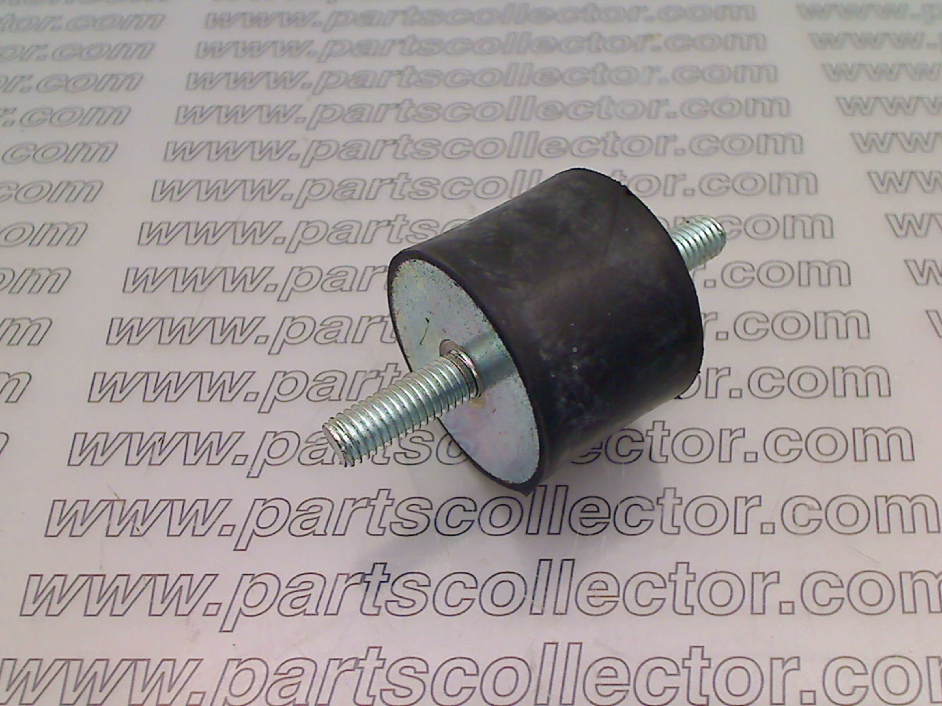

Tu mesures le tiens et tu commandes ici (ou ailleurs) :
https://www.roulements-courroies.com/31 ... re-type-mm
La ref d'origine ici : https://www.partscollector.com/en/mostr ... icolo=8528
Celui commandé sur RC est comme cela (et ne coute qu'une douzaine d'€, livré de suite)
Pour le pont, j'ai vu des photos oui, et à priori, tu peux monter le support arrière des ghibli QP4 sans soucis.
Mais c'est bien bien loin dans la liste des priorités.

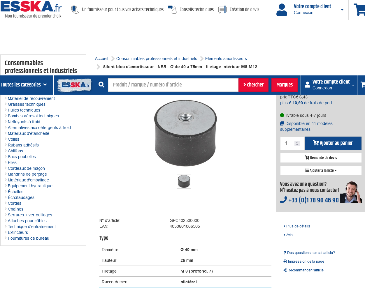

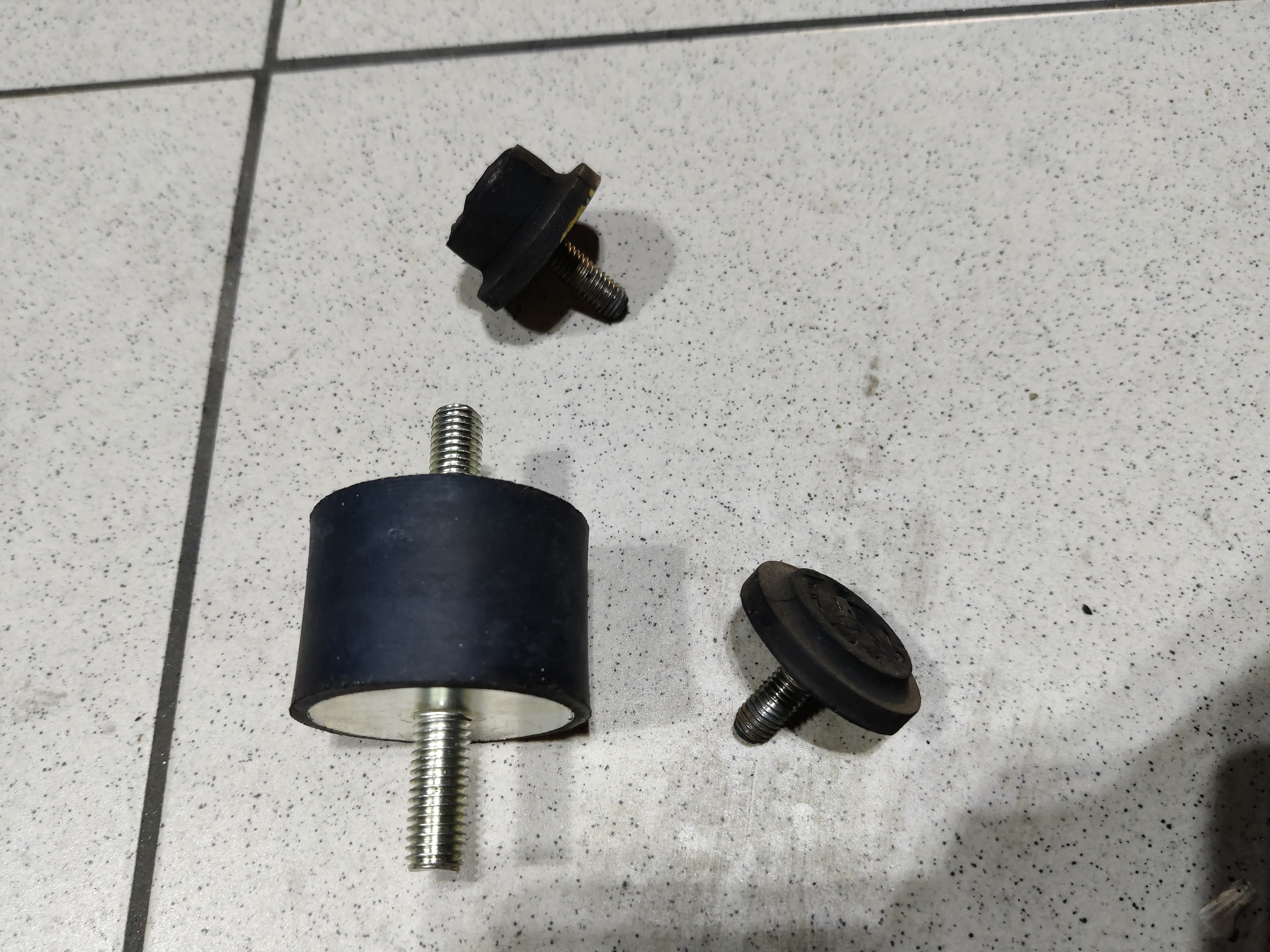

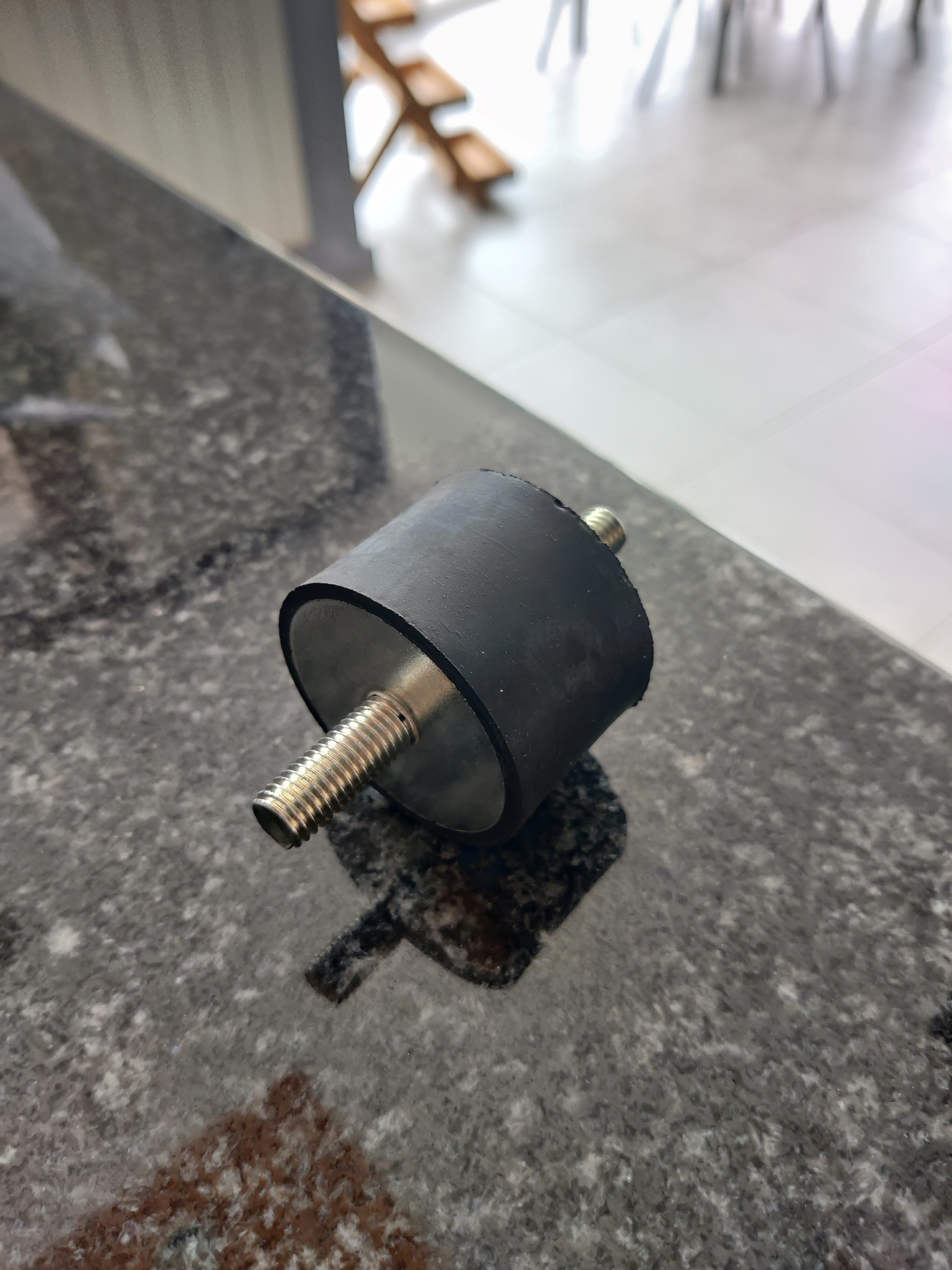

Pour les silentblocs de boite, je suis arrivé sensiblement à la même chose. En commande aussi.
Sauf que pour la 3200 il faut d = 37 et h = 25, et je n'ai pas trouvé. d = 40 doit passer, mais pas trouvé non plus avec les tiges filetés M8.
Il suffira d'en rajouter...
La hauteur est très importante car sur la 3200 les silentblocs ne sont pas fixés à la vertical. Un peu plus long (ou court) et ça tire dessus.

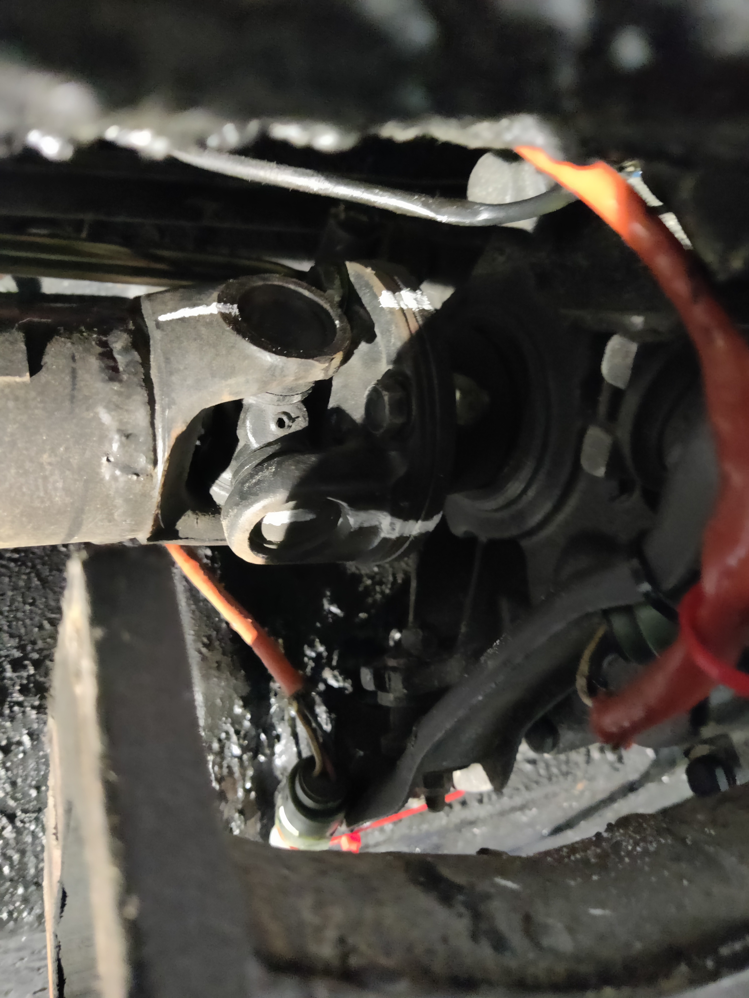

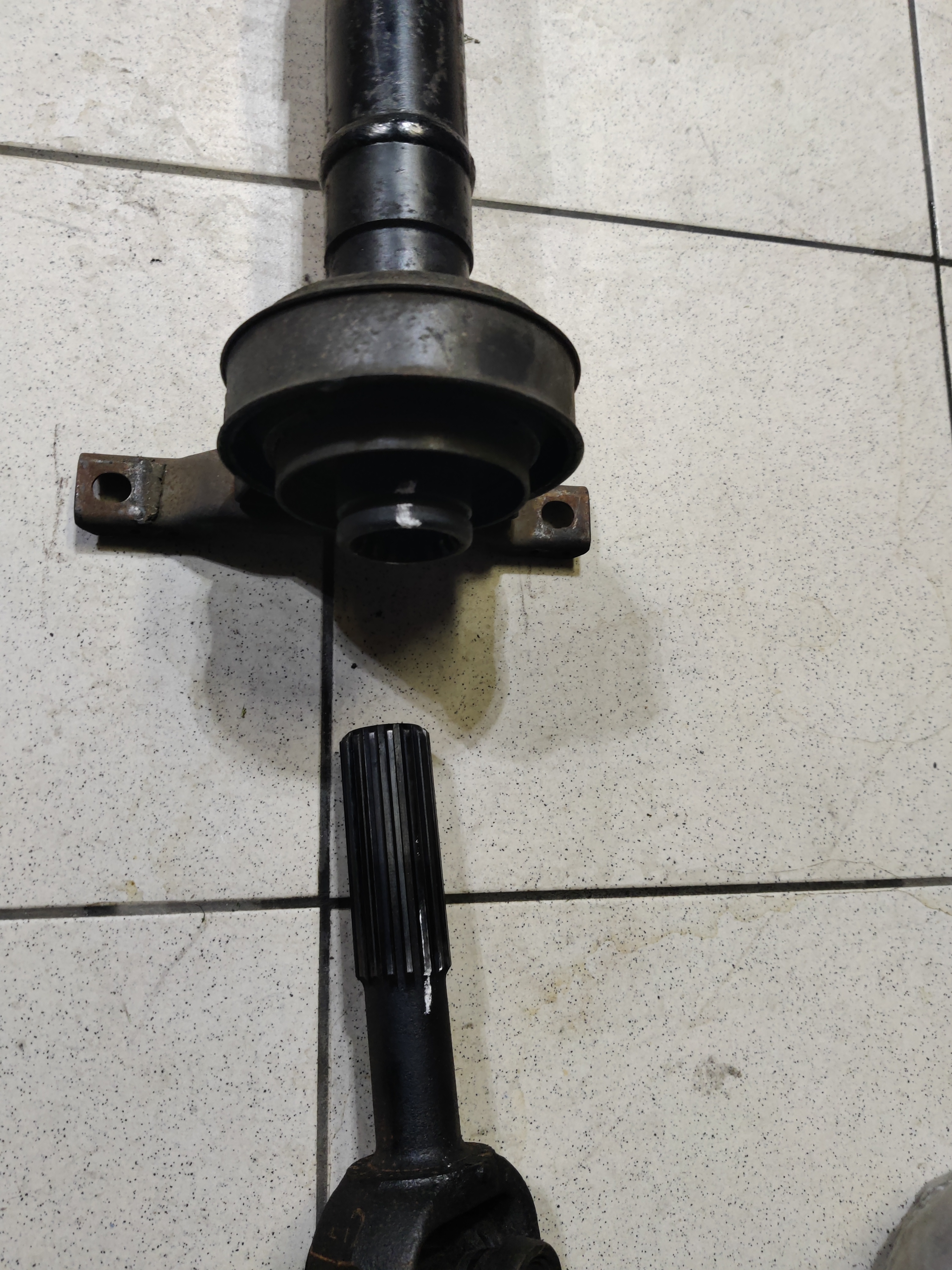

1. Le jeu dans le palier de l'arbre de transmission.
J'ai fait une micro vidéo avant démontage qui montre le jeu latéral.
Je ne force pas comme un âne, ça bouge tout seul. (désolé pour l'aspect secoué de la vidéo)
youtu.be/ryt7lzqb5hg
Il y a clairement un soucis, pas de doute.
Donc on va le remplacer.
On commence par enlever un bout de la ligne d'échappement qui est en plein milieu.
Ce bout n'est pas d'origine, vous l'aurez remarqué, et n'est pas particulièrement esthétique. Au départ, il y avait probablement des catalyseurs qui ont donc disparu quelque part durant l'histoire de cette voiture. Pas exclu que j'en fasse remettre, en tout cas ce morceau de ligne ne me semble pas extraordinaire.
On dévisse devant,
puis derrière, ou dans l'autre sens.
Il y a un peu de jeu possible au niveau des fixations, ça devrait me permettre de régler la hauteur des sorties d'échappement (problème 2).
Une fois la ligne centrale hors du chemin, je marque l'arbre pour le repositionner exactement de la même façon (les lignes blanches).
Ca évitera de déséquilibrer l'ensemble. marquage au niveau de la connexion avec la boite, avec le différentiel et au centre (l'arbre est en deux parties).
On dévisse les 4 boulons à l'avant en prenant soin de ne pas retirer le dernier (ça évite de recevoir l'arbre sur la tête). On fait de même au niveau du différentiel, et puis on dévisse les deux écrous de 13 qui maintiennent le pallier.
On peut maintenant désaccoupler l'arbre.

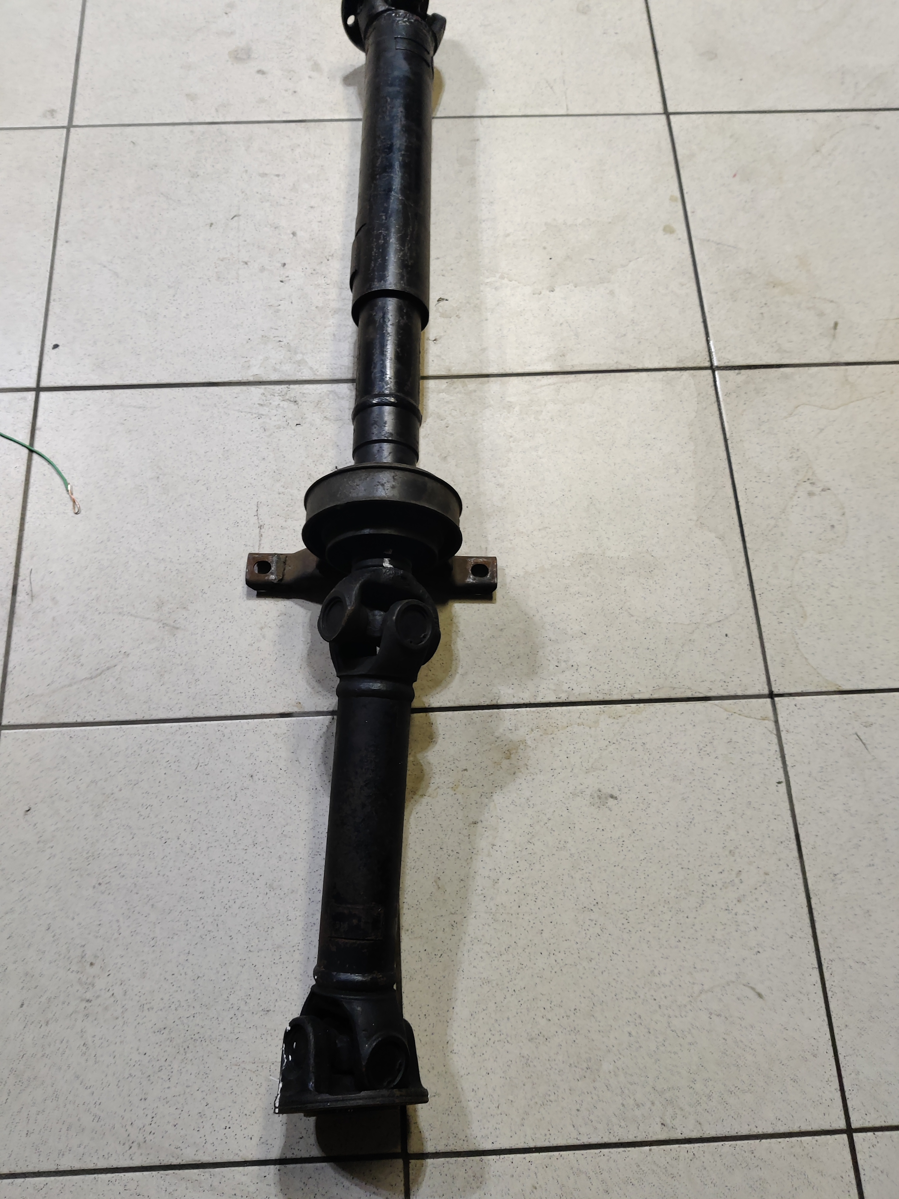

Et on arrive assez facilement à sortir l'ensemble (on désacouple l'arrière puis ont fait coulisser l'ensemble en arrière et la partie avant peut passer sous la ligne).

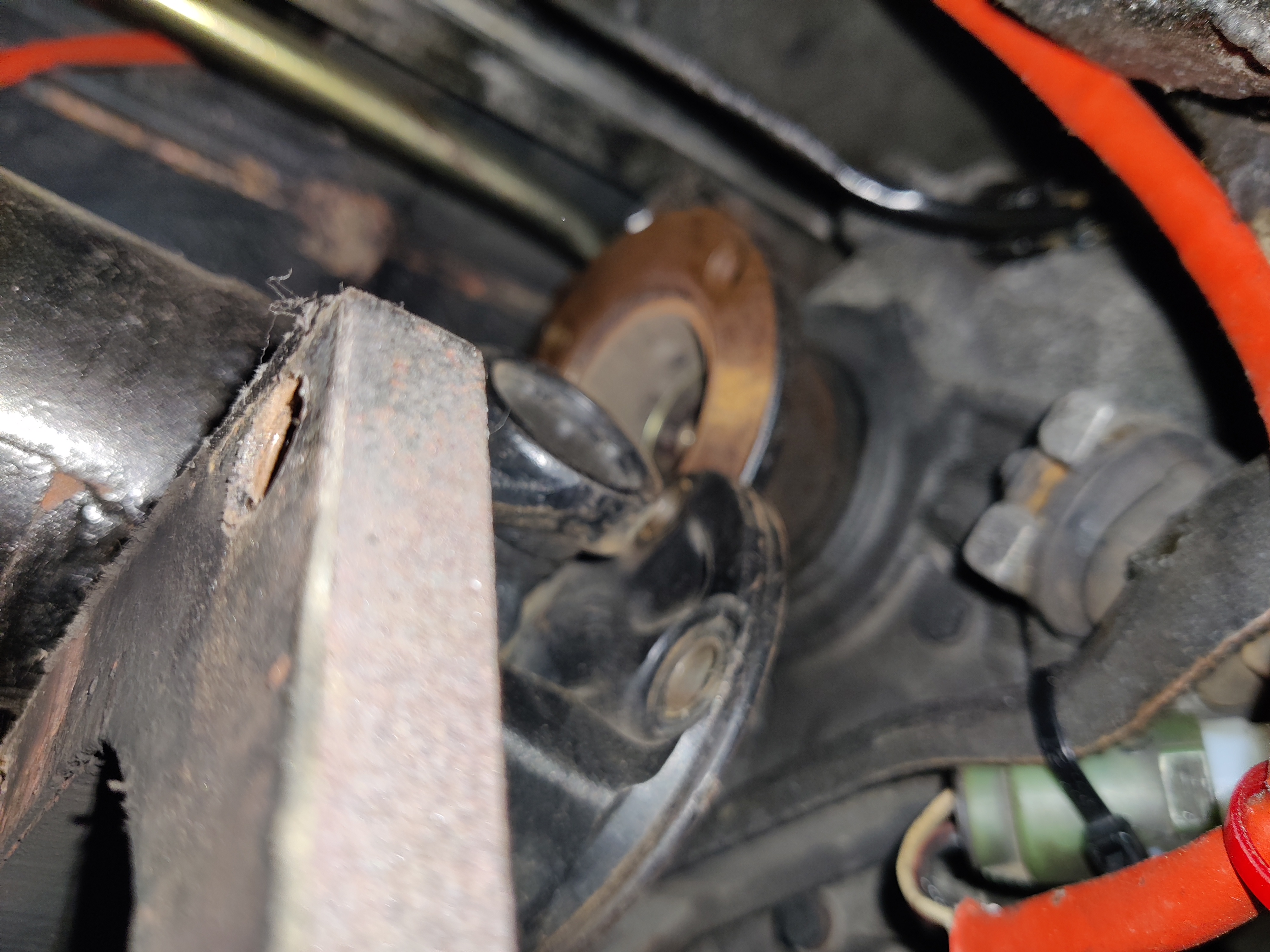

Il n'y a plus qu'à retirer le pallier.
Pour ce faire, on commence par désaccoupler les deux parties de l'arbre (à nouveau, bien marquer la position).
Et ensuite, à l'aide d'un marteau et d'un burin on chasse le pallier, en prenant bien soins de ne taper que sur la cage du roulement (la partie métal qui est ensachée sur l'arbre.
Et on récupère assez facilement le pallier.
Quand je dis qu'il a un peu de jeu, c'est assez évident quand on compare les deux. Le caoutchouc est en partie déchiré et plus grand chose ne tient.
youtu.be/LV_n_A6rAN4
On récupère le support du pallier (il est attaché par deux boulons de 13) et on installe le nouveau.
On dévisse devant,

3. Mais avant de remettre l'arbre en place, je profite de l'occasion pour remplacer les silent blocs de boite.
Ils sont situés juste à l'extrémité, on les voit sur cette photo, entouré de rouge.
Un écrou sur la traverse, un autre coté boite, on soulève la boite avec le cric et on récupère l'ancien silent bloc, enfin ce qu'il en reste.
Les deux sont dans cet état. Cassé net, en deux. Autant dire qu'ils ne supportaient plus rien, je comprends mieux certaines vibrations.
Vous remarquerez par ailleurs que ceux que j'ai commandé n'ont pas la bonne taille, bien trop gros, et trop haut. Et en M10 au lieu de M8.
J'ai commandé une référence plus proche, je devrais l'avoir demain.
A ce prix là , je ne sais pas ce que ça vaut, mais ça ne peut pas être pire que ce qui est monté.
https://www.amazon.fr/dp/B00TN8M2BK/ref ... _item?th=1
Je ne sais pas dans quel sens les choses se sont passées, d'abord les silent blocs et puis l'ensemble bougeant beaucoup, le pallier a rendu l'âme, ou d'abord le pallier HS et les silentblocs ont lachés suite aux vibrations? Aucune idée.
En tout cas, ça ne pourra qu'aller mieux.

Du coup on dirait les mêmes silentblocs de boîte que la 3200 qui font normalement 25mm de haut.
Si c’est le cas, avec 30mm de haut ça risque de forcer un peu au montage.
Peut être aussi contrôler l’alignement de l’arbre.
En tout cas ça avance bien. Il va bientôt plus rester grand chose à faire.
