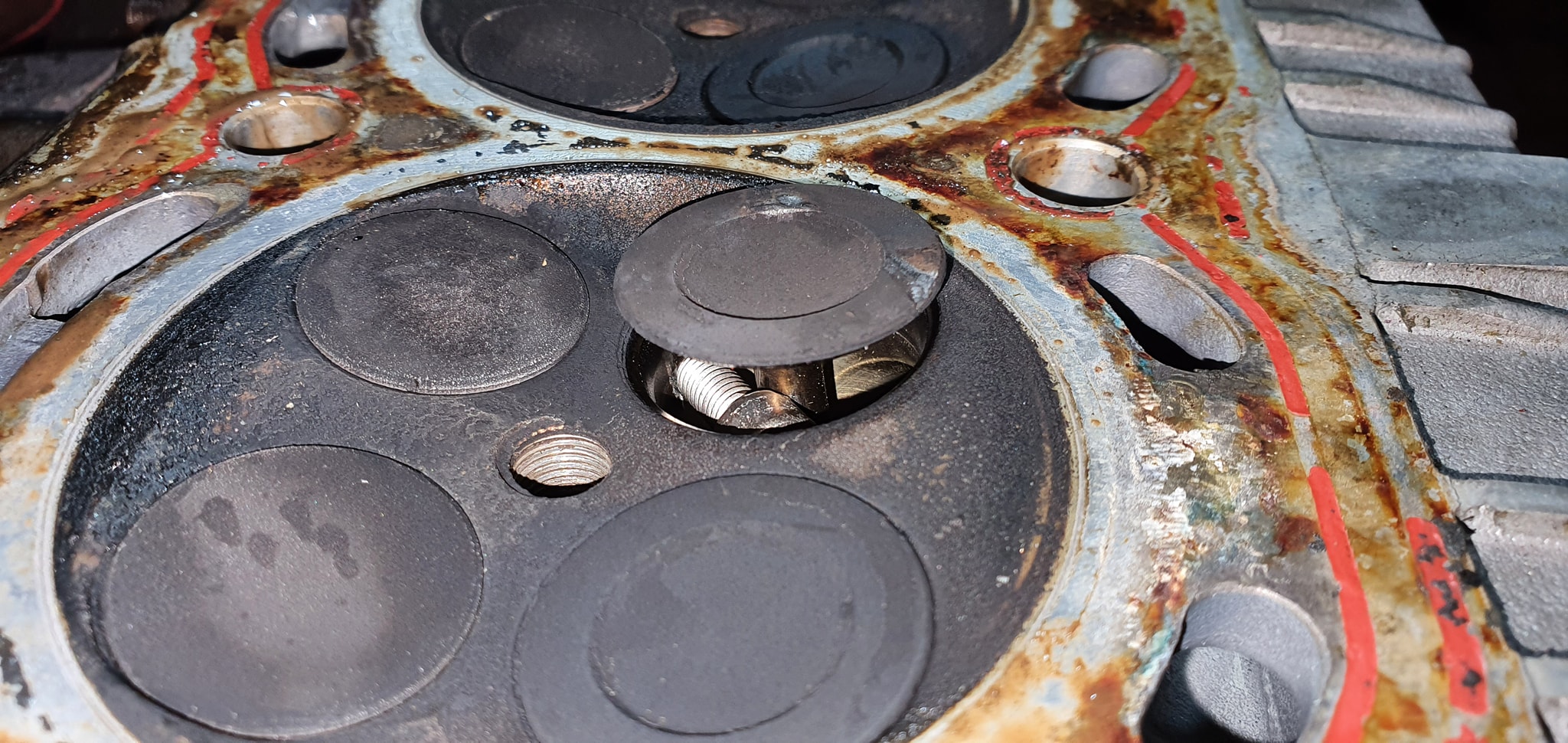

A propos de plenum...
Ne pas oublier une vis BTR avant de refermer. :?
Aspirée par un conduit d'admission et coincée sous une soupape...
Source Facebook...
sebasto35
Messages : 693
Localisation : Saint Malo
Re: [3200 GT] Démontage boitier papillon et plenum
Message par sebasto35 »
Le siège a dû bien ramasser :o
FinkBrau
Messages : 1394
Localisation : Metz
Message par FinkBrau »
Le genre d’image qui fait froid dans le dos pour tout bricoleur du dimanche qui laisse tomber des vis partout :?
